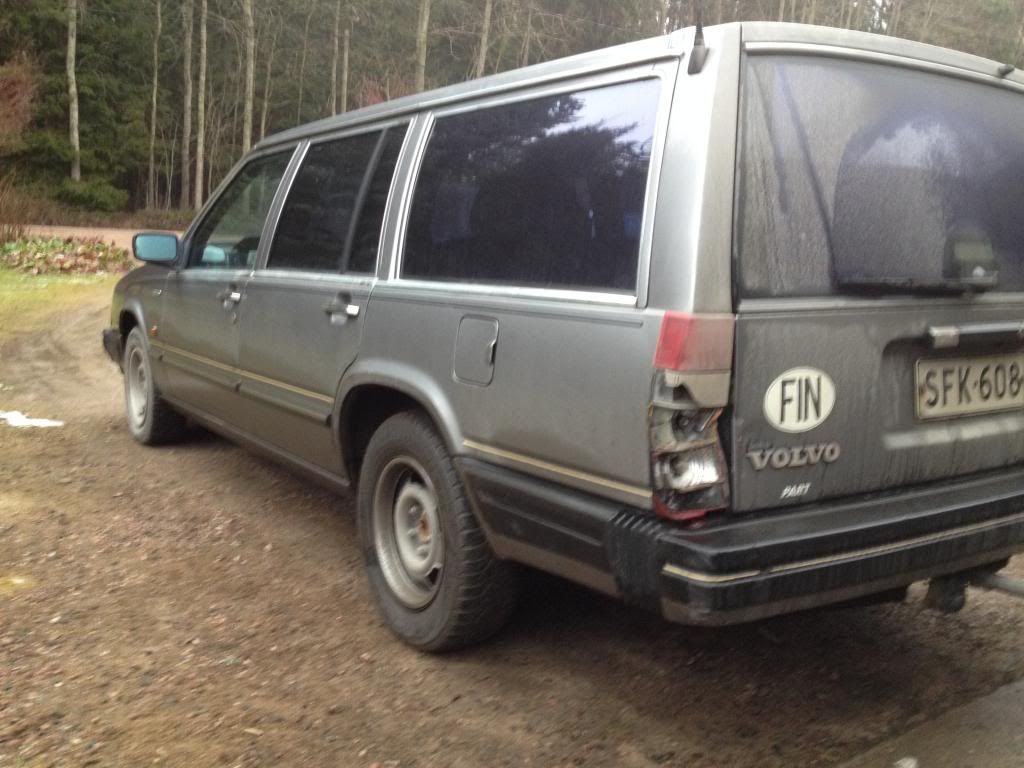

Joo tosiaan eli tuli ostettua tommonen -88 vuoden 745 2014 jolla oli rullattu silloin about 360 tkm, ja tarkotuksena oli ostaa vaan käyttöauto johon myöhemmin madallus sarjaa ja vannetta mutta suunnitelmia kertyy koko ajan lisää...

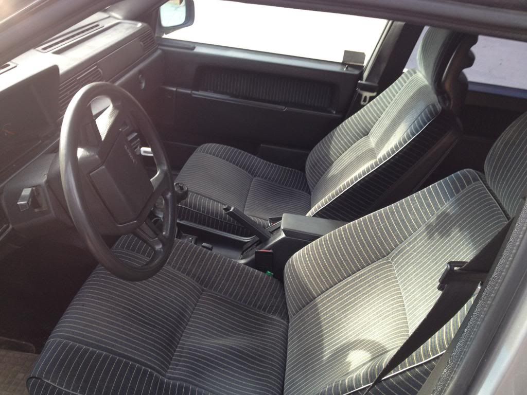

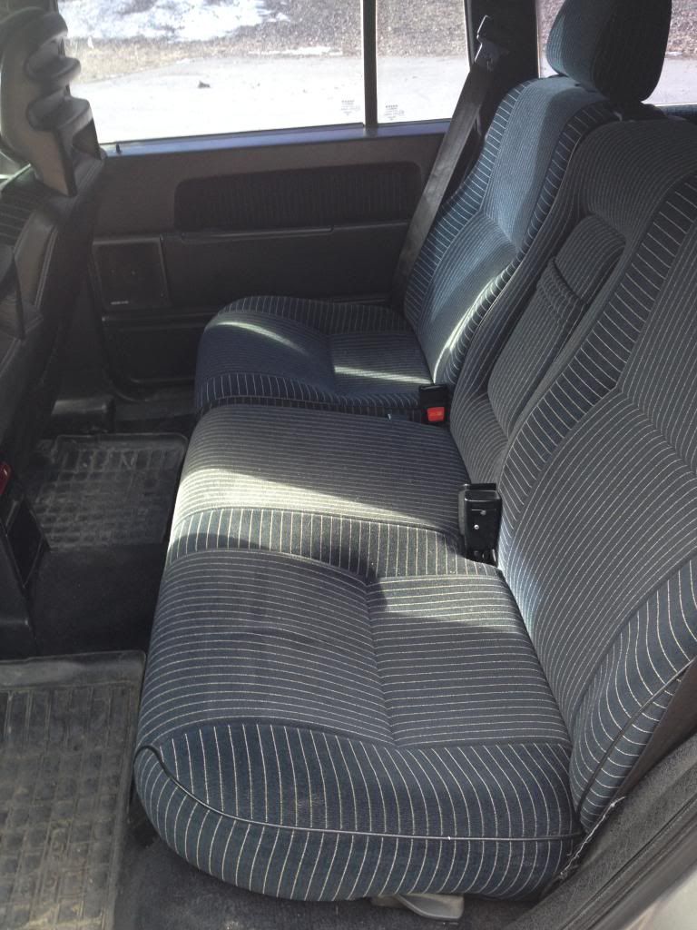

Eli koneena on tällä hetkellä b230e ja lootana on nappivitonen. Sisusta on suht ehjä tumma raidallinen ja löytyy sähkölasit ja ilmastointi  ;)
Auto siis haettiin Lahdesta nuorelta kaverilta ja silloisesta kunnosta päätellen oli ostettu vaan talvi lintaksi   :D
Melkein koko oikean puolen kylki oli naarmutettu ilmeisesti jotain tolppaa pitkin nuoltu ja vasen takavalo rikki ja näytti siltä että on ajettu trukkipiikillä suoraan päin jolloin tuli peltiinkin hyvät vauriot.

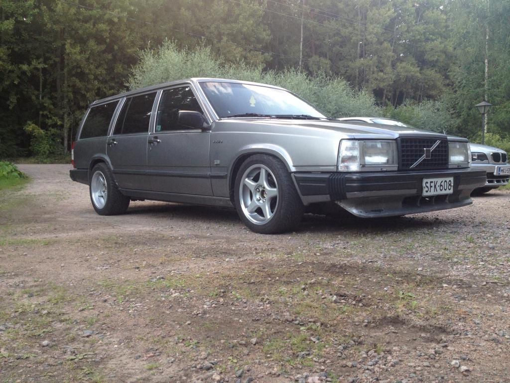

Kesän alkaessa heitin sitten vanhasta 240:sestäni brockin b1 jotka on 7,5/16 ja takana 9/16 samalla tuli ostettua eteenkin 9" leveet vanteet mutta ei ole vielä sopivia renkaita, sen jälkeen kävin laitattamassa uudet tummennukset koska vanhat liilat oli vähän sinne päin.
tossa parikuvaa ostokunnossa:

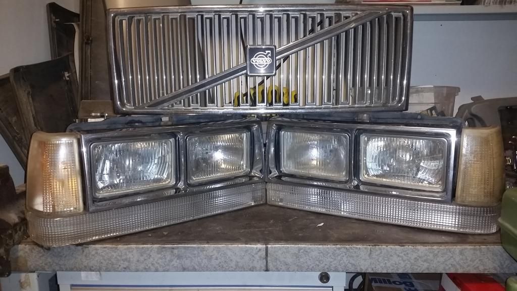

Kun takavalo oli rikki ja piti ostaa uusi niin päädyin ostamaan suoraan siis kaikki kirkkaat vilkut ja takavalot.

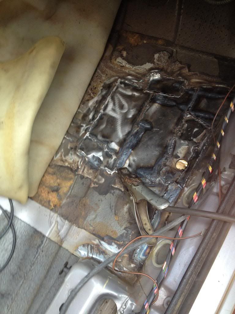

Sittenkun tuli aika leimata nii löytykin sitten kaikenlaista (kivaa) etu lokareista ja kuskin ja apukuskin jalkatilasta.
ja siitä yksi kuva koska muuten menisi liian pitkäksi :D

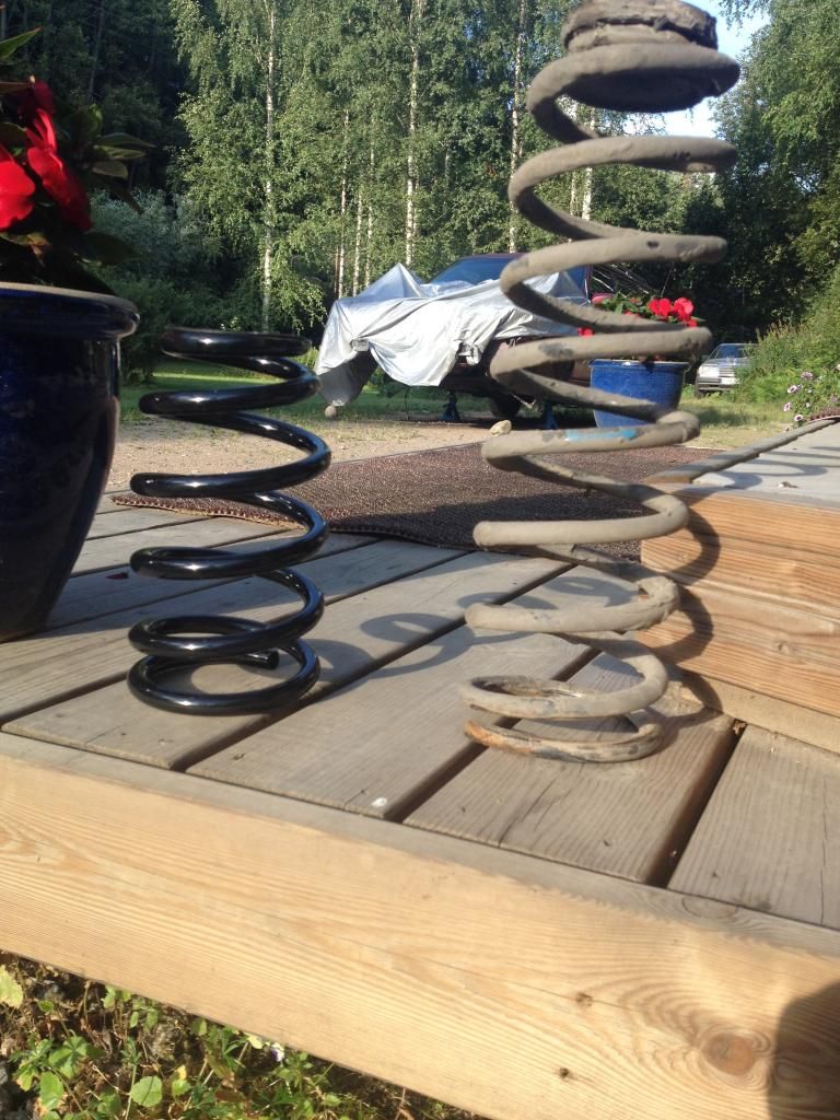

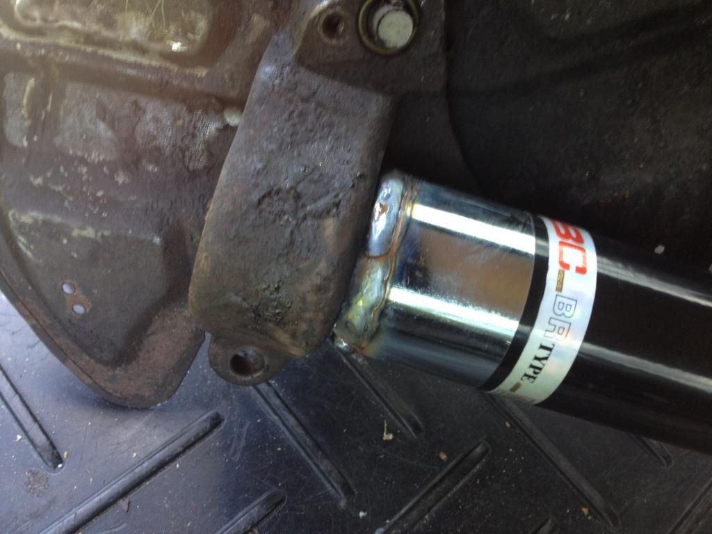

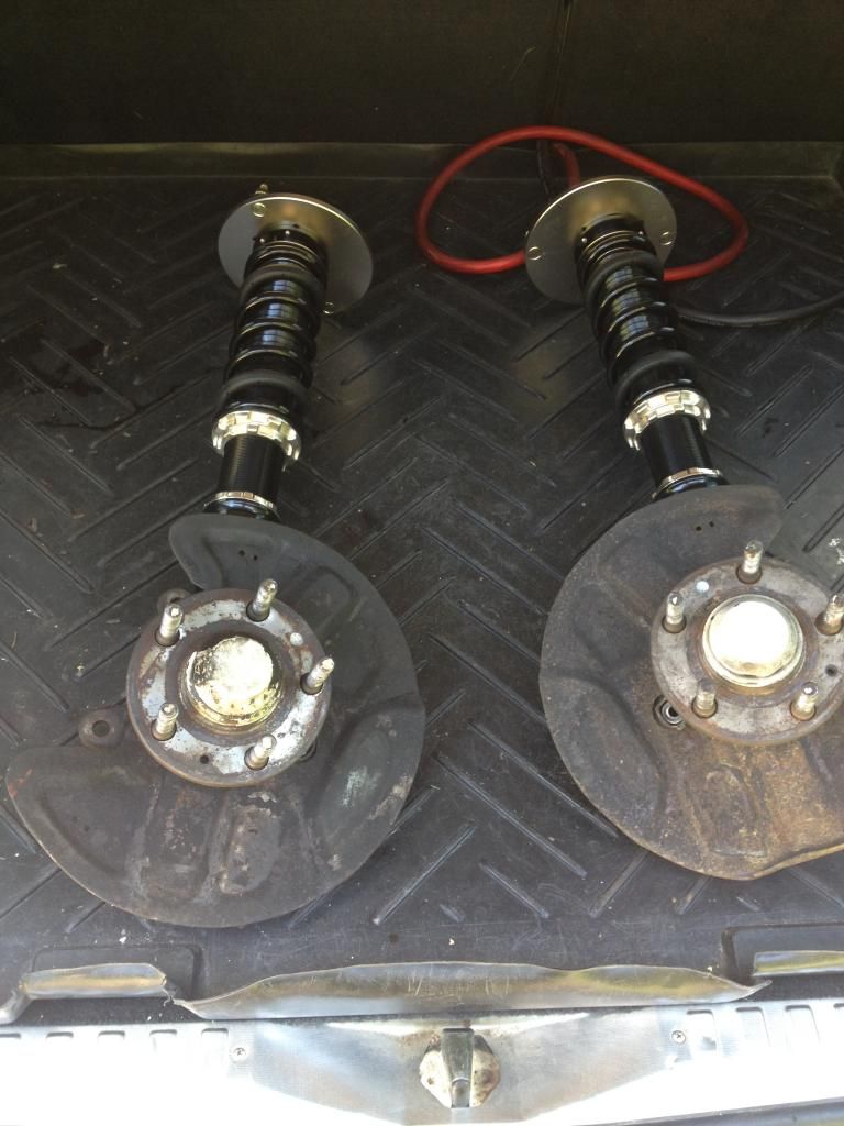

Nonii eli pari kuvaa tosta alusta kikkailusta.
ja muutama vertailu kuva...
vikassa kuvassa on vielä bc tolppa vakio korkeudessa josta pyöriteltiin jonkin verran pois pituutta
tässä vielä tarkempi kuva mihin päädyttiin

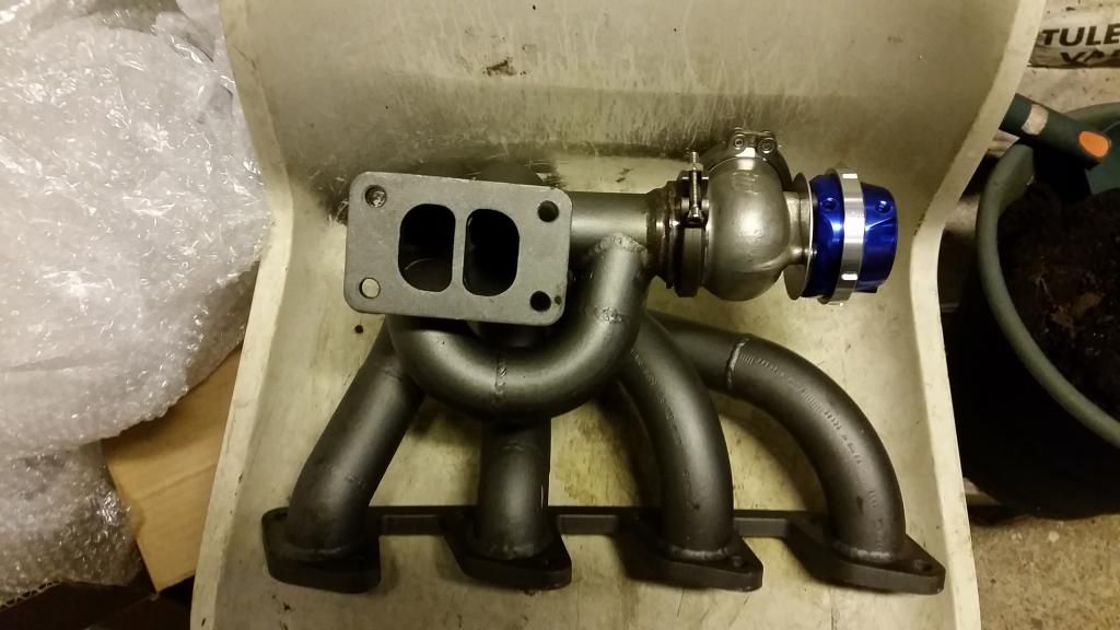

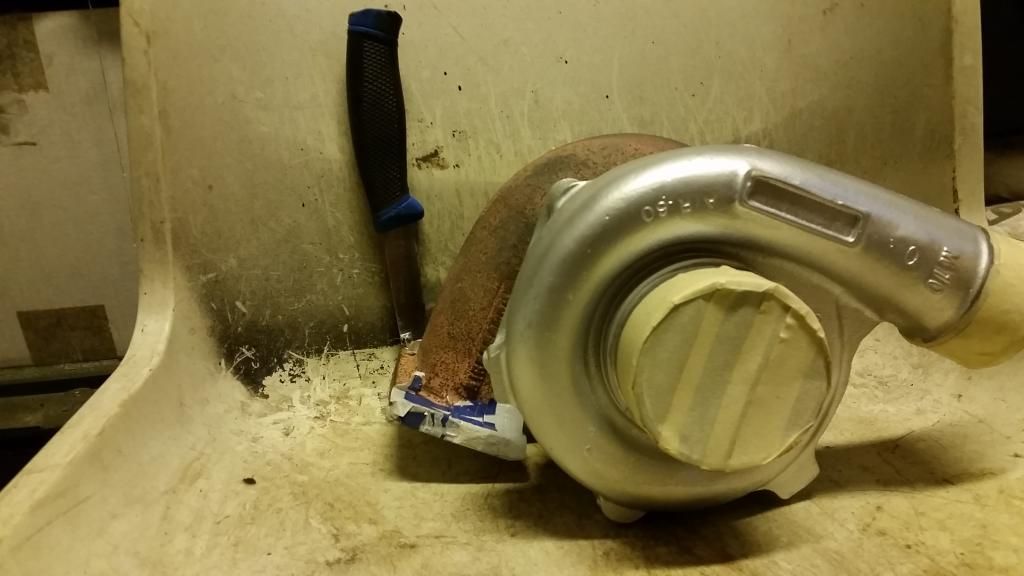

on tullu kans ostettua Pulssisarja ja 45mm turbosmartin hukkis...
ja tommonenki löytyy merkki on garretti mutta mallista ei hajua :D
ja kirjotellaan taas ku tapahtuu jotain...

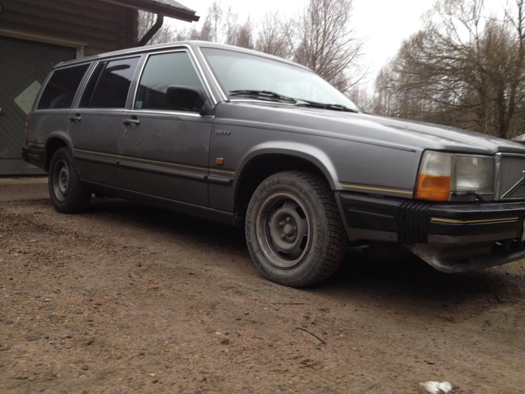

tosiaan on jonkun aikaa viime kirjottelusta mutta on siihen taas jotain tapahtunu.

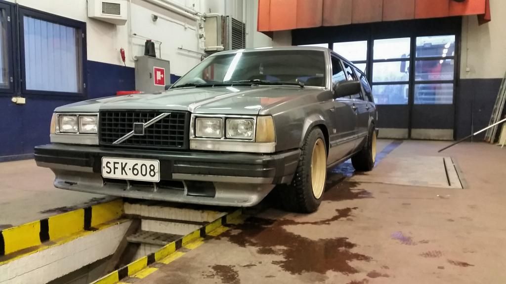

Eli sain siis jenkki keulan asennettua vihdoin ja levipellitkin löysi tiensä auton alle aika hurjalla rengastuksella kylläkin, aika traktori siitä kyllä tuli mutta menee talven tollasenaan.
pari kuvaa talvilookista ja keulasta  ::)
