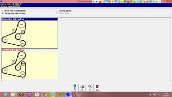

« Vastaus #2 : 28.02.2014, 14:16:27 »
Tuosta näkyy ne kaksi eri tapaa.
Ylempi lyhyempi, alempi pidempi!

« Vastaus #3 : 28.02.2014, 16:17:24 »
näyttäis siltä että näkee laturin hihnapyörästä, eikös tossa toisessa urapuoli ole laturin hihnapyörää päin ja toisessa hihnan selkäpuoli pyörittää laturia..

« Vastaus #4 : 28.02.2014, 16:37:51 »
ei minun mielestäni, kyllä se hihnan sisäpuoli=urat ovat molemmissa hihnapyörää vasten joka laitteessa paitsi molemmissa kiristimissä(ohjureissa), kiitos kaikista vastauksista, kyllä tämä nyt sujuu.

« Vastaus #5 : 28.02.2014, 19:31:42 »
kappas, olis pitäny katsoa kuvaa enemmän kuin 2 sekuntia  :D mietinki jo hetken että jopas on outoa että hihnan selkä pyörittää laturia.. ;D

« Vastaus #6 : 28.02.2014, 20:29:33 »
Joo, hihna on mulla sitten se lyhyt, tuo kuva jossa hihna tekee laturilla ikäänkuin hennomman kierron.

« Vastaus #7 : 28.02.2014, 20:37:59 »
Tuli vielä mieleen, että tuo tiukempi mutka laturilla on varmaan tehty siksi, että eliminoitais hihnan luisto laturilla, voihan se olla, että pitempi remmi kans menis tuohon kun kiertäis sen tuon pitemmän kaavan mukaan, onko joku kokeillut ? Remmeillä on pituuseroa 120mm.
