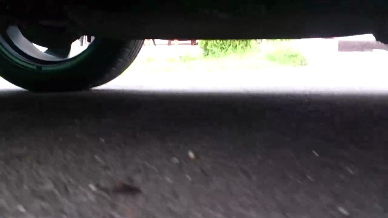

Joo, elikkä kytkin ylhäällä vapaalla joskus kuuluu tommosta kopinaa(video alhaalla), heti kun kytkintä painaa, niin loppuu. Jos kytkimen löysää nätisti, niin ääni ei tule ainakaan heti. Autosa on nyt ahdot n. 0,8 Bar ja Tonin lastu, ja autona siis 271tkm ajettu, 1998vm, Volvo 940 FT koneella ja m90:sellä. Googlella löytyny sen verran, että viittais kaksoismassaan? Ilmeisesti kytkin sun muut on vakiot. Lisäksi joskus esim kakkosella kiihdyttäessä 3000rpm-> kun ahdot nousee, auto ns jyrisee, ei tunnu juurikaan, mutta kuulee, sama ongelma, vaiko kenties kardaanin tukikumi?
Ja videosta huomasin tuossa laatikon kyljessä tuon tangon joka on öljyinen, mikä se on, ja onko öljy peräisin lootasta?

Ääni voi olla myös painelaakeri, mutta jyrinä taas kaksoismassa tai kardaani. Ehkä enemmän kaksoismassa, koska kardaanin jyrinän yleensä tuntee selkeästi.

Jep, aatellukki tässä tehonpuutteessa, että vois muutenkin tuolta blingfactorylta tuon vauhtiksen ja jonku uuden kytkimen laittaa, onpahan hyvä syy ostaa ismpi ahdin...  ::) Kyllä sen vähän ehkä tunteekin, mutta sen vaan niinku huomaa, eli enemmänki äänestä.. ehkä.. Tarkennan huomenna!
Eli siis kumpikin "oire" viittais vähän vauhtipyörään, niin laitetaan se nyt ensiksi. Paljonko tuo kardaanin tukikumi/laakeri (tms?) maksaa?
e. nyt siis kiinnittäny enemmän huomiota siihen "jyrinään" ja se kuuluu jostain takaa, eli ei vauhtiksesta, lootasta tai koneesta, eli luultavasti se kardaani? Jos se ei ole vielä ihan sökö se tukikumi, vaan "kulunu" koska ei sitä kuskin paikalla ainakaan tunne selvästi... Pitänee tässä parin viikon päästä napata loota alas ja tutkia vähän tota kytkimen sielunelämää, mitä pitää purkaa, kun lootan puottaa alas, 240 volvosta nostettiin b200k+m45 pois, niin piti irrottaa kardaani ja ilmeisesti pakkiin liittyvä liitin lootan kyljestä, sekä tietenki kytkinvaijeri, onko m90 mitään eroa?

Tossa ääninäytteesä kuulostaa kyllä ainaki läppärin kajareilla pahemmalta ku mulla, mutta jäykkä vauhtipyörä ja uusi painelaakeri korjaa tommosen kopinan mikä mulla tossa on. Jostain joko hyväkuntoinen vähän ajettu kaksoismassa vauhtis tilalle, tai B230F koneen perästä LH-anturikehällinen jäykkä vauhtis "pottapyörä", sekä uusi kytkin. Sun tilanteessa ensimmäinen fiksumpaa, koska uusi kytkin  on kaksoismassalle laitettu.
