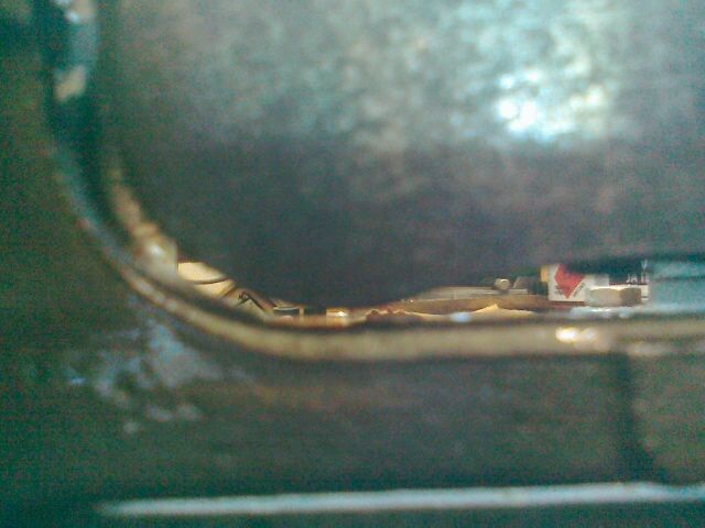

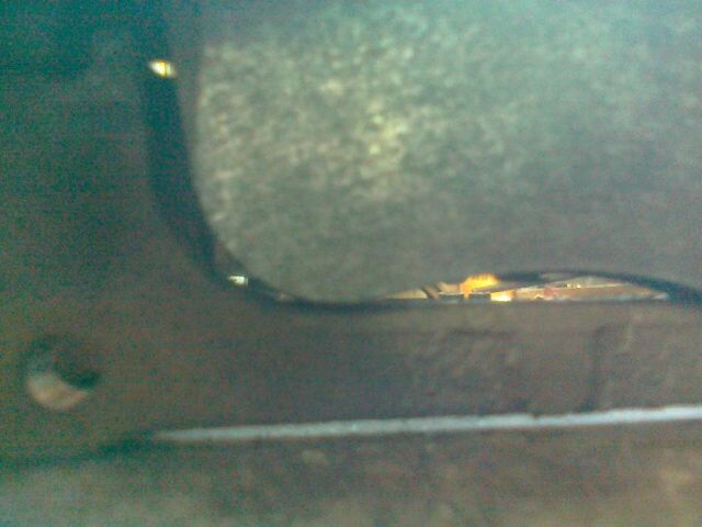

« Vastaus #48 : 25.08.2014, 08:17:32 »
Nyt vaikuttaisi siltä, että jarrujen puoltaminen on taltutettu!
Ensinnäkin taka-akselin rikkinäisen puslan vaihto muutti jarrutusta jo vakaammaksi. Mutta edelleenkään se ei poistanut vesisateella tapahtuvaa puoltamista.
Ratkaisu siihen löytyi uusimalla jarrusatulan kannakeraudat, eli ne missä palatkin liukuu. Volvon merkkihuollon neuvo hioa kannakkeiden liukupintaa tasaiseksi ei auta. Kuva alla selvittää syyn. Kun liukupinta kuluu, sitä sitten hioo tai on hiomatta, alkaa pala joka tapauksessa ottaa kiinni väärästä kohdasta kannakerautaan. Ylempi kuva vanhasta kannakkeesta, alempana uudesta. Ilmeisesti nämä osat pitäisi vaihtaa puolen miljoonan huollossa, nyt auton mittarissa on 546 tkm. Hintaa kannakkeilla oli 126 €/pari.
S80 2.5 D -99 -->myyty

« Vastaus #50 : 20.10.2014, 23:48:00 »
eipä haittais hiukan isompi kuva jossa näkyy koko pala. näkisi että millaiset palat 99 volvossa ja millälailla ne on tuettu.
