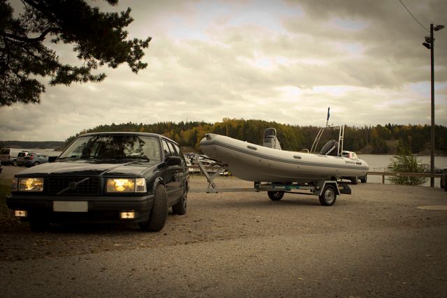

Sisustasta otan kuvia kunhan saan inspiraation sisustan siivoukselle viimeviikonlopun mökkireissun jäljiltä...
Ziisus miten siisti käyttis! :o En oo ikinä ollut oikein tuon facelift-keulan fani seiskassa, mutta nyt löytyy jo toinen auto mihin se sopii. Sulta näitä siistejä rakennelmia näyttää aina vähän väliä putkahtelevan. O0
Mukava kuulla että muutokset ovat onnistuneet. Monet kerrat olen jo miettinyt jättäväni nämä autojen ruuvailut, mutta minkäs sitä luonnolleen voi että ei pysty ajamaan vakiolla autolla, saati sitten olla ruuvaamatta  ::) ;D
Tässä vielä kuva viikonlopulta.
