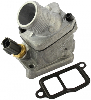

Onko D5244T4 koneessa termostaattielementti helppo vaihtaa koteloon? Motonet näyttää myyvän erillistä elementtiä 30€ hintaan ja ainakin päällepäin näyttää että kotelon kansi olisi kahdella ruuvilla irroitettavissa ja helpossa paikassa. Kannattaako ylipäänsä vaihtaa "varmuuden vuoksi", vai alkaako vanhat tiivisteet falskata jos tuon menee irroittamaan?

Muistinvaraista toimintaa: Olen käyttänyt auki omastani eikä alkanu vuotaan mistään saumasta. Käytin vanhat tiivisteet kun säilyivät ehjinä. Termaria en saanut vaihdettua kun olin onnistunut ostamaan bensakoneen version  :buck2:

Muistaakseni irto osana termostaatti ei oikein sovi sinne koteloon, mutta niitä siipiä taivuttelemalla se istuu. Itse en ruvennut väänteleen vaan tilasin orkkiksen noin 75e.

Okei, kiitos tiedoista. Ei kyllä kiinnosta ruveta sepittämään elementtiä paikalleen, jos ei se käy sellaisenaan. Toisaalta en viitsi vaihtaa 75€ (mistä edes  saa näin halvalla...?) termostaattia huvikseen, kun ei tuossa ole välttämättä vikaa. Vinkatkaapa joku hyvä OBD bluetooth -lukija jolla saan luettua kännykkään jäähdytysnesteen lämmöt? Sellainen halpa, joka kuitenkin varmasti toimii vm. 2007 S80 Volvon kanssa? Joku kiinalainen 5€ maksava paska minulla on ollut ja se sai koko auton väylän tilttiin (sytytti kaikki mittarivalot).  ::) Saattoi olla epäyhteensopivuus tai viallinen yksikkö, mutta roskiin se lähti livakasti...

Vaihdettu on ei vuoda vanhalla tiivisteellä.

Kävikö se suoraan paikalleen vai pitikö väännellä "siipiä"? Mistä ostit ja mitä maksoi?

Tähän mennessä termarit on käyneet merkistä riippumatta paikalleen ilman säätöä. Ne siivekkeet ovat olleet vähän epäkeskeisesti eli käy vain yhteen asentoon.

Noniin.. en jaksanut enempää jahkailla vaan kävin motonetistä 91°C termostaatin ja sain vaihdettua paikalleen. Ensimmäinen koeajo ja tip tip, tiiviste tihkuttaa. Ai että  S*. Kiristin ruuveja niin paljon kuin kehtasin ja toinen koeajo -> nyt ei näkynyt pisaraa. Nyt vähän jänskättää ja olen aika varma että minun tuurilla se tiiviste jäi nyt vuotamaan. Saakohan tuota tiivistettä edes erikseen mistään, kun kaikki paikat myyvät vain kokonaista koteloa jossa tulee tiiviste kotelon pohjaan mutta ei kanteen?
Ps. Missäpäin on jäähdytysjärjestelmän ilmausruuvi? Joutui lisäämään ehkä litran verran nestettä niin saattoi ilmaa jäädä systeemiin.

Aina liimaa väliin kun käyttää auki. Joka kerran on joku pieni pala lähtenyt pinnasta irti. Kotelon tiivistettä ei ole tullut vielä vastaan erikseen, eikä termareiden mukanakaan.
Ei ole ilmausruuvia, ilmaantuu ajamalla tai paineilmauslaitteella. Joskus harvoin menee koko määrä kerralla, yleensä koeajon jälkeen joutuu puoli litraa lisäämään.

Okei, kiitos tiedosta. Käykö sikaflex liimaksi ja pitääkö laittaa liimaa siihen tiivisteeseen vai pelkkää liimaa ilman tiivistettä?

Volvota varmasti tuon tiivisteen saa tilattua. Oletko kysynyt??
8636573, siinä varaosanumero D5244T4-koneen termostaatin tiivisteelle.

Kiitos mutta tuo on termostaattikotelon tiiviste, ei termostaattikotelon kannen tiiviste. Kävin tänään ajelemassa ja hyvin pientä tihkua oli yhdestä kohdasta tullut, mutta ei se pisaroita tiputtanut. Olisin vielä laittanut tiivisteliimaa siihen, mutta väänsin ne pultit sen verran tiukalle, etten saanut enää sitä alempaa auki ja luovutin  ::) Sen alemman pultin edessä on veemäisesti joku putki, eikä räikkä sovi kunnolla paikalleen. Muutenhan tuo olisi naurettavan helppo homma aukaista.

Kannentiivistettä ei sitten saakkaan erikseen. Vain termostaattisarjan (31293699)mukana.
Tiivisteliimaa vain väliin.

Vanha topikki, mutta mulle ajankohtainen. Toimisikohan tuossa paperitiiviste jos leikkelis semmosen sinne? Jäi vuotamaan vanhalla ihan kunnolla. Oli syöpynyt melkoisesti.
