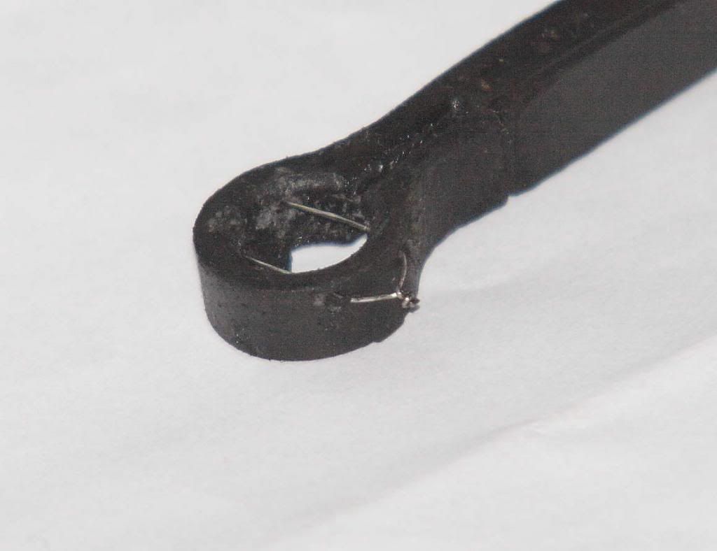

Aikaisemmin sain vivun pysymään tällaisella virityksellä, kun en muuta keksinyt ja nupin työstäminen mahdotonta kun on niin ahtaassa paikassa. Eli porasin 1 millin terällä reijät toiseen reunaan jolloin teräslanka menee nupin ohi ja estävät irtoamisen. teräslanka on otettu vaijerista vaijerista josta otin yhden säikeen jonka laitoin kuten kuvasta näkyy.

Omassa V70 mk3 2.4D sama vika: Tangon reikä kulunut löysäksi. Koitin juottaa lyijyllä niveltapin päähän kiinni rautalanka"sokkaa", mutta ei lyijyjuotos tunnu  tarttuvan.

Joku täällä oli kääntänyt tangon akselin suuntaisesti 180 astetta ympäri ja laittanut paikoilleen, noin minäkin tein ja on toistaiseksi pysynyt. Vähän pehmensin kuumailmapuhaltimella, jotta loksahti helposti. Jälkeenpäin ajatellen olisi voinut siinä lämmitellessä myös niitä kulmia väännellä sopivammaksi kyllä.

Kiitos vinkeistä. Uusi tanko löytyi liikkeestä, ja tosiaan hinta ei ollut kummoinen. Varmistin lliitosta vielä rautalanka silmukalla. Huoltamolla annettiin ymmärtää, ettei uusikaan tanko hirveän kauaa välttämättä auta, kun läpiltä tuleva akseli kuluu väljäksi, joka itseasiassa aiheuttaa tuon niveltangon kulumisen ja öljyvuodon. Ilmeisesti pitää harkita tuota systeemin deaktivointia, mikä sekin yleistä...
