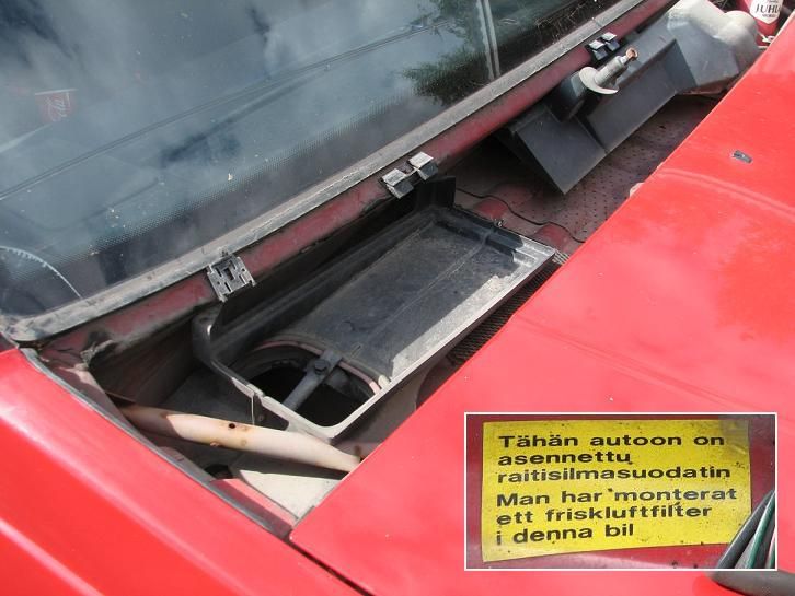

Tuota kuvan punaista suodatinta saa edelleen tiskiltä mutta se ei ole tarkoitettu vaihdettavaksi ns. huoltosuodattimena. Kestää kuulemma auton eliniän. Se on pelkästään sellaista hötyharsoa ilman kehyksiä, jota käytetään esim. liesituulettimissakin.
Imuaukolle tulevaa suodatinta ei saa enää tiskiltä mutta tarvikkeena saa ainakin yhdeltä valmistajalta. Edellyttää tietenkin että autossa on kehys suodatinta varten. Tämähän kannattais tarkistaa ja vaikka poistaa kokonaan talveksi.
Muistaakseni V90:ssä on vielä erilainen suodatin (kuin 960:ssä) ja sitä ois saatavana edelleen.
