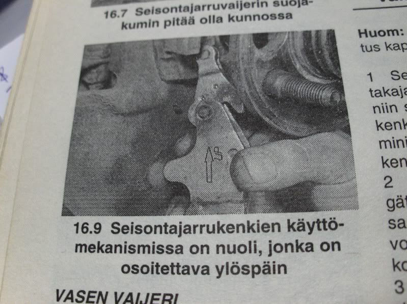

Onko käsijarrun "kiristysosan" asennolla mitään väliä? Eli sillä osalla johon käsijarruvaijeri levyn sisällä tulee kiinni. Huomasin, että sehän mahtuu olemaan siinä molemminpäin, tätä nykyä liikkuva koukku osoittaa ylöspäin.
Hoi! Taas kun muistais... Siihen osaan mihin vaijeri tulee kiinni on tapilla nivelöity se isompi klimppi. Sen isomman osan sivussa on nuoli jonka tulee osoittaa ylöspäin.
No persaus, tossa on jonkunlainen kuva.
Niin ja ainoa säätöhän noissa on siellä kahvan tykönä, ellei joku oo ite laittanut säätöruuvia kenkien väliin sen raudan tilalle. ;) On muuten hyvä hökötys, kyllä alkaa jarru pitämään. Niitä saa motonetista, on muistaakseni luettelossa vain 200 sarjan kohdalla mutta samat romuthan noissa on.

Itse en tuota nuolta bongannut kun vaihtelin vaijeria, täytyypä varmaan avata uudestaan ja tarkistaa.

Nojep, eipä tuota nuolta yleensä näykään, on sen verran kevyttä korroosiota pinnoissa...
Mutta tuosta näkee asennon ja siitä kun sulkee tuon systeemin, pitäis mennä oikein. O0
