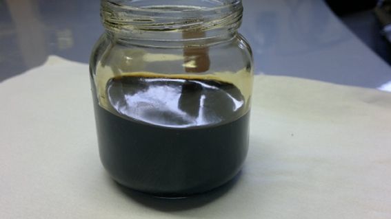

Uudet vaiheistoöljyt laitoin samalla. Melko tummaa tavaraa oli 10 vuotta vanha liemi:
http://i1210.photobucket.com/albums/cc406/Anvasi2010/Volvo_V70II/vanha.jpg

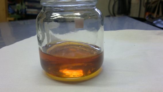

Uudet Pilttipurkissa verrokkina:
http://i1210.photobucket.com/albums/cc406/Anvasi2010/Volvo_V70II/uusi.jpg

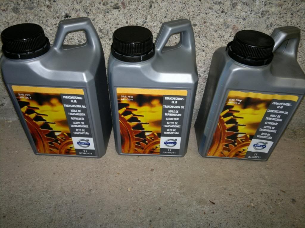

Öljyt hommasin Siniseltä. Olisiko ollut suurin piirtein 23 e/ltr.
Tällaisissa purkeissa:
http://i1210.photobucket.com/albums/cc406/Anvasi2010/Volvo_V70II/laatikon_uudet_liemet.jpg
Vaihteet tuntuisivat hiukan sujuvammin menevän päälle nyt. En tosin ajellut kuin pari kilometriä pulkkamäkeen ja takaisin.  :)

SAE 75 API GL-4 näytti lukevan. Siis ainakaan 90:stä ei ilmeisesti kannata laittaa.
