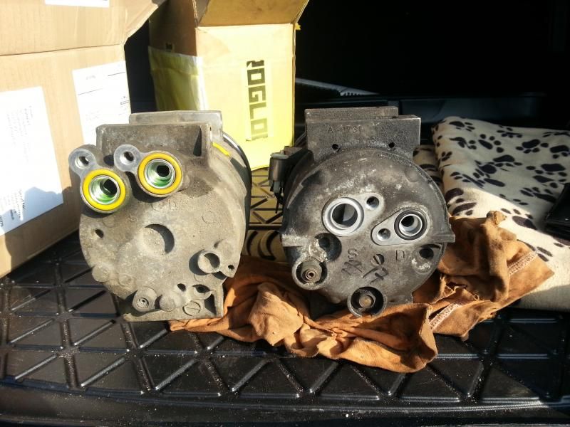

Saisitko laitettua kuvaa uudesta ja vanhasta, kiinnostaa tuo ero.

Tuossa kuvat.
Vasemmalla paikallaan ollut ja oikealla varaosana hankittu kompura:
Varaosa:
Vanha paikallaan ollut:
Molemmissa siis numerosarja 8708581.
Jouduin nyt sitten taipumaan ja tilasin uuden kompuran. Tuo paikallaan ollut on kuulemma harvinaisempi, mutta löytyi rekkarin perusteella. Tuo varaosa on kuulemma yleisin mitä noissa on. Tietysti just tässä oli erilainen!!  :-\
Mutta täytyy laittaa myyntiin tuo varaosa kun tuntuu ihan ehjältä ja välyskin on shimmattu valmiiksi. Löytyy kohta foorumin myyntipalstalta jos joku tarvii!

Poissa (Miksu)
  • Yhteistyökumppani
  • Viestejä: 5276
  • www.carcom.fi
Vs: XC70 '02 ilmastoinnin kompura pitää karmeaa mekkalaa
« Vastaus #10 : 09.07.2013, 20:58:59 »
Toi taitaa olla volvon öljypurkin varaosanumero, eli tolla numerolla löytyy sopiva öljy volvolta.
Molemmissa järjestelmissä sama öljy, niin sama numero :)
Vihreästä lapusta löytynee kompuran osanumero.
« Vastaus #11 : 09.07.2013, 21:14:01 »
Katselisitko vielä tuon vihreän lapun numeroita, kiinnostaisi katsella, että mihin ne numerot päätyy noissa varaosa-ohjelmissa joita käytän.
Eli mihin esim. sopii toi sulla ylimääräisenä oleva kompura
Tuo sulla kiinni ollut on kyllä tutumman näköinen näistä 2000 luvun puolen malleista, epäilen, että toinen on johonkin vanhempaan korimalliin, ei tuu heti mieleen, että missä olis ollu tollanen  (joo, summissa jonkun 850:n valitsin, niin löyty kompura, jossa on putkiliitokset noin päin kuin kuvassa)
Haha  ;D No ilmankos!
Joo mä tsekkaan huomenna kun alan parsia uutta kompuraa kiinni.
