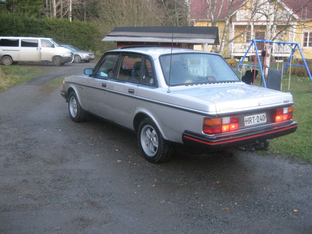

Tossa pari kuvaa ,sivulinja kulkee alkuperäisen sauman ,lokasuoja /munapussi linjassa ,eli on vähän taakse nouseva .
Takaa katsoen vaakasuora .
Itse tein "pienen levityksen" samalla kun sisälokasuojaakin korjasin ,( tein tilaa leveämmille pyörille ).
Ulkopellin alakulmaa ulospäin painamalla saa helposti 3-4cm ,pyöränaukon taka/alareunaa levitettyä.(sisälokasuoja oltava irti ulkopellistä ).
Ei tule leveämpi rengas "ulos" kaaren taka/alakulmasta.

Kiitos näistä, selkeyttivät omia ajatuksia toteutuksen suhteen. Nätti perä sulla (alempi kuva ;) )
