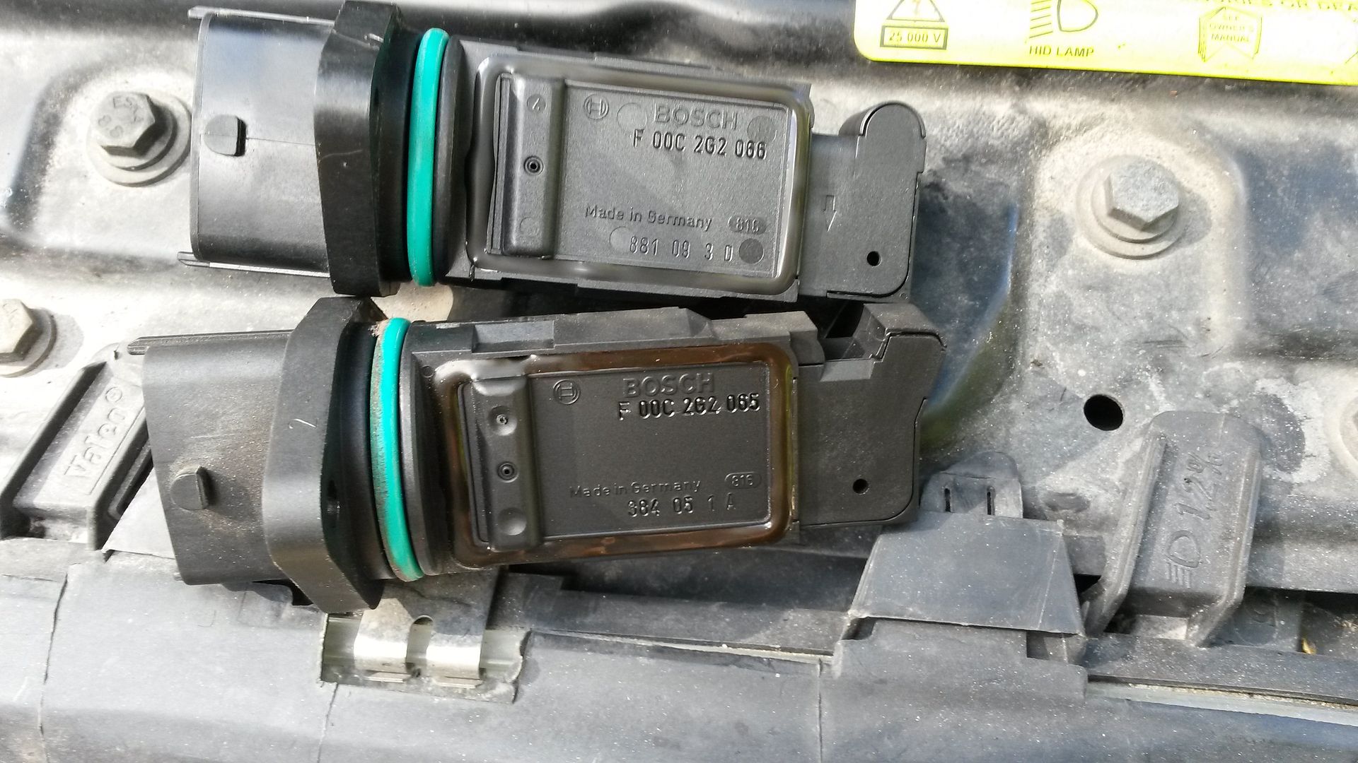

Jeps. Kyllä muakin toi maf viellä epäilyttää.
Uskalllankohan kokeilla tota 066 loppusta ton nykysen 065 tilalle.. Eroo on lähinnä pikkasen muotoilussa ja takapuolella on diodi tossa 066.
066 on muutaman vuoden vanhemmasta matalapaineturbosta.
Soittelin varaosamaailmaan niin sieltä sais pierburgin valmistamat sisukset tohon 100euroon. Ei kirpasis ihan niin paljon se kokeilu sitten..

Joo käväsin ostaan sen pierburgin maffin ja ei mitään apua..
Voiskohan tän viedä johkin katottavaks ja korjata sitten itse. Mulla on keinot aika vähissä kohta.

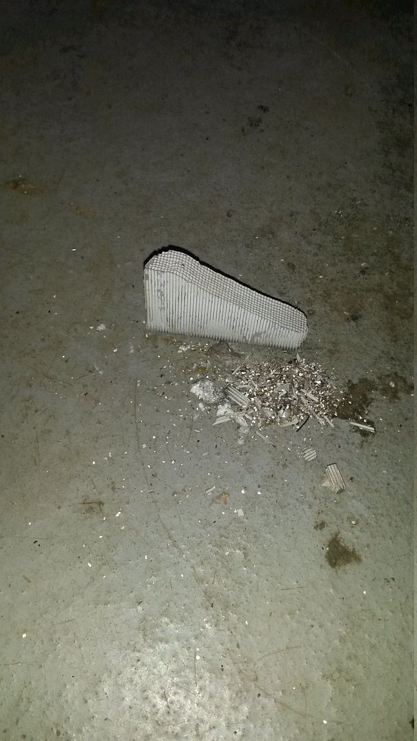

Joopajoo.. Otin downpipen nyt sitten irti eikä sieltä löytynyt, kun hajonneita osia  :buck2:
Pakopesä on halki koko matkalta turbiinisiiven ja hukkaportin reijän välistä.
Sit katalysaattorista tuli tämmöset:
Kaikki vaihtoon ja jos ei sen konkurssin jälkeen ala toimimaan niin työnnän lähimpään suohon koko vehkeen.

No jopas, ei ihme ettei oikein liikahtanut! Hyvä että syyllinen todennäköisesti löytyi.
Poissa Juzi
  • Viestejä: 1822
  • Vᵒˡᵛᵒ
Vs: V70R -04 tehot hukassa koodi ecm-6806
« Vastaus #27 : 08.08.2014, 17:51:02 »
Joo kyllä se syyllinen oli pääasiassa toi katti. En usko että toi turbon haljennut pakopesä vaikuttaa paljon tai yhtään ahtoihin. Halkeema oli kuitenkin melko tiiviin näköinen.
Heitin äskön pelkän downpipen pätkän kiinni ja poljin autoo vähän tossa pihalla niin hienosti tuntus liikkuvan. Naapureille terveisiä vaan  ::)
