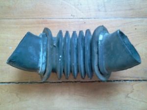

Vs: Maisterin vm-90 740-GLE sedan
« Vastaus #11 : 22.01.2015, 18:11:24 »
Eikö 700 sarjassa mene ollenkaan suojattuna nuo johdot? Onko todellakin vain pelkät läpivientikumit ja kaapelit paljaana oven välissä? Entä niissä malleissa joissa on kaiuttimen ja keskuslukituksen lisäksi vielä sähkölasit ja peilit?
200 sarjassa johdot kulkevat kokonaan suojattuna tuollaisen kumipalkeen sisällä.
Keskuslukko, sähkölasit, -peilit, kaiutinjohto ja vielä jää tilaakin.
s73
« Vastaus #12 : 22.01.2015, 18:29:36 »
Ei ne ole paljaana, siinä on ohut sukka päällä, näkyy tuolla yhdessä kuvassa.
