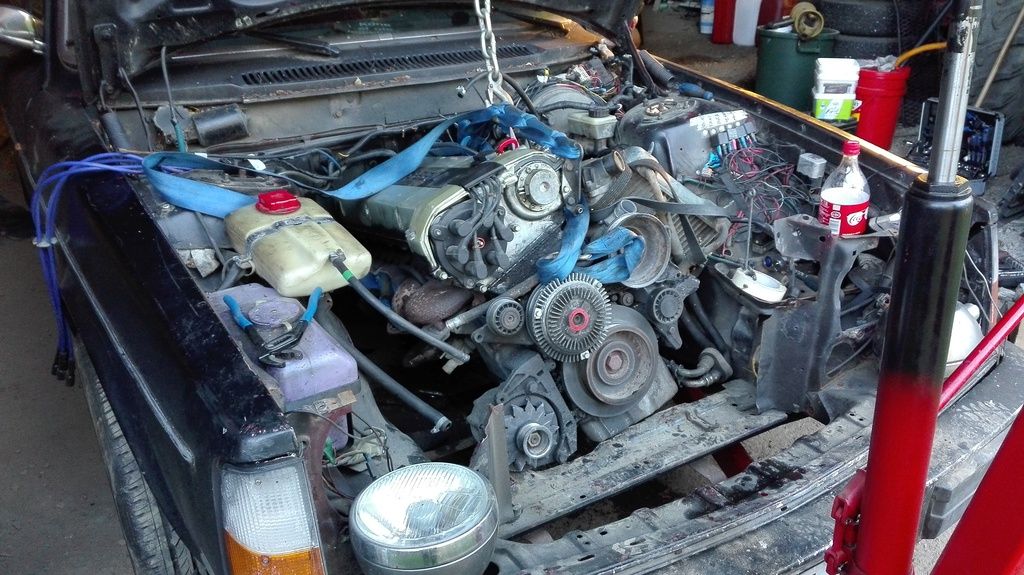

Kone tulee istumaan hieman turhan edessä, kun ei kykene lyhentämään öljypohjan pattia. Kallistuksenvakaaja irroitettiin,
keksitään sille myöhemmin paikka.
Moottorin kannakkeiden askartelua paskartelua.

Turbobanditin triggeripyörä liitettynä M103 koneen hihnapyörään, itse kauniisti askarreltu anturiteline.
Kannattaa vahvistaa tuota triggeritelinettä. Näyttää sen verran huteralta, että alkaa varmaan värisemään kierrosten myötä.
Poissa 240-gl
  • Viestejä: 706
Näyttää kuvassa aika huteralta, muutaman millin paksua kulmarautaa se on ja aika tukevan olonen mutta eipä se vahvistus pahitteeksi koskaan ole.
Tosta moottorin ja anturin välistä menee vielä yksi rauta moniurahihnan kiristimelle niin pitää se kasata ensin ja katsoa mihin suuntaan on tilaa vahvistaa anturitelinettä
