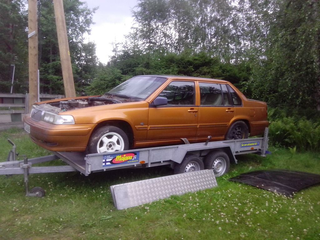

Eipäs oo tullu hetkeen kirjoteltua mitään tännekään. Nyt kun syksy ja talvi tulee niin on aikaa enemmän henkailla täällä. Vaikka ei oo tekstiä tullu niin autoja on kyllä laiteltu. Kunnostin yhden 940 classicin, korjasin keulakolaroidun 245 classicin ja yhteen 245 tuli laitettua b230ft.

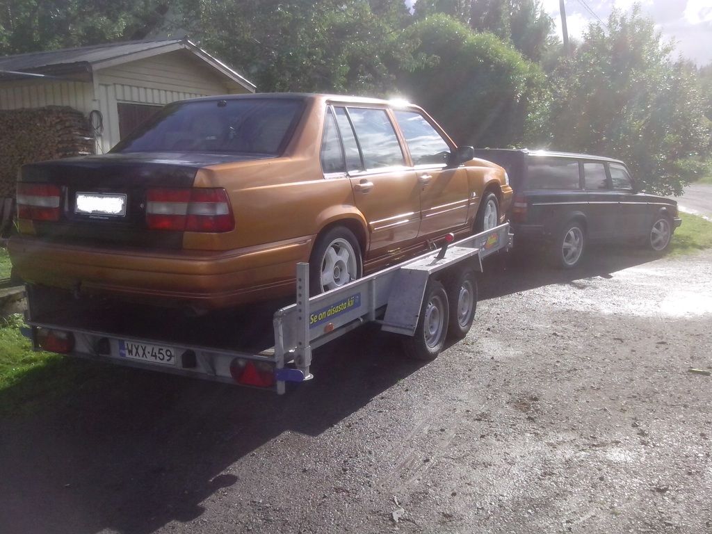

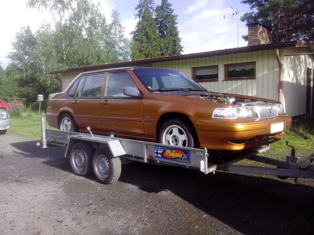

Tuossa n. parisen kuukautta sitten pelastin muutaman vuoden puun alla seisseen 960.
Juuri pihaan tulleena sammaleet edelleen päällä.
Pestynä
Vetoautona se 245 johon tuli b230ft

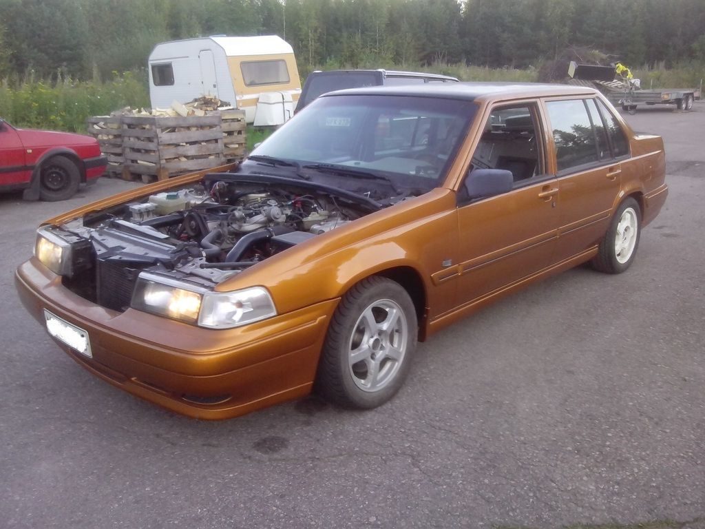

Kone paikalleen
Pientä testiajoa

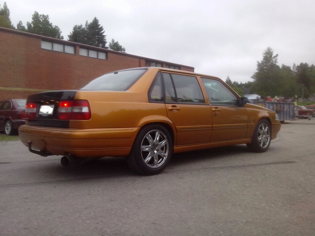

Vanteet alle ja sammaloitunu konepelli paikalleen

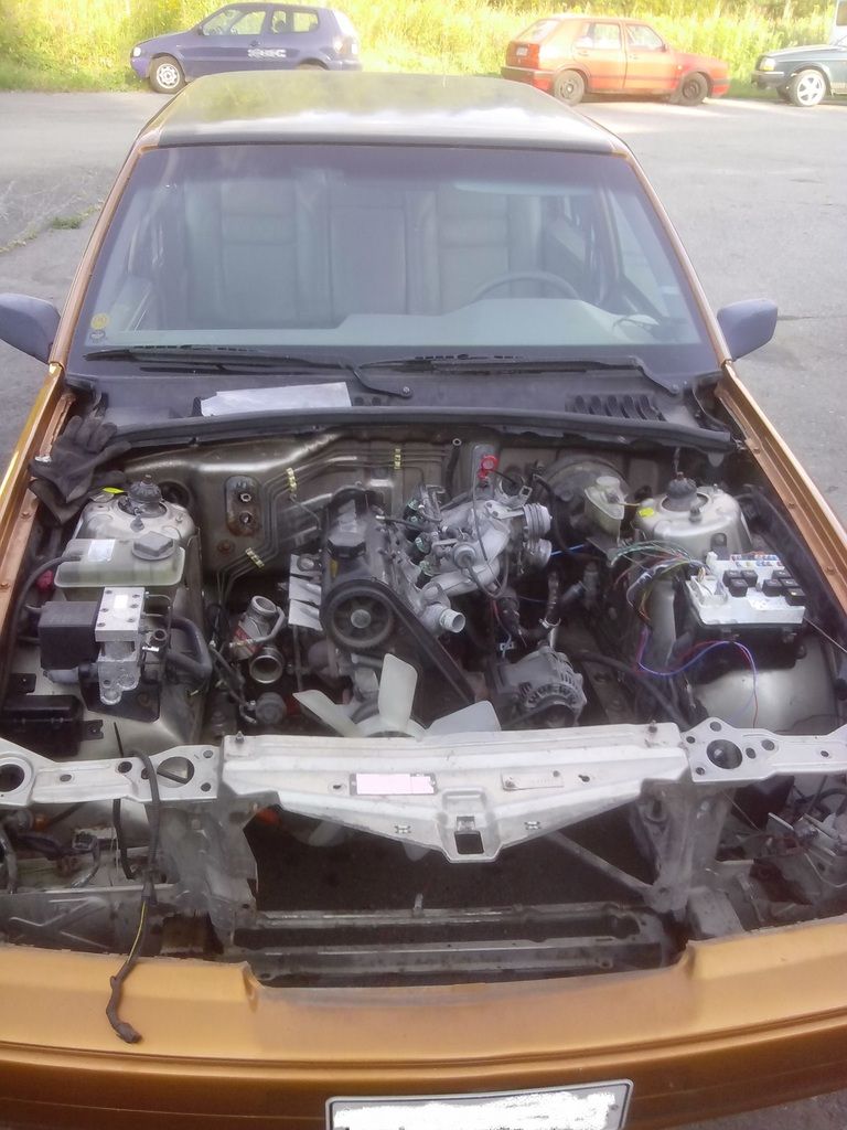

Tähän mennessä vaihdettu/asennettu: Moottori, laatikko, kardaani, kaikki jarrusatulat, etupalkki, taka-akseli, etunavat, pakoputki. Vielä pitäs sisusta kasata, joka on purkuautosta ehjä kerman väristä nahkaa.
Sähköt aiheutti vähän päänvaivaa, kun oli katkottu moottorin johtosarja pois. Sieltä löyty kuitenkin, laturin ja startin heräte, öljynpainevalon johto, ja lämpömittarin johdot. Muuta en sitten kaivannutkaan, joten teippasin pieneen nippuun ja laitoin piiloon. Tästä jatketaan sitte. Nyt ollu auto työn alla melkeen kolme viikkoo joista kaks oon ollu kesälomalla  :)

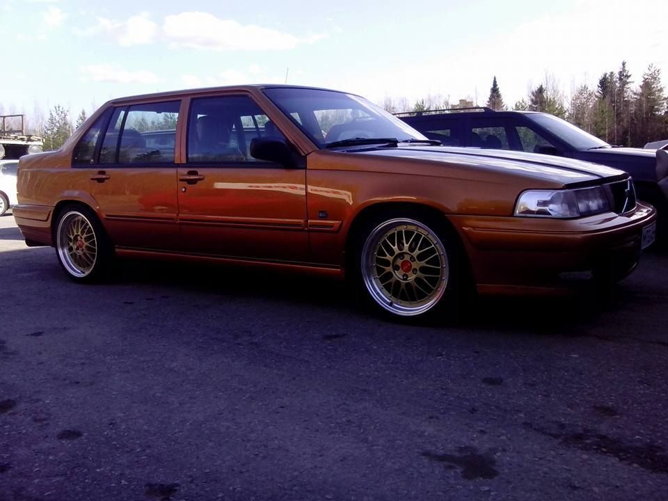

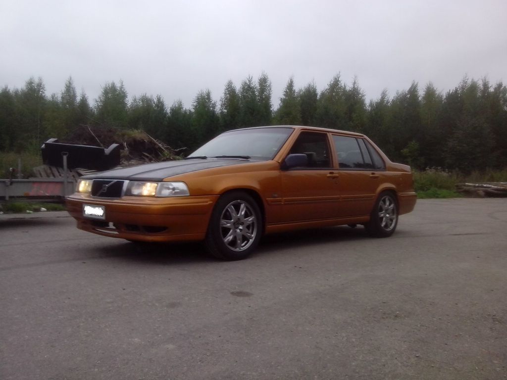

Juu, ei oo paljo muuta kun ajettu. Sen huomasin että kesällä pääsee sisäkennon vaihtoon. Haaveissa ollu jos moottorin väsäis tähänkin. B230FB, maalata siitä kaikki osat, ja vaihtaa kaikki tiivisteet. 450mm kiinakennokin mahtuis keulille kivasti. No mutta ostin sentään vanteet täks kesäks.
Kuvalaatu oikein sattuu silmiin...

Siisti pirssi. Vanteet sopii kyllä hyvin värin kanssa. 960 + vinokone  :smitten:
