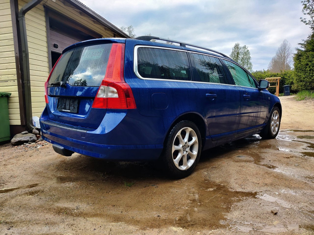

Tämmöstä tilalle. 2009 2.4D AWD M66 Oceanrace. Kisoja takana 267tkm ja kaikki Ruotsissa. Mukana tuli rumat 16" tarvike vanteet talveksi loppuun ajetuilla Hakkapeliitoilla ja kesälle 17" orkkikset. Tuli hommattua jo 18" vanteet, jotka odottavat uutta nahkaa päällensä, näistä kuvaa myöhemmin.
Liikkeen ja katsastuskonttorin välinen keskustelu epäonnistui, ja lopulta selvitin asian itse Trafin kautta, auton saanti viivästyi, joten emäntä ajeli 940:llä "mielellään" ::)

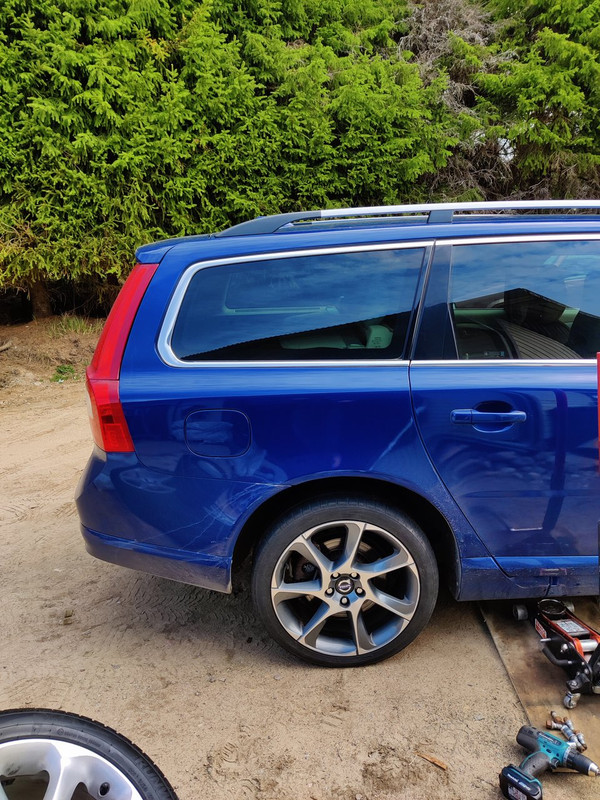

« Vastaus #41 : 15.05.2021, 16:18:39 »

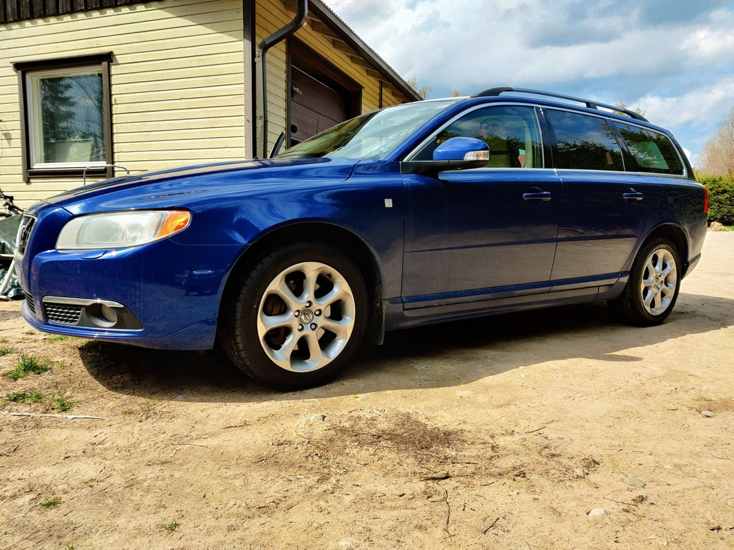

Random kuvia lähtö kuosista kesärenkaiden vaihdon yhteydessä. Suunnitelmissa tummentaa takalasit, sillä tuo sävylasin tummennus on lähempänä himmennystä. Lisäksi ulkokuoren spoileri ja lisävalopaneeli alaritilään sijoitettuna. Sumarit voisi vaihtaa DLR tehtäviin ja jotain muuta pientä. Maski on rikki ja menee vaihtoon, joko Vpartsin tuning himmeliin tai orkkikseen.
Joskus alle tulevat 18" vanteet sovituksessa. Rengas koko muuttunee hieman noista mitkä nyt on päällä ???

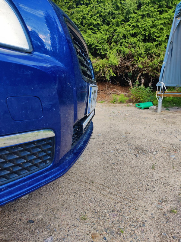

« Vastaus #42 : 25.05.2021, 06:17:50 »
Pika pesu enimmistä siitepölyistä ja KC fast wax pintaan. Muutamia hentoja naarmuja ja kiveniskemiä löytyy, näitä vois koittaa kerätä kesälomalla hoivaamaan.

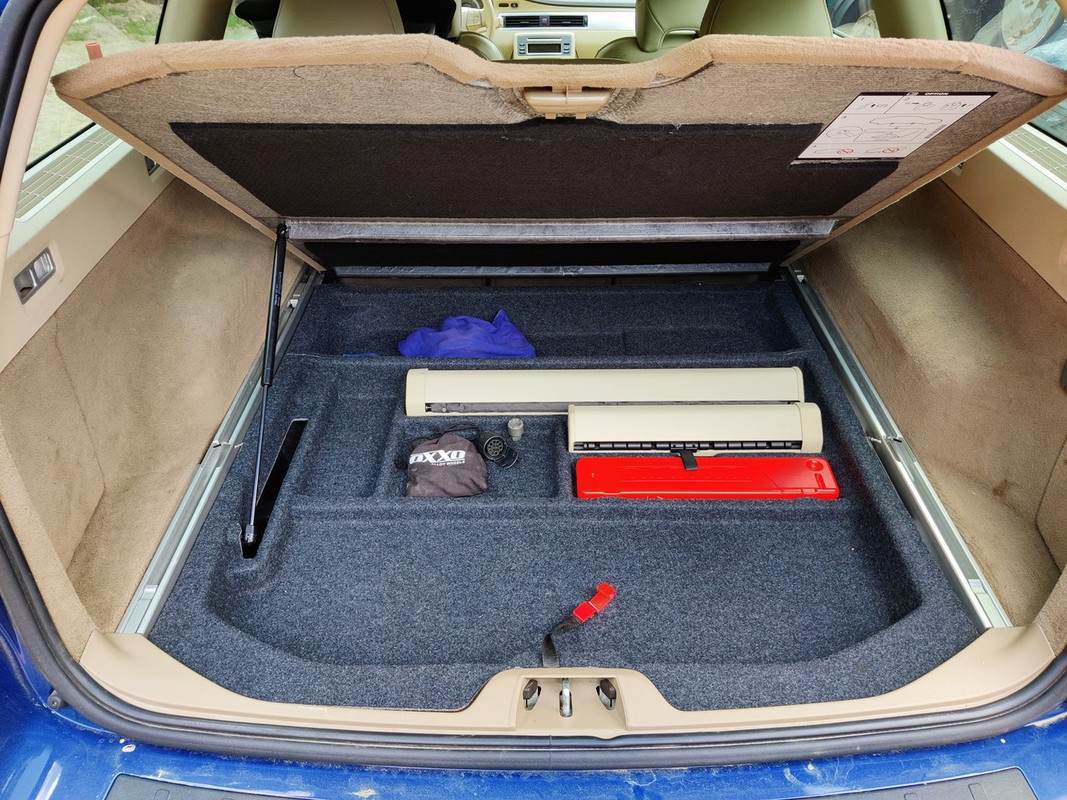

Irrotettava koukku meni paikoilleen ja irtosi nätisti. Rungossa oli vastassa ikävän näköinen ruoste suojamuovi irrotettaessa :buck2:

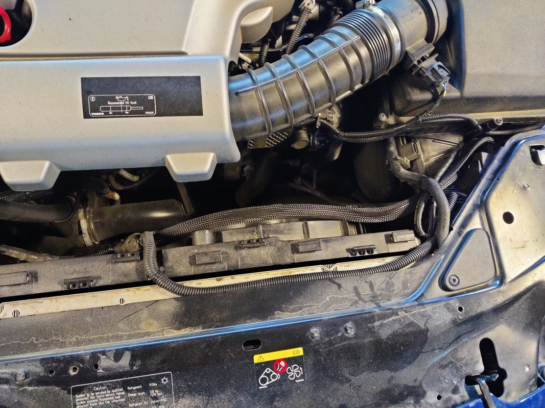

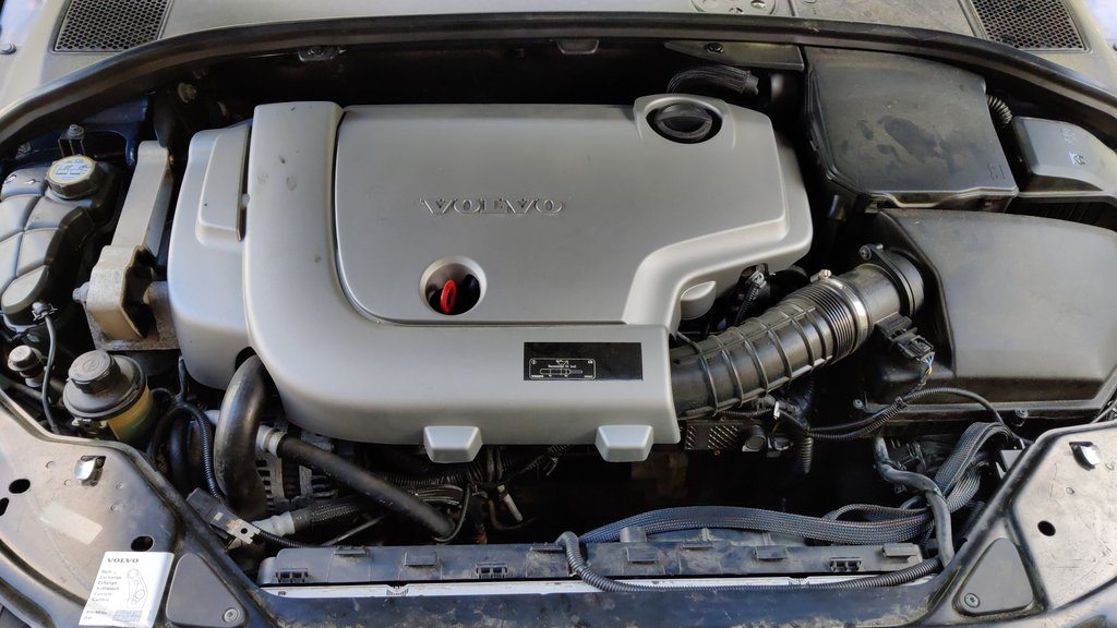

Modailin vähän lisäpitkien johtoja tulevaa valopanelia ajatellen, jätin kyllä option toisellekin valolle, jos vaikka sattuukin mieli muuttumaan. Ruotsin poika oli laitellut abikoja ilman vedonpoistajia saati ollut puristanut kunnolla, kaikki lähti vetämällä irti johtimista. Releelle laitoin relepohjan ja laittelin piiloon. Liitokset esim herätteelle tuli tinajatkoilla em. abikojen tilalle. Päälle kurttuputkea ja osaan verkkosukka. Ei mitään merkitystä, mutta ärsyttää katella värikkäitä sinne tänne sinkoilevia johtoja ::)
Eipä tullut lähtötilannetta kuvattua, hävetti sen verran kaverin puolesta, mutta jospa tuo nyt olisi siistimpi.

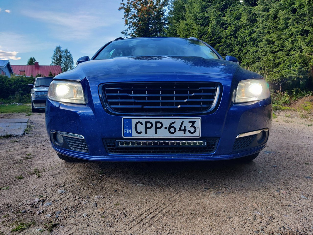

« Vastaus #44 : 13.08.2021, 19:08:30 »

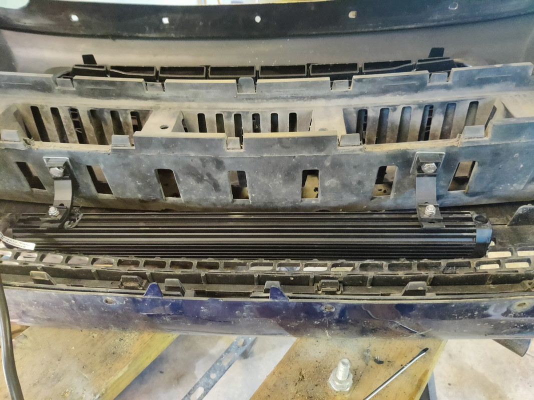

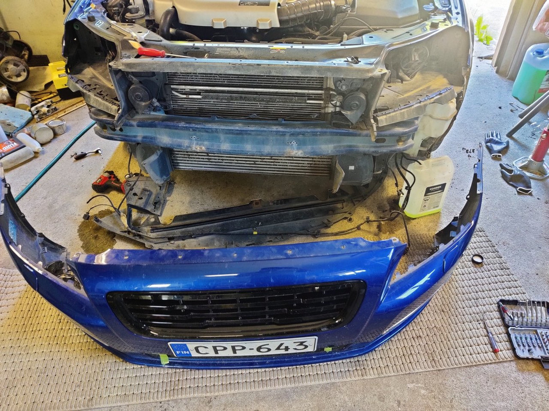

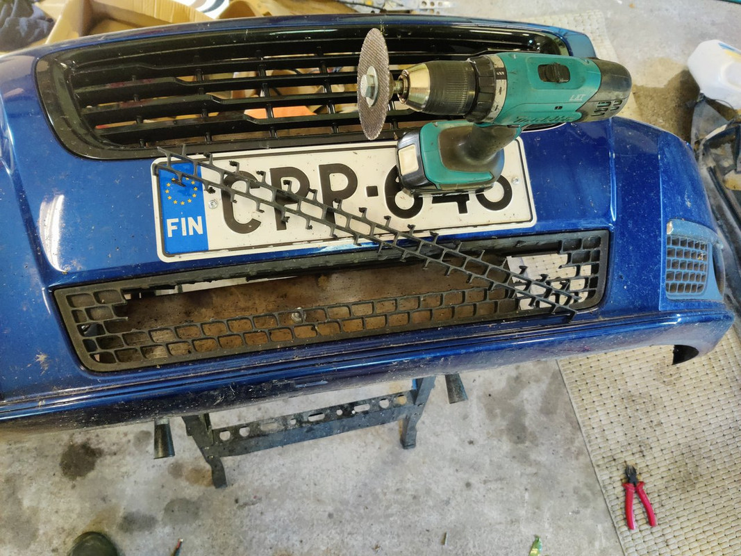

Olkoot ensimmäinen kerta kun otan "kunnon" kuvat jotain laitellessani :2funny:
Vuorossa Purelux valopaneelin asennus alaritilään
Tarkempi säätö jää odottamaan hetkeksi kun pimeä syksy iskee *kahvia->
