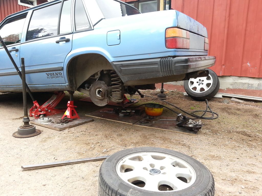

« Vastaus #255 : 07.07.2015, 22:22:06 »
Se parkkipaikka kuvaaminen kostautu, mutta ei virkavallan muodossa. Kaveri puikkoihin, että annappas palaa sikaa, niin otan pojjille videota. Muutama reipas sutiva kiihdytys, kolmannen kaasun pohjaan painamisen saattelemana kuului pamaus ja auton menosuunta muuttui samantien. No arvelinkin, että veto katosi kesken kaiken, sitkuttamalla auto vierelle. Peräkopasta tuli jotain epämääräistä ulos. Auto liikkuu työntämällä vaikka vaihde on päällä, mutta jos kytkimen nostaa vaihdepäällä niin auto sammuu...

« Vastaus #258 : 13.07.2015, 20:23:52 »
Jotain pientä peräjumppaa tänään tullut suoritettua, josko huomenna saisi kasaan asti.

« Vastaus #259 : 15.07.2015, 12:09:08 »

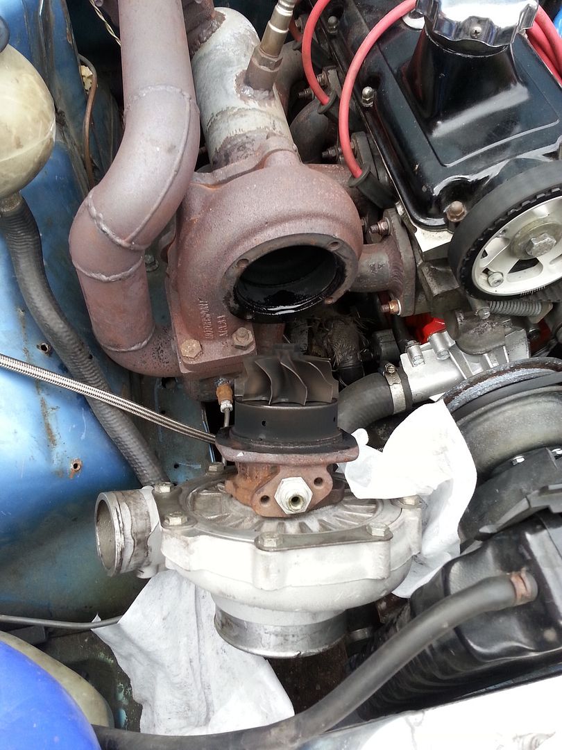

Koettelee asentajaa nyt oikein urakalla!!!
Perän sai ehjättyä ilman koko akselin vaihtoa onneksi. Eli sisälle vain kaikki osat uusiksi. Nopeusmittarin joutui uuteen murikkaan tosin itse hitsailemaan, mutta mittari alkoi kyllä pelittämään. Pinjonikin oli mallia shimmilevyillä niin kasasin vain pinjonin omilla shimmeillä, niin ei tarvinnut edes osia hakea siniseltä.
No ajeltiin tunnin verran kylää ymäpi, niin alkoi taas vähän ahdistaa. Volvo tuuppasi melkoisen öljynsekaiset savut taivaalle. No ei muutan kuin tutkimaan asiaa. Vika löytyikin piakkoin turbon akselia heiluttelemalla...

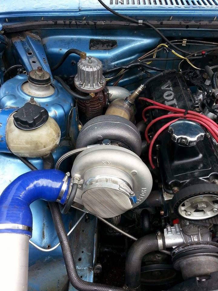

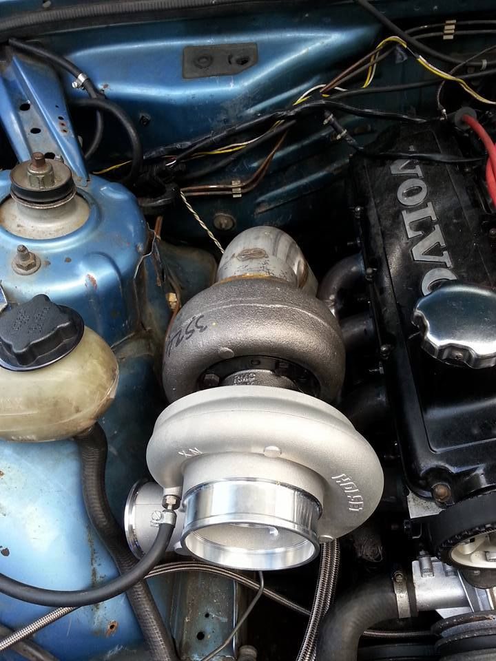

Tähän tulossa vähän uutta.
Uusi pakosarja
uusi holset hx40 super 18" pakopesällä
ym ahtimen vaihdon tarviavan
Saapahan nähdä miten menohalut muuttuu ahtimen vaihdon myötä

« Vastaus #261 : 22.07.2015, 21:18:50 »
Alkaa hakee paikkaasa

« Vastaus #262 : 25.07.2015, 20:03:53 »
Kyllä ne kaikki sinne saatiin sopimaan, tästä iso kiitos Sakulle O0
Ahtoja tällä hetkellä maltilliset 1.4bar ja vetoja tuntuu olevan todella mojovasti :)
En olisi ikinä uskonut että holsetti 18pakopesällä heräilisi nopeammin, kuin garretti tuolla pikkutirakka pesällä mutta kyllä se niin vain on. Pakopaineet saatiin alemmas ja vetoja sitä myötä mojovasti lisää.
Voin itseasiassa logista laittaa jossain välissä faktaa kummankin ahtimen heräilyistä.
