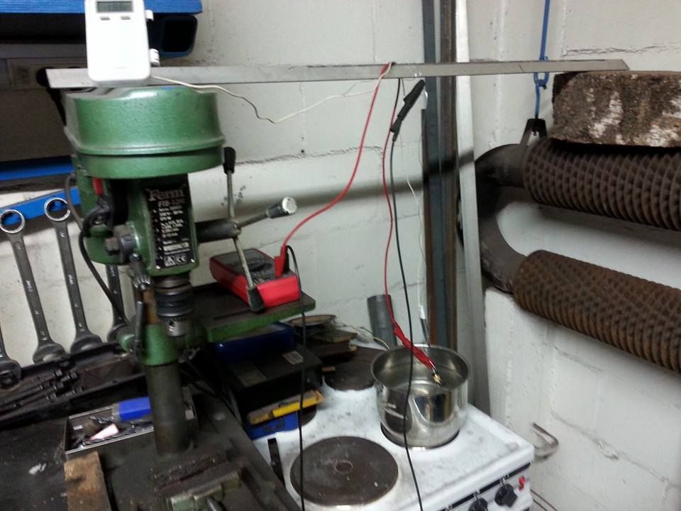

Kokkailtiin hieman antureita.

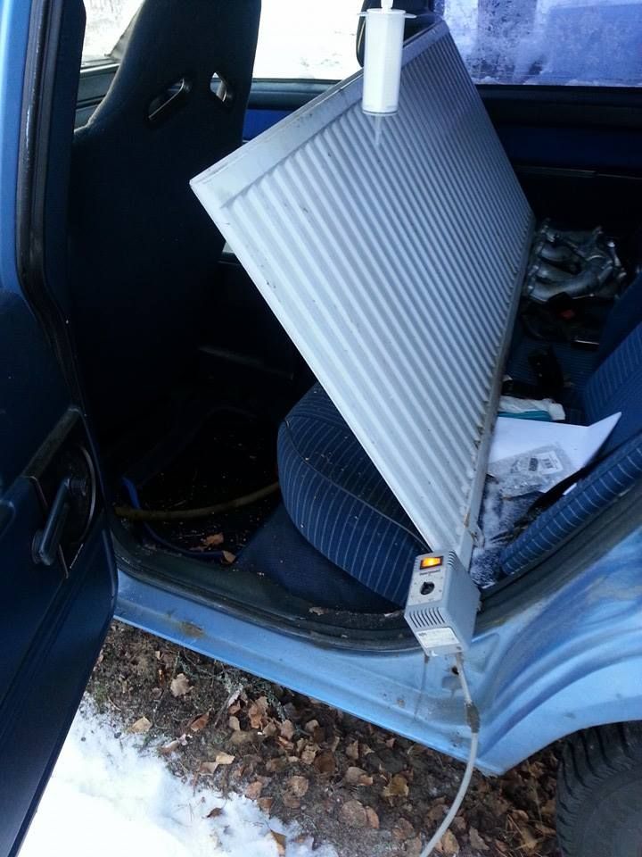

Defa sisälämmitin :2funny: :2funny:

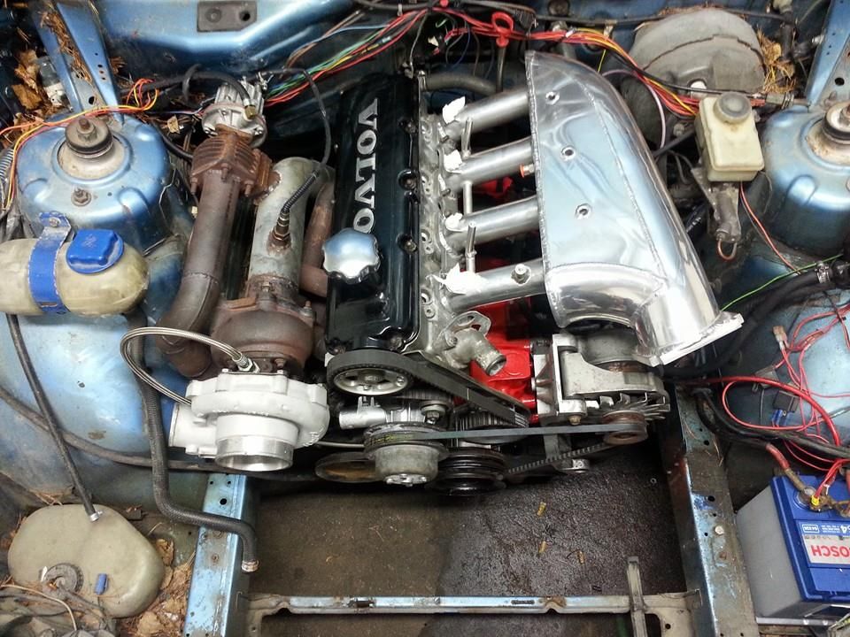

Jotain pientä taas aikaiseksi...
Lehtien ym kasvuston määrästä voi päätellä, että koppa seissyt jonkin aikaa ulkosalla ;D

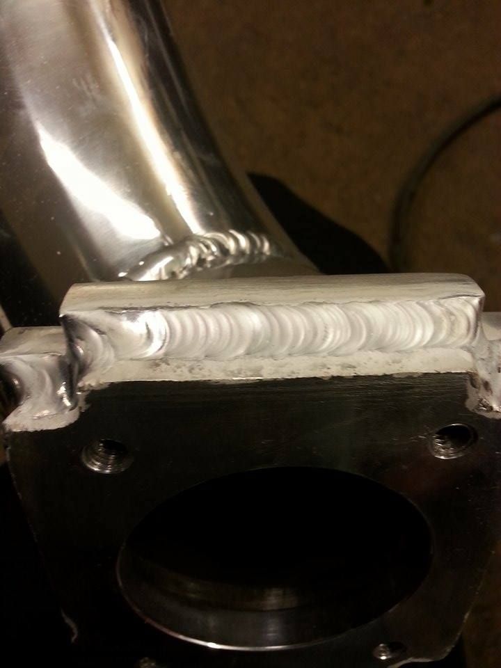

 Itse en viitsinyt edes kokeilla, joten asian osaava nyki kaasuläpän laipan hitsaten kiinni. Iso kiitos tekijälle!
Tämä johti projektin eteneminees myös muilta osin, että tuli tämäkin täräytettyä tulille. Paljon se vastusteli, mutta kaikkien ongelmien jälkeen siitä tuli ihan rokkaava peli ;D

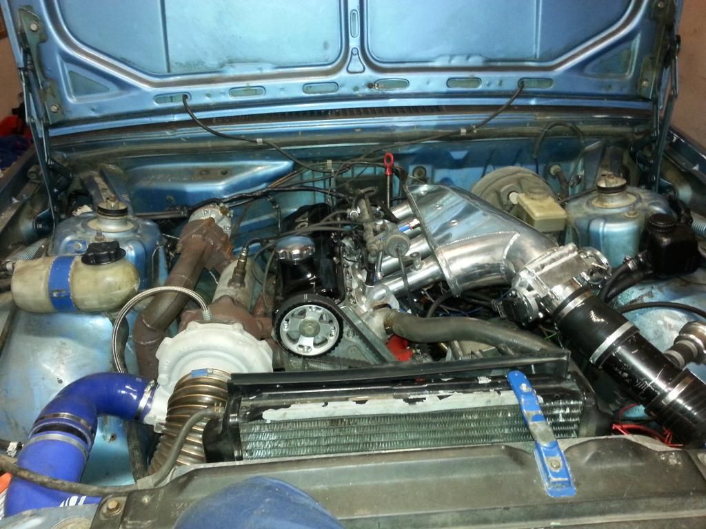

« Vastaus #233 : 16.01.2015, 18:15:00 »
Tuli taas vähän saatua aikaiseksi. Ensimmäinen lenkki tuli jo heitettyä, sintterin ja jäykän asetelman tuntuma jopa näin liukkaalla yllätti positiivisesti. Auto pelaa niinkuin nyt auto pelaa ;D Tarkoitus nyt siirtää auto omaan talliin, pois kaverin jaloista. Kotitallissa olisi tarkoitus tässä talven aikana aloittaa siistiminen, konetilan peseminen, johtojen asiallinen vetäminen, maalaamista jne jne. Tärkeintä oli tässä vaiheessa saada auto liikkumaan.

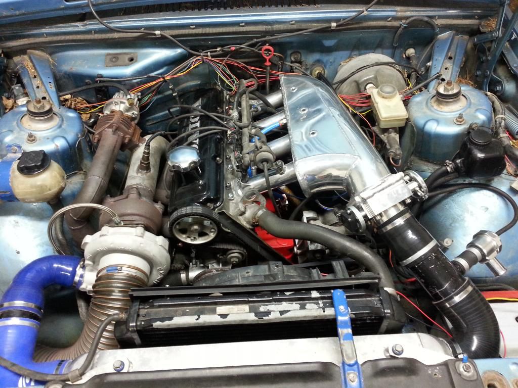

Edelliseen kuvaan verrattuna pientä johtojen piilottelua saatu aikaiseksi. Huomenna lissää johtojen piiloittelua ja sen jälkeen maalailua.

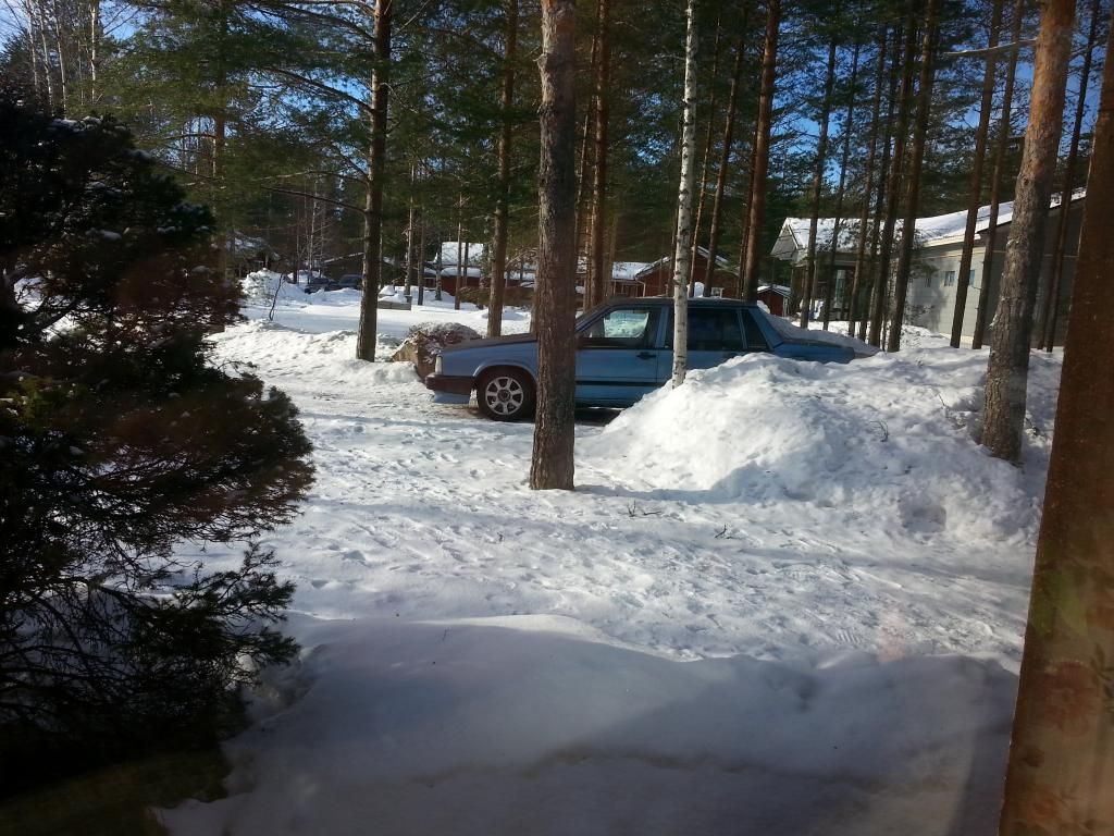

No nyt on tämä asia saatu jonkin näköiseen väliasteen päätökseen. Leima haettu ja vähän karttoja ajettu sisään. Kivasti tuntuu olevan WOIMAA ja tämä ponnekkuus tulee jopa siedettävän nopeasti ja alhaalta. Puolisen tuntia ajettu nättiä ajoa ja sen jälkeen annoin hieman monoakin (männänrenkaiden paineen alaista sisäänajoa)
Tuossa kylän päätiellä kun ei eilen ollut lunta eikä jäätä niin siinä kokeilin miten jaksaapi kone työntää tätä mätää laatikkoa ;D Totesin ainakin nelosvaihteella vielä työntävän kylen edelle ihan noin kaasun vaikutuksesta ja ajoin tyytyväisenä laitteen odottamaan kesää.
