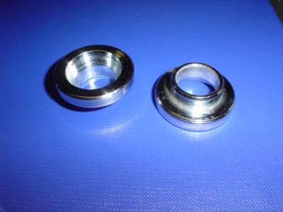

Talvivanteita pohtinut läpi syksyn ja tänään tuli moiset ostettua sopivasti.
Käytin koneessa ne ja kahdessa pieni heitto, toiselle annettiin kuminuijaa hiukan jolla tuli jo selkeästi paremmaksi. 3 vanteessa jonkun verran rotwalli kosketusta tullut ei oikeen omaan makuun mutta kärsitään ne tämän kerran.
Vanteet kiikutettu rengasliikkeeseen odottelemaan kumeja jotka lähtee tilaukseen isomman erän mukana tällä viikolla.
Vanteet on :
Jaguar Senta II Bright Silver 8.5x20 ET49
Niihin tilattiin tänään Holkit nippelit.fi:stä jotta saa oem pulteilla vanteet kiinni.
Tälläiset
Vanteet pultin reiän halkaisija kun on 19mm ja holkin 20.5mm joutunee sorvissa käyttämään että saa ne vanteisiin. :)
