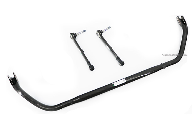

Tässä olis hiilikuituinen vakaaja, hintaa naurettavat 2600€
Tuo on tosin Porscheen, mutta mitä väliä, näköjään niitä kuitenkin on, että en ihan (lompakon koko tulee vastaan) mielikuvitusmaailmassa ole elänyt.  :idiot2:

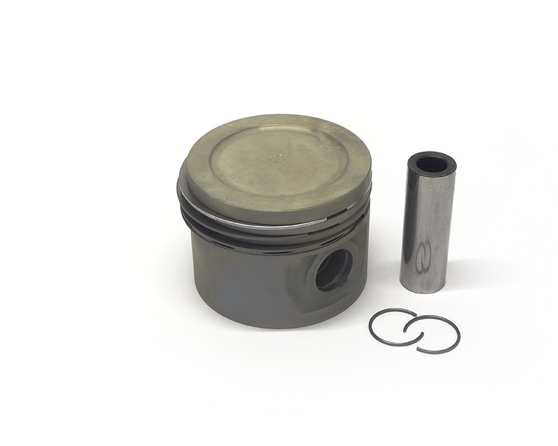

Johtuen rajuhkosta nokasta pitää kaasareille menevän ilmamäärän olla hyvin jakautunut, mulla nyt olevat tasalakimännistä sorvatut männnät saa tehdä tilaa näiden tieltä:
Kyseessä siis 2mm montulla olevat männät, joilla saan puristuksen nostettua arvoon 8.5:1, entisen 7.5:n sijasta. Nämä männät kestääkin paremmin johtuen siitä ettei männän lakea ole ohennettu. itse sylinterit ovat vakiokoossa eivätkä ole yhtään kuluneet. Suuremmalla puristuksella kone vetää paremmin silloinkin kun ei olla ahtoalueella. Eikä se nokka vapariin niin jyrkkä ole, t5-nokka on nimittäin h-akseli eri lsa-arvolla, nyt akseliin hiotaan 112-114 lsa arvo, nuo on ne arvot joita aftermarket turbonokat käyttävät, onko täällä tietäjiä, mikä olisi hyvä. Tai no näillä näkymin mennään 112 arvolla, ellei joku perustele miksi tuota nookkakulmaa tarvitsisi tuosta arvosta muokata, vakionahan se on jotain 107-109, en nyt muista enkä jaksa hakea turbobricksin taulukkoa.
Osaako kukaan sanoa tuleeko tuossa uusilla männillä tuo paljepinta kuinka lähelle dekkiä, olisi nimittäin hyvä, jos senkin saisi samalla kuntoon, siis paljeraon.
