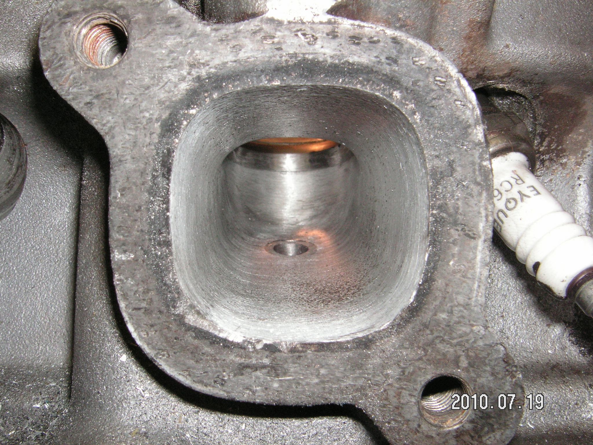

Saatoin löytää ratkaisun, soitin tutulle sorvarille ja ehdotin seuraavaa: voiko 10mm akseliteräkseen porattuun 15-20mm syvyiseen 6mm reikään hitsata kiinni lyhyen pirranterän, jolloin voisin kokeilla aluksi yhteen toiseen kanteen tuon muotoista pakokanavaa, tarkoitan tuota kun ohjarin sivuilla on tuommoiset urat, niin kuin tässä kuvassa.
Mutta mitä luulette jos hitsaa 20mm syvyiseen reikään pyöreäpäisen pirranterän, niin saako sen niin suoraan hitsauksien jälkeen, että sitä pystyy porakoneella käyttämään, vai tuhoutuuko siinä pirranterä ja menee kaverille luvatut parikymppiä ja tuon 10mm terästangon hinta, jolloin jäisi kaikin puolin tappiolle. Hemmetti kun lähialueilla ei myydä noita pitkiä pirranteriä.
