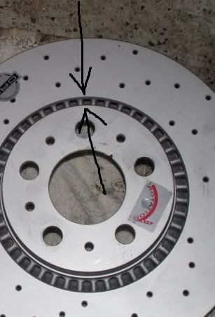

« Vastaus #3 : 01.10.2011, 09:04:09 »
Jos on Suomi-auto, niin on pienemmät levyt. Tuontiauton kohdalla asia pitää varmistaa. Isommissa levyissä itse levyosan ja navan kulmakohdassa näkyy levyn läpi asti kulkevat jäähdytysreiät. Pienemmissä levyissä tämä kyseinen kulmakohta on umpinainen. Helppo tarkistaa vannetta irrottamatta.

« Vastaus #7 : 01.10.2011, 17:21:08 »
Mätänet myy kahden kokoisia jarrulevyjä yllä mainittuun.
Kummatkohan tuola on 286 vai 305 milliset?
Yritin ruotsin puolelta etsiä ja sielä väittivät että 286mm ja että noi isommat olisivat xc 70..
osaako joku sanoa?
kuten nimi merkki kulmamies aikaisemmin totesi, 305 mm jäähdytys rivat näkyvät selvästi kuten kuvassa merkattuna, laitoin kuvan jotta helpompi havaita mistä kyse.
