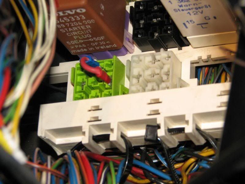

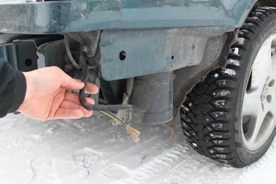

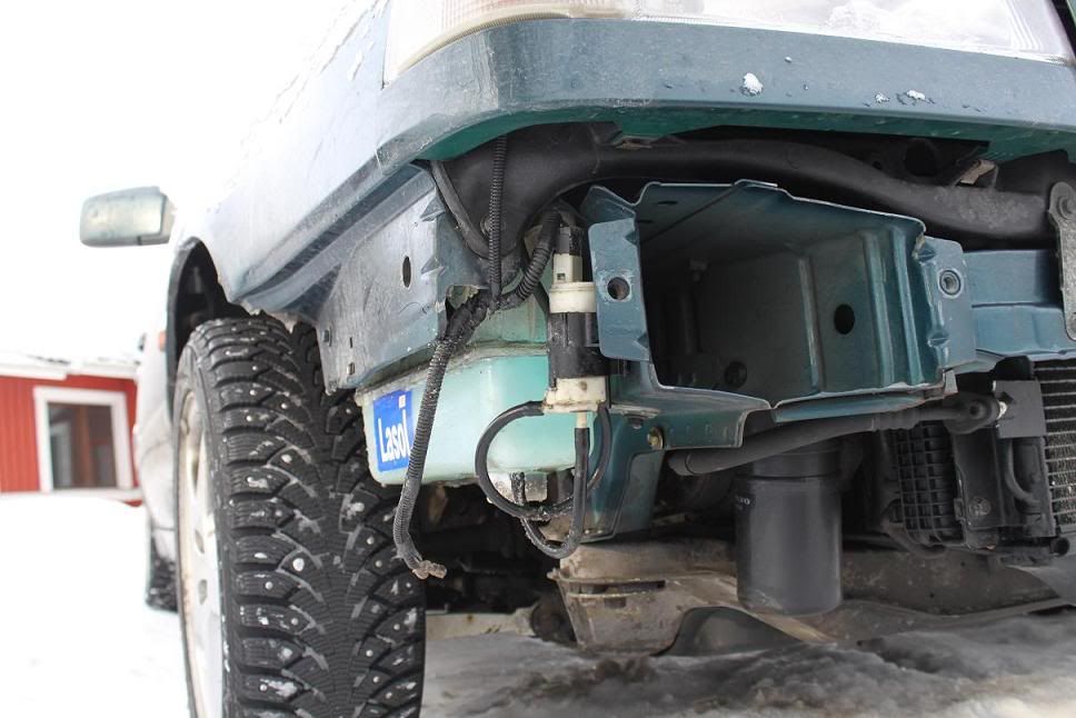

Sumarien johdot on siellä puskurin takana tulpattuina jos niitä ei oo hyödynnetty jo johonkin muuhun käyttöön. Oikealla puolella pistokkeen pitäis olla pissasäiliön pohjassa olevassa lipareessa kiinni.

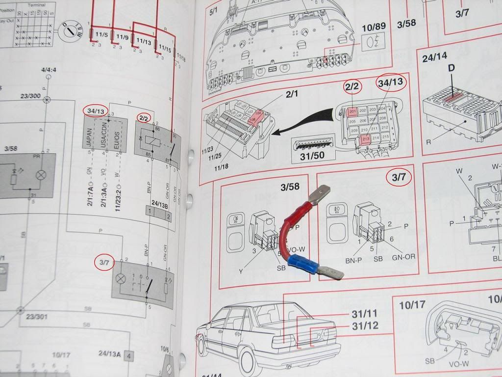

Johtosarjan kytkentään liittyy tietysti sumuvalorele(201), mutta myös sen maadoitustulppa(213), mikäli joku toinenkin lisävaruste ei ole jo aiemmin sitä autoosi edellyttänyt..
Oikean maadoitustulpan saa muistaakseni kympillä tiskiltä, mutta sen nakertaa helposti 5cm johdonpätkästä ja parista abicosta. Katso sähkökuvan osaa 34/13, eli relekantaan tehdään hyppy 2 -> 3 nastaan. Sen voi tehdä ihan ohuellakin johdolla kun sillä maadoitetaan vain relettä.

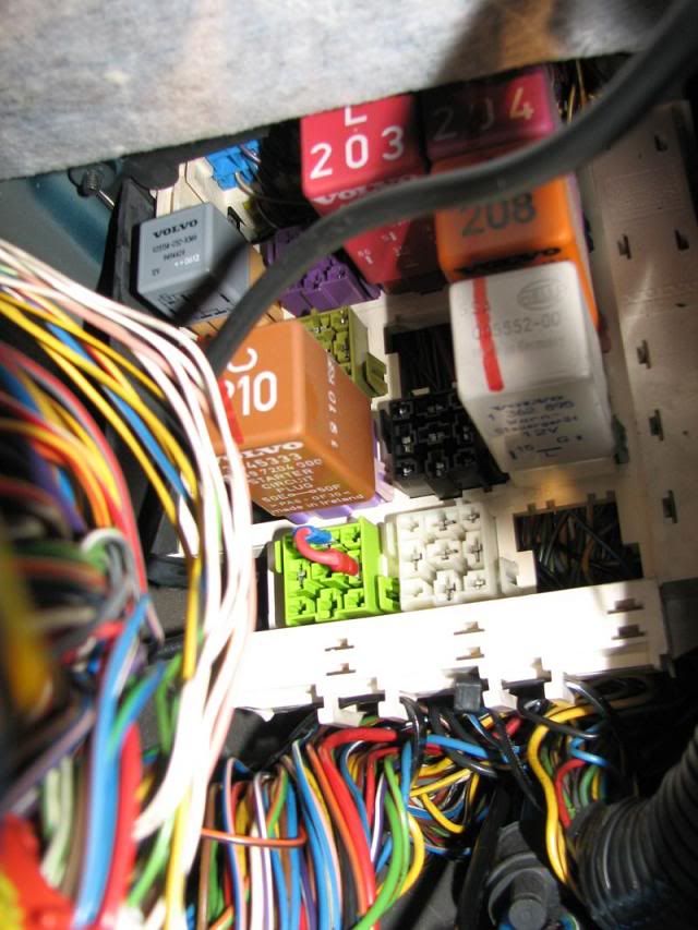

3. kuvassa alkuperäinen sumuvalorele (9494424 ~20€), pieni harmaa yläkulmassa.
Napin johdot pistäis olla valmiina keltaisessa pistokekannassa ja ratin vasemmalla puolella. Pistokekannat on kiinnitetty niihin sokeoituihin nappipaikkoihin.
Pitäis joskus jaksaa tehdä fakjuu -ohje sumuvalojen asennuksesta ku on tullu aika moneen autoon ne laitettua.
Teitkö muuten sen "960" nappimodauksen? Siitä mun kuvasta pitäis näkyä minkälaista töpseliä tarvii etsiä..
