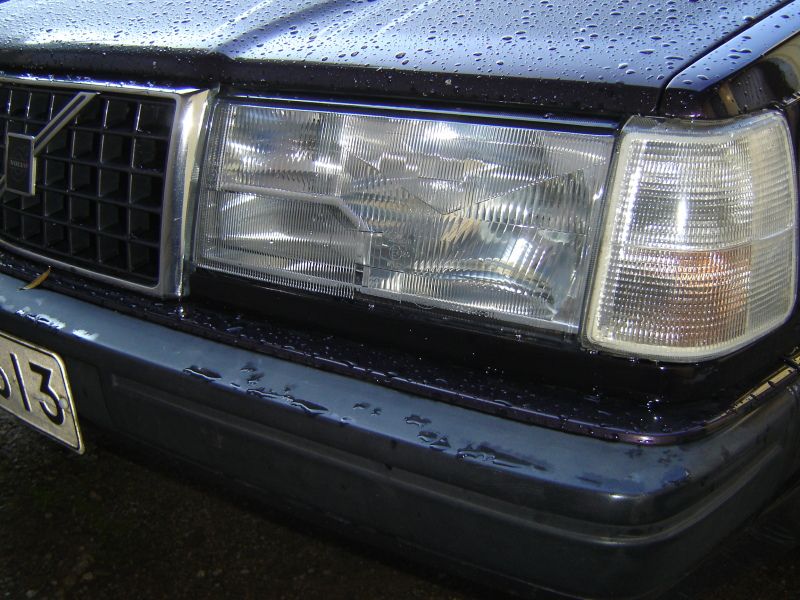

Projektia projektin perään, kun ei saa oltua pois tallista. Eli vuoden -97 940 alkuperäistekniikan tilalle olisi tarkoitus sovittaa niin ikään -97 vuotisesta 850 tdi:stä moottori. Projekti on edennyt jo jonkin verran ja nyt on pakko avata projektipäiväkirja, koska näyttää siltä, että muuten ei tule otettua ensimmäistäkään valokuvaa koko hommasta :)
Pohdintaa tekniikanvaihdon laillisuudesta löytyy tästä topikista.
http://www.vrcf.fi/foorumi/index.php?topic=7927.0
Kuvia Photobucketissa
Projektin kohde.
Tuleva tekniikka.
Tarkoituksen on tehdä kaikki muutokset mahdollisimman valmiiksi, ennen varsinaista projektin aloitusta, koska auto toimii tällä hetkellä kuitenkin käyttiksenä. Kaiken ollessa riittävän valmiina, olisi toiveissa saada tekniikka vaihdettua hyvinkin lyhyessä ajassa, jotta ei tarvii ostaa mitään muuta käyttistä siksi aikaa. Toinen vaihtoehto on, että vaihdan tekniikan vasta keväällä, kun saa jonkun kesäauton ajoon.
Tässä jo valmiiksi muokattuja osia.
940 sopiva "plug&pray"- tyyppinen johtosarja tdi-moottorille. Ainut johto, mikä pitää erikseen kytkeä, on jarruvalojen signaali ecm:lle. Muuten kaikki sopii alkuperäisiin liittimiin ja ecm sopii alkuperäiselle paikalle hanttarin jalkatilaan.
960:n ilmastoinnin kompura sovitettuna moottoriin.
Lyhennetty D24:n öljypohja.
Kytkin jo valmiiksi myös lisälämmittimen ajastinkellon kojetauluun alkuperäisellä asennuskehyksellä.
Ja tietysti autoa on pitänyt myös vähän tuunata mittariston kromirinkuloin ja poistamalla lampunpesurit.
