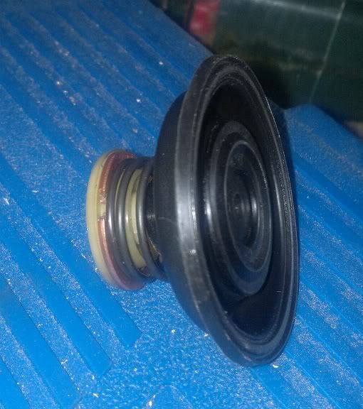

Tossa kuvia torstailta ja tältä päivältä:
Ja ahdin vaikutti varsin hyväkuntoiselta :)
Pässikin oli ehjä. Pistin vielä kupari prikan jouselle jäykisteeksi kun kerran oli auki. Mitään muutosta se ei aiheuttanut, mutta eipä oo haittaakaan.
Sit urpo takaisin paikoilleen ja piene lisäjousi hukkiksen kellolle sekä komee kellontangon sokka ;D  Tuosta jousiviritelmästäkään ei liiemmin hyötyä. Nyt ahdot vähän pomppii, mutta silti laskee yläkierroksilla. Vähän löysäsin lisää tuota jousta ja pomppiminen loppui, mutta ei myöskään mitään apua.
Tämän jälkeen koe ajolla öljyn paluu vuoti kuin seula ja alusta tuli siis ruostesuojattua. Tänään otin putken irti ja syy oli suht selvä:
Sattu löytyyn vastaavan kokoinen renkulatilalle ja nyt pitää 8)
"Ongelmaan" ei silti tullut parannusta. Eli ahdot laskee vielä kun mennään yli 4300 rpm. :(

Kato ettei oo pientäkään ahtovuotoa missään, se nimittäin korostuu yläkierroksilla.
Eikä mullakaan noi lisäjouset oikein kunnolla toimineet, vasta uusi kello paransi asiaa.
Miten paljon ne ahdot tippuu? Mistä mihin?
