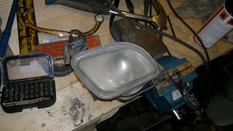

« Vastaus #172 : 30.06.2012, 19:14:12 »
Ny o hyvä fiilis ku hommat onnistuu kerralla 8)
Tässäpä fotoa:
Lähtökohta
Hiomista
Lakka päälle 8)
Tuli ihan pefletin hyvät  :pomo:
Ja sit maski takaisin:

Mitenkä noita sumareita hioit? Itelläkin ottanu aikaa ja kiviä osakseen ja näyttää jo pahalta :/
IG: @streetspiritgarage
Vs: V70R FWD Manual -98 "Peltsi"
« Vastaus #174 : 01.07.2012, 00:02:00 »
oli siinä kaikennäköistä paperi pöydällä. Ensi vedin 120 virsikirjalla ja sitten käsipelillä 400,600 ja 800 vesihiomapaperilla, jonka jälkeen epäkesko koneella 1500 paperilla. Sit kirkaslakka päälle.

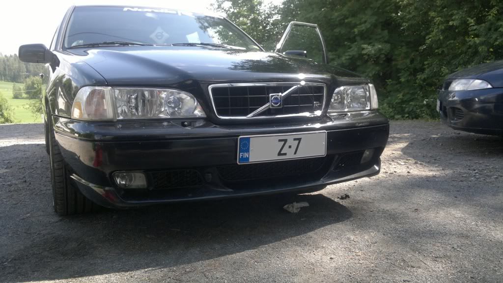

« Vastaus #176 : 01.07.2012, 12:57:08 »
Asensin subbarin. :o Ollu mulla "hyllyssä" nyt toista vuotta niin laitoimpahan paikoilleen ku tuli johdot valmiiksi. ;)
Aikanaan tuli 960:pin mukana tuo. Meni joskus mykäksi ja viskasin poies kontista. Isoveli avas sen ja löysi sieltä jonkun kärähtäneen komponentin -> tilas ja tinas uuden tilalle. Nyt rokittaa  8)
Sit paremmat kuvat:
Before
after
Maskin värimuutosta huonosti kuvista huomaa, mutta alaritilöissä nakyy selvemmin. En tiädä oliko oikee väri valinta, mutta maski on ainakin paljon paremman näköinen.

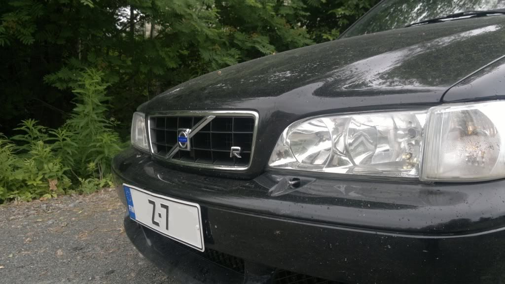

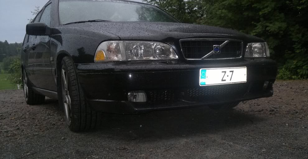

Innostuin tän vahaamaan ku oli luppoaikaa :)  Kuvat otettu Nokian N8 puhelimella.
« Vastaus #179 : 01.07.2012, 19:38:36 »
Jaahas. Täällähän on hinkattu.   :D
No aika hyvältä sekin näyttää.   :pomo:
