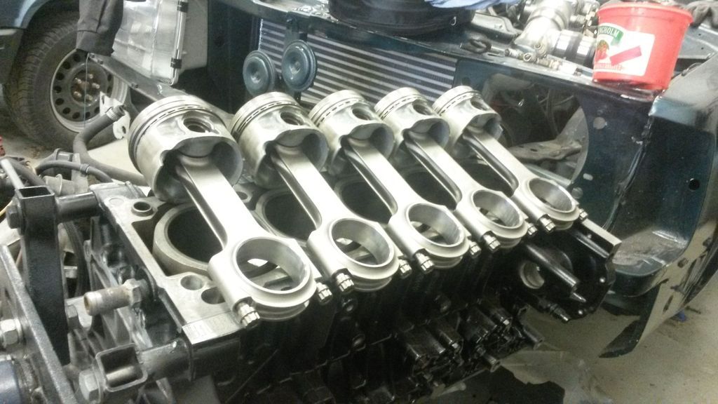

« Vastaus #425 : 26.02.2016, 20:37:08 »

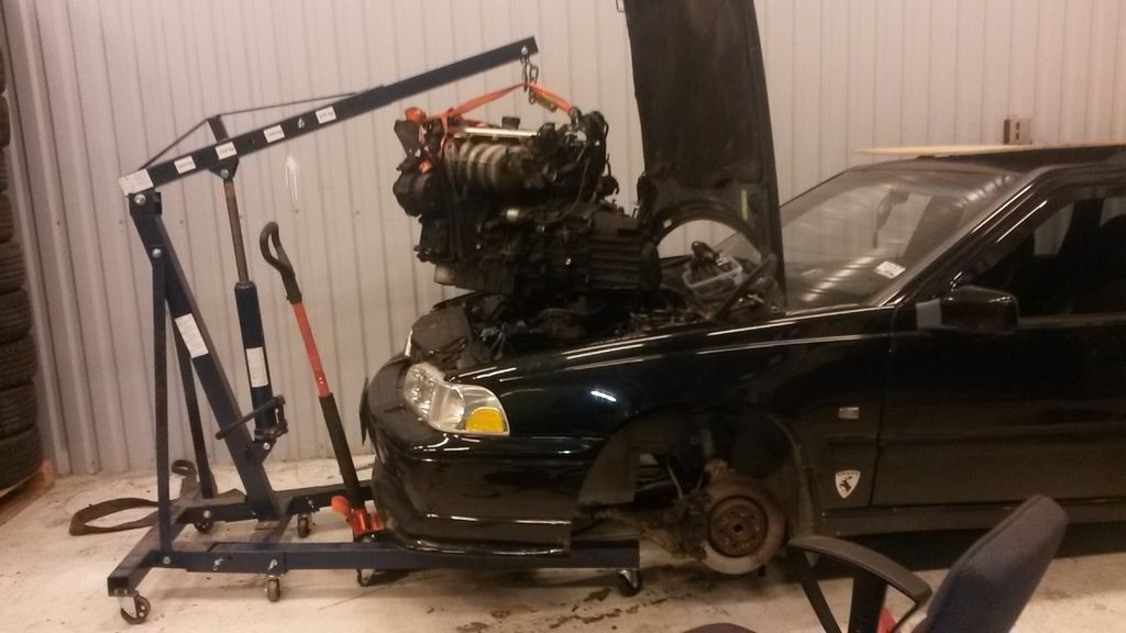

Hiijop!
Ja hyvin mahtuu nelikon kyytiin.
Kone toiselle tallille pukkiin ja työn alle. (Pari muutakin projektia näkyy kuvassa)
Männät pestynä, uudet männänrenkaat ja veivit asennettuna
Imusarja vaihtuu uudemman malliseen muokattuun sarjaan

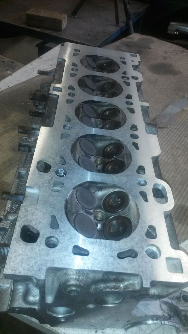

Kanteen perushuolto ja 1mm tasosta pois
Sit vähä maalailua..

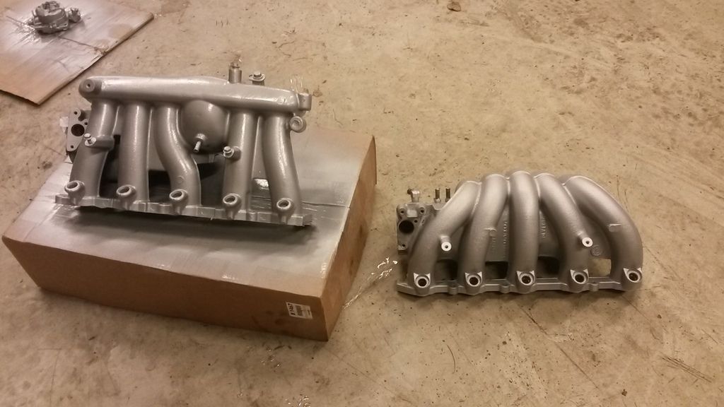

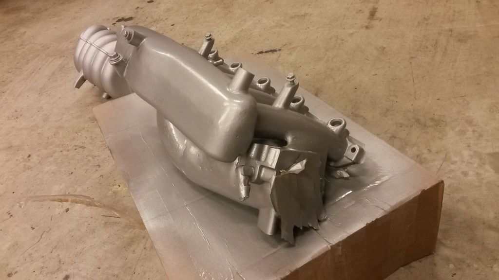

Vs: V70R "Rusakon mustat etukäpälät"
« Vastaus #426 : 26.02.2016, 21:00:32 »
Joutuuko tuon imusarjan vaihtaessa vaihtamaan paljonkin muita osia?
Poissa Juke-Maza
  • Viestejä: 1344
    • JAM Motorsports Club
« Vastaus #427 : 26.02.2016, 21:42:17 »
Näkyy olevan niin rajusti muokattu että menee melkein heittämällä vanhan tilalle.
« Vastaus #428 : 26.02.2016, 22:05:33 »
jep.. Samaan rytäkkään sit tulee isompi kaasuläppä.
Nii ja myös vaparin nokat löytyypi kans.

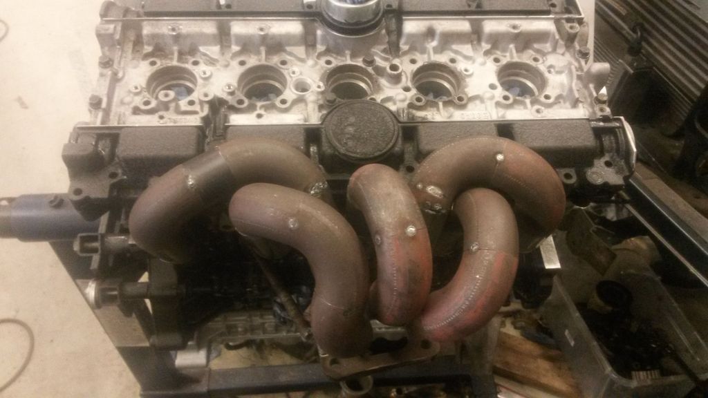

pakosarjanlaipan hain kans tänään ja tarvis rueta suunnitteleen hx35-kokoluokan ahtimelle sarjaa

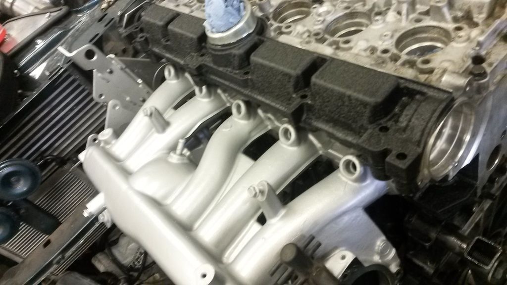

« Vastaus #429 : 27.02.2016, 15:36:30 »
oli yön aikana vetäny kannen maali ryppyyn :-\ :P

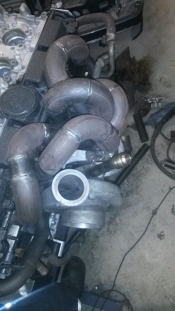

« Vastaus #430 : 29.02.2016, 17:11:55 »
Vähän jo sarjan mallia

« Vastaus #432 : 01.03.2016, 20:46:19 »
Hienoo työtä, mutta teillä osoittaa öljynpaluu väärään suuntaan  :juhau:   :)
« Vastaus #433 : 01.03.2016, 20:56:41 »
mistä tiiät ettei tuu pumpulla imu sieltä :D
  • Viestejä: 4264
« Vastaus #434 : 01.03.2016, 20:58:59 »
:facepalm: niinpä tietysti, arvasin että tässä voi olla koira haudattuna  :D
Ootko Tig:llä sulatellu nuo saumat?
