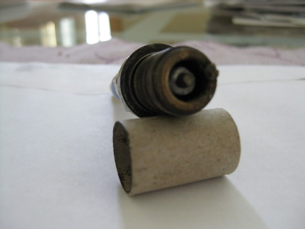

Joku mainitsi boschin platinat (F5DPOR),
ne on kuraa niin vakio kuin virikoneessakin. Tällein niille käy virikoneessa:
Jokainen voi päätellä mitä tuo tekee ahtimen pakosiivelle ja pahimmillaan myös venoille.

Kyllä se on tärkeätä, että tavara syttyy...
Ok. hm.. toihan oli huolestuttavaa :(
eteenkin kun mulla ja don:illa on noi ollu käytössä jo pari vuotta ja koneisiin ei nyt tuhoa haluta  ;)
miten toi on tapahtunu ja voiko tuota vältää jollain vaihtovälillä yms? Vai onko valmistusvirhe se joka aiheuttaa tuota?
Toi meni ihan perus kenttävedossa ja sen jälkeen loppu boschilaisilla ajelut siihen paikkaan. Noi boschit ylipäätään ovat olleet lyhytikäisiä (luokkaa 10tkm) todella monella. Itelläkin aikanaan, kun oli vaan joku 300-350hp tehot niin vaihtoväli noilla boschin tulpilla oli lyhyt.
Enkä itse aikanaan uskonut, kun eräät racemiehet sanoi mulle, että noi boschilaiset on paskoja> siirry NGK:n. Lopputulos näkyy kuvasta...
Itse tosiaan suosinut noita ngk:n tulppia muutaman vuoden, eikä ole ollut ainoatakaan ongelmaa niiden kanssa. Tosiaan atechkin siirtyi myös noita suosittelemaan tuossa joskus 1- 1,5v. sitten.
Tän hetikisillä tulpilla ajeltu ehkä n. 10tkm ja tuo pitää sisällään useita satoja täyskaasuvetoja,  kokonaisia dynopäiviä useita, mailin vetoja- eli ovat siis toimineet todella ääriolosuhteissa.
Toki toi oma auto poikkeaa valtavirrasta aavistuksen, mutta pointti siinä, että jos ne kestävät ja toimivat mun käytöllä niin luulisin että kestävät ja toimivat muidenkin käytöllä.
