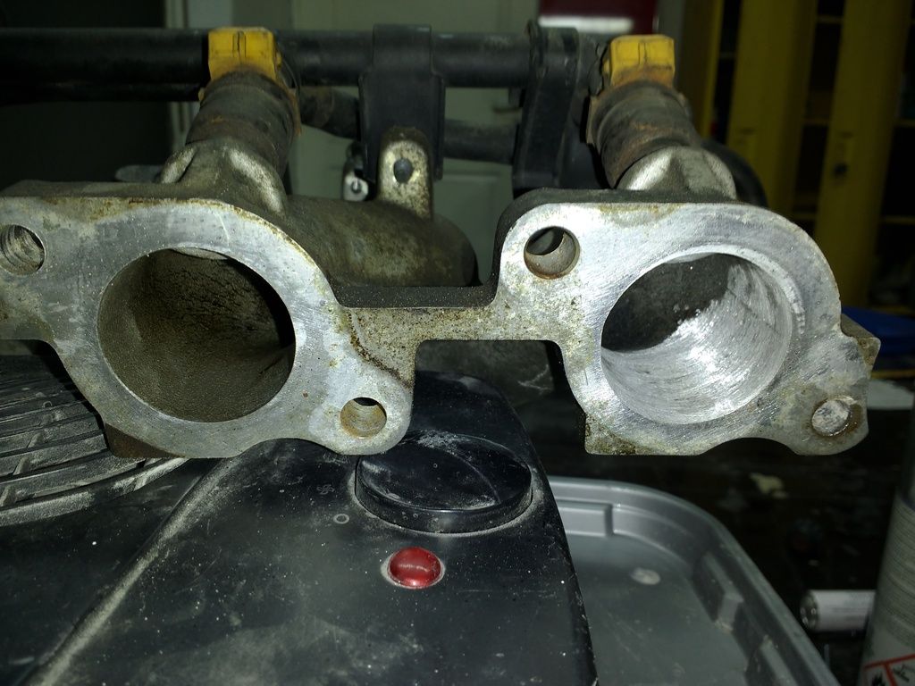

Tuli kokeiltua pieni viritys lisää omaan rotiskoon.
Nimittäin tuossa eilen illalla kävin vähän vinguttelemassa imusarjaa (kun se oli muutenkin irti), tarkoituksena kohdistaa imusarja paremmin kanteen.
Pikaisen mittauksen jälkeen totesin, että 2 milliä on turvallinen ottaa imusarjan kanavasta.
Eli toisin sanoen kannen ja imusarjan välillä oli pieni pykälä.
Tuollaista:
Ajossa on paha sanoa, että vaikuttaako alakierroksilla mitenkään, mutta 4000 rpm jälkeen tuntuu vetävän paremmin.
