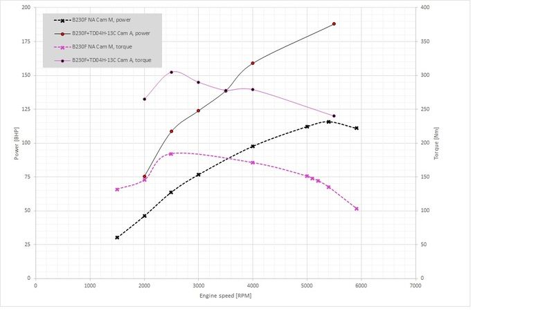

Laitampa kuvan B230F ja B230F+ Mitsu 13 teho- ja vääntökäyrästä. Voidaan sitten spekuloida siitä miten se toimintatonni poikii eniten voimaa.
Öh. Kuva huomenna.
0,7 Bar kellolla, koitettiin Bleedillä nostaa vähän paineita mutta ahtopainepiikit oli aika suuria ja vääntömomentti pomppi +40 Nm niin lopetettiin kokeilu heti alkuunsa. Mitattu siis oikeassa Schenk W260 kampiakselidynossa Aalto-yliopiston moottorilabrassa "stady-state" menetelmällä. Oli sellainen FreeStudy-oppilasprojekti jossa sai vain rakentaa.
Moottori 89 B230F jossa uudet männämrenkaat ja laakerit, H-profiili kiertokangilla. A-nokka asennettu merkkien mukaan. Moottori rakennettiin ilman mitään erikoisempia hifistelyjä, periaatteella "Olen kasaamassa ekaa konetta tiukalla budjetilla". Poislukien tietysti nuo H-profiilikanget, mutta ne haluttiin päivittää kun moottorissa oli ne heikommat kanget. Suoritusarvoihinhan niillä ei ole mitään merkitystä.
Testi ajettiin RE85 polttoaineella, mutta näin pienillä ahtopaineilla sillä ei ole mitään suurempaa merkitystä moottorin suoritusarvoihin.
Ja jos tuosta tehokäyrästä katsotaan vaikkapa ohitustilanteeseen lähtemistä ja kiihdytetään alkaen 4000 rpm niin ahdetussa on tarjolla 50-70 hevosvoimaa enemmän.
