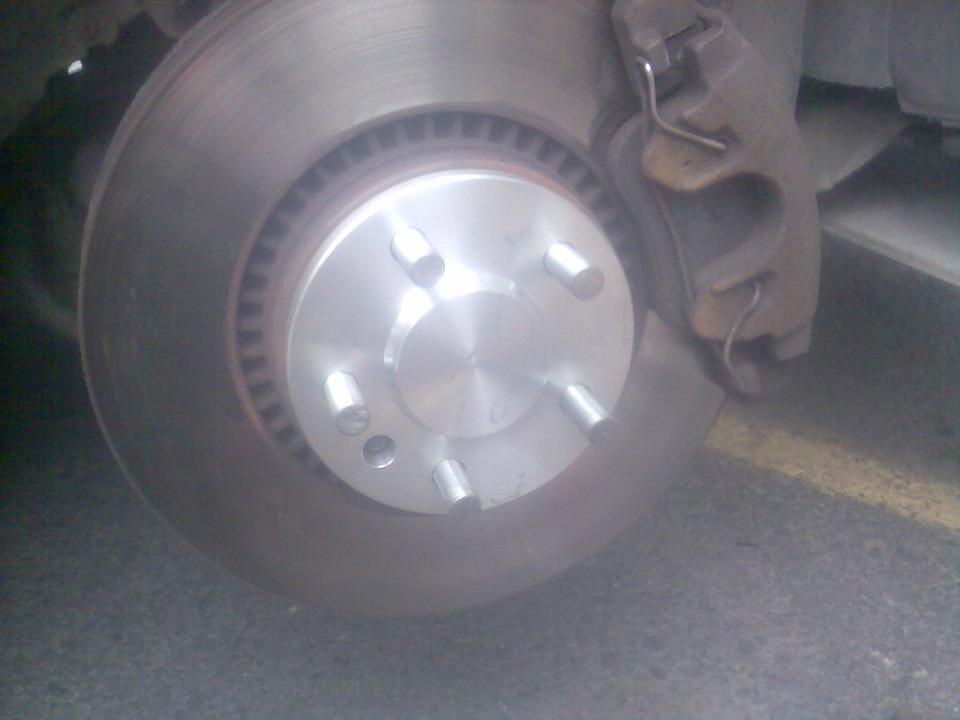

Mistä löytyis 240 volvoon jaonmuutos spacerit? 5x108->5x112   :o
Laita yv:tä nimimerkille Nikko3. Teki spacerit harrastajaystävälliseen hintaan ja huippu jälkeä nc -koneella!
Mietit vain valmiiksi kaikki halutut mitat, esim.
Pulttijako 5x108
Pultinreikä 14mm
Paksuus 13mm
Halkaisija 150mm
Keskitysreikä napaan 65,1mm
Keskitysreiän 11mm syvä
Keskitysnapa vanteeseen 65mm
Keskitysnapa 11mm korkea, umpinainen päästä
Ohjausviisteet 2,5x2,5mm molemmin puolin.
Yhteen kohtaan pulttien väliin ylimääräinen 14mm reikä, samaan 108 -jakoympyrään. (jarrulevyn lukituspulttia varten)
Komppaan kybällä.
Omilla mitoillani n.30e kpl.. ei tosin ollut pultattavat.
