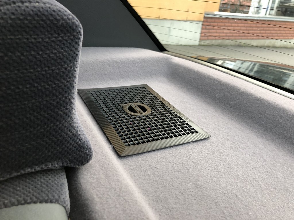

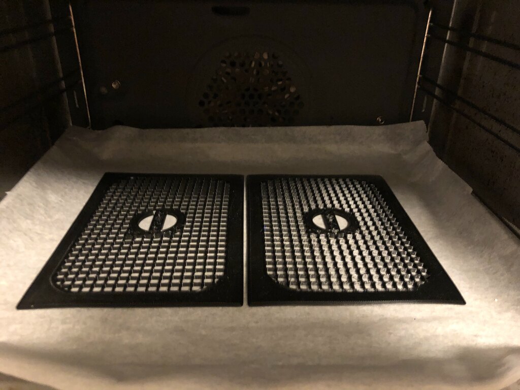

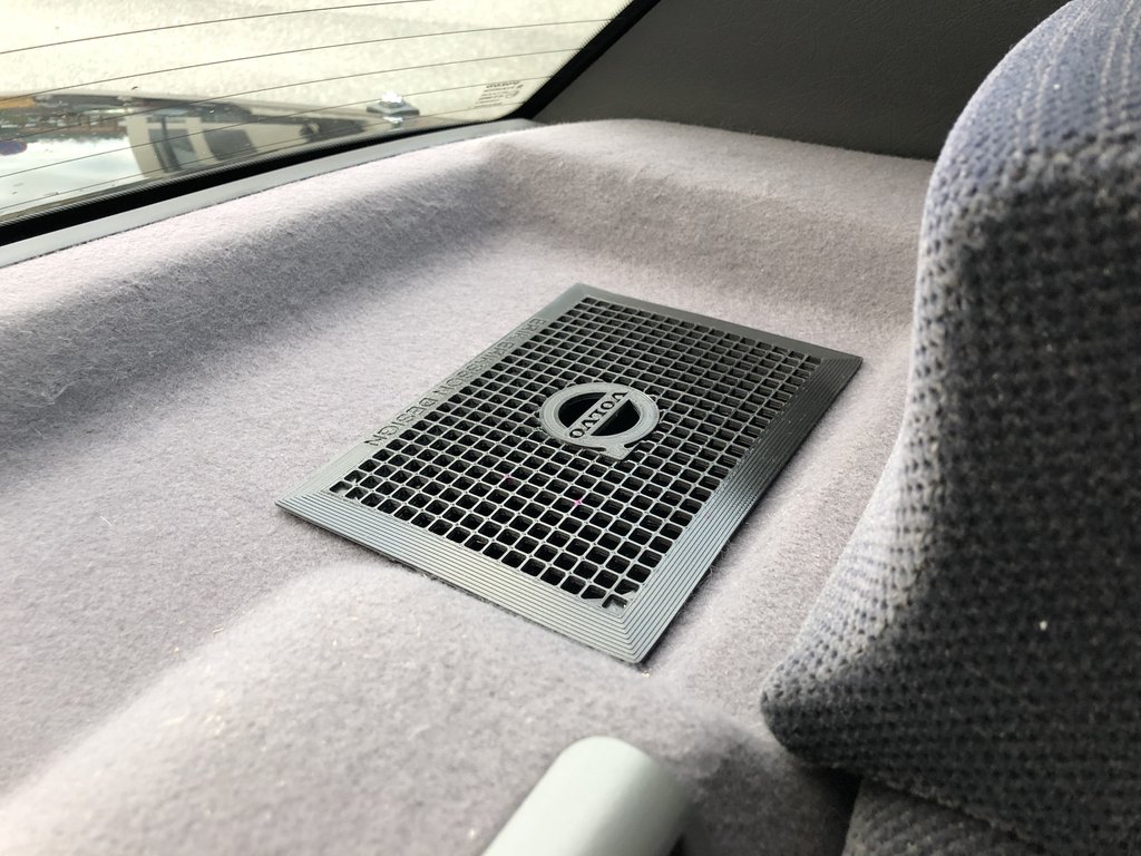

3D printattujen ritilöiden karkaisua leivinuunissa:
Ja piikikkäällä karvateipillä paikoillaan joka puree tuohon verhoiluun kuin isä äitiin:

Vs: Volvo 940 98 classic hifistämisen partaalla
« Vastaus #8 : 03.11.2020, 22:04:45 »
No nyt. :o Aika komeat ritilät.  P>

« Vastaus #9 : 04.11.2020, 21:02:48 »
Noo ne on juuri sopivan rupuset volvoon. Jos olisi tehnyt paremmasta materiaalista ja pienemmällä kerroskorkeudella ni ois oikeastikin hienot.
