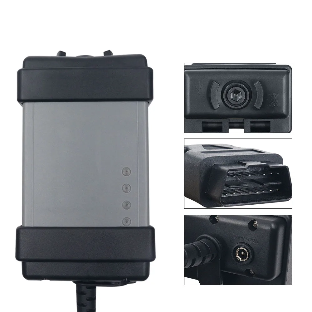

DiCE on palikka, joka liitetään auton OBD-porttiin (käsijarrukatkaisijan alla) ja läppäriin, jotta modauksia voidaan tehdä, esim.
https://www.aliexpress.com/item/4000031755637.html
Ilmeisesti mittariston vaihto onnistuu faceliftien (2014->) osalta ilman softan kanssa säätöä, jos se on ollut alunperin samanlaisessa autossa (mallisarja, vuosimalli ja moottori), mutta muussa tapauksessa joutuu säätämään, pre-faceliftien osalta aina.
