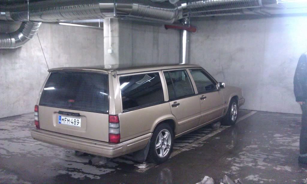

« Vastaus #43 : 12.02.2012, 11:54:05 »
Talvilook.
