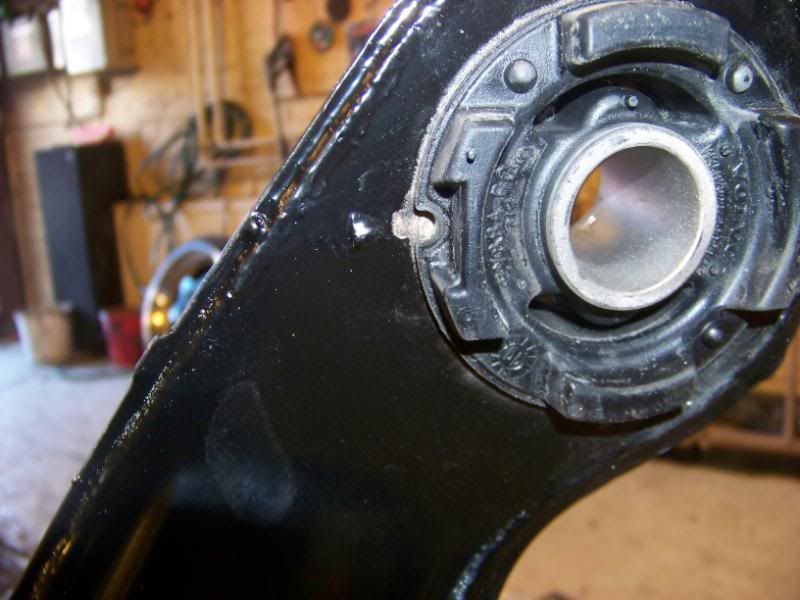

Ruostetta ja apurungon puslat...
Vasaralakka on ihan kiva :D
76mm putkipätkä, vaseliinia, kansipultti ... muutama kirosana ja tupakka ja uudet puslat oli asennettu. :D

mitäs mönjää sudit noihi iskareihin? ja kyllä se tupakki auttaa yleensä asias jos ei meinaa onnistua :D
ruostemaalia + vasaralakka

Uudet orkkis puslat apurungolle? Eikö näihin ois ollu aika vaihtaa vähän jämäkkyyttä samalla?
ZuluR jäykisti apurungon orkkispuslia kotikonstein täyttämällä raot sikalla  :o
Ei kiitos.
mulla oli Delrin kovamuovi puslat alatukivarsissa ja laatikon alatuessa.
kesti vuoden mutta sen jälkeen kului liikaa ja alatukivarsi liikui pari miiliä. -> auto ei ollu kivaa ajaa enää jos piti vauhdissä kääntyä oikealle.
Joidenkin osien on vaan saatava vähän liikkua! muuten tuo voima menee muualle.
mun tapauksessa iskaritesti antoi edessä 90% ja 30%.
onneksi oli vain tuo väljää pusla joka hämäsi iskaritestin.
mutta yhdet parit eturekaat meni.
kulutusero oli 4mm ja sliksi sillä puolella missä glappasi.
Eli mun auton kriiitsiin kohtiin ei tule enää ikinä kovamuovia tai delrin puslia.
kokeillaan nyt polyuretaania jos olisi väähn parempi kuin orkkis. :D
delrin "viha" johtuu myös siitä että olen odotanut  luvattuja puslia takuuseen jo 6kk mutta ei oikein näy!
Valmistaja/Omistaja on jopa FB:ssä kaveri mutta ei vastaa siiänkään. Ei vastaa mailiinkaan.
Eli mulla loppui huumori!
(riittäisi vaikka haistattaisi kunhan vastaisi edes jotain...)
Sen takia en hankkinut Kovamuovipuslat (on muuten varastosaldo niistä 0 joka paikassa missä katoin) enkä noita motonetin kopioita "scantek" (halvemmat mutta "internetin mukaan" huonommat) vaan Siniseltä alkuperäiset :D

Mä laiton omaan apurunkoon umpimuoviset puslat ja ne on kyllä hyvät. Korostaa entisestään ohjauksen terävyyttä. Apurungon kun saa sidottua koriin kiinni niin tuskin ois tarvetta enää sille etummaiselle UR -pohjajäykkärille.
edit: niin tarkennuksena et muovipuslat pelkästään tuohon apurungonkulmiin. alatukivarsiin ja kaikkiin koneen kiinnityksiin purrit tai vastaavat.
