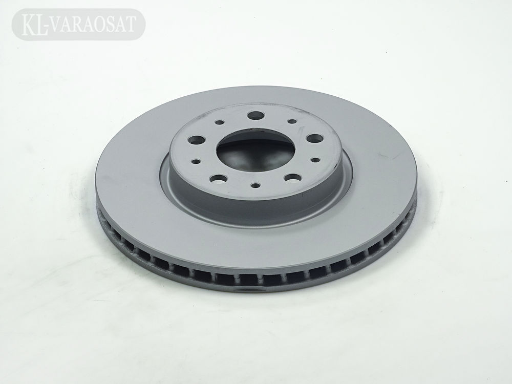

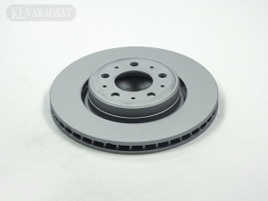

Isomman jarrulevyn kanssa pidempi letku. Nuo levyt tunnistaa mittaamattakin, kun vilkuilee sinne keskiön juureen.
Jos se levyn ulkopinta on yhtenäinen keskiöön asti ->280mm levy:
Jos taas siinä välissä on tuuletusaukko -> 302mm levy:
Noita isompia levyjä ei juuri näe kuin R-mallit ja C70, joten suurella todennäköisyydellä siellä on 280mm levyt ja lyhyempi letku.
