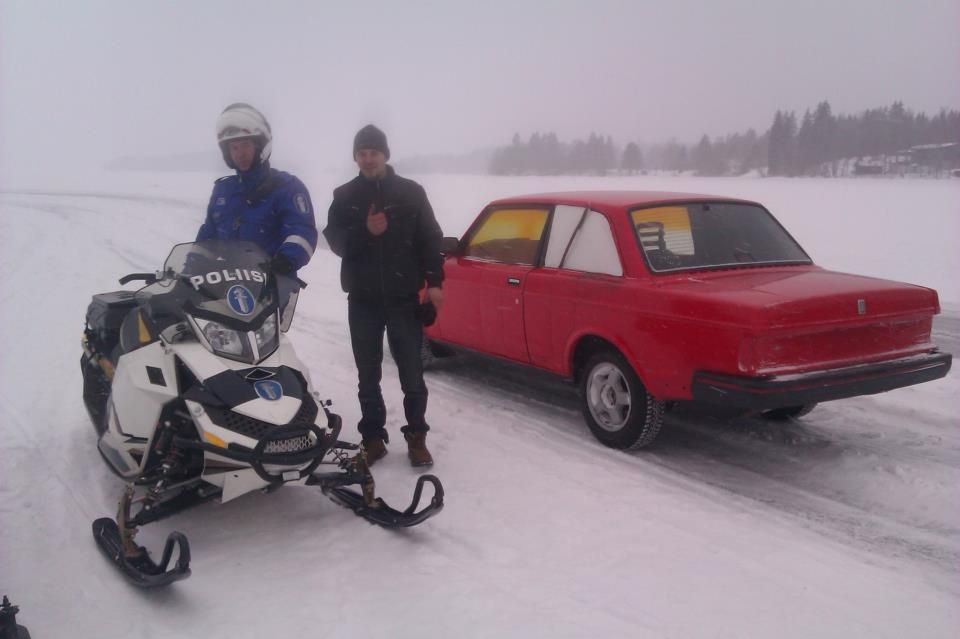

Ja tosiaan, jotain tuon Volvon tyylistä koitetaan tehdä tästä 242:sta.
Tuolla ajeltiin jäällä viime talvena. Voimanpesänä D6. Kytkin näytteli suurta osaa ajoissa  ::) Ja poliisit tuli kelkoilla kattomaan, ja kehu että hyvi menee lintasa.
Ja kysyin ystävälliseltä konstaapelilta että saanko laittaa kuvan nettiin, ja antoi luvan siihen.
