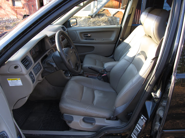

Menetelmät ja aineet oppii kun muutaman pesee... Saman asian ajaa osittain se, että penkit kastelee ensin suihkepullolla, hankaa sienellä tai harjalla lian irti ja lopuksi imee märkäimurilla sen mitä irti saa. Painehuuhtelukone tekee tuon melkolailla yhdellä kertaa. Peruspesun kun tekee niin ylläpito menee ilman harjauksia.
Emäntä tuolla pesee matot, hevostarvikkeita ja sisällä esim sohvat. Taloudessa kun on 3 kissaa, saksanpaimenkoira ja 2 hevosta...
Todettakoon, että en käytä lakerikenkiä ja suoria housuja... Edes töissä.

Puhdas auto, parempi mieli.
Moni laittaa kamppeensa ulkoa siistiksi ja tehdään vaikka mitä juttuja, joilla auto on näyttävä. Sisätilat jätetään sitten omaan arvoonsa.
Minä en osaa tuunata, mutta olen tuon siivouksen opetellut. Se aika mitä autossa istun niin istun mielelläni puhtaassa autossa.
Toki pitää muistaa, että käyttöesineitä nämä on, mutta tartteeko sitä nyt vapaaehtoisesti p*skan keskellä elää.
Laittelen kuvia ennen ja jälkeen kunhan tuo auto kuivuu. Tällä hetkellä kuvaaminen on turhaa kun verhoilut ovat kosteudesta raidalliset. Näyttää olevan lasit huurussa kun kahtelen tuonne ulos. Yöksi jätin sisälämppärin päälle ja takaikkunan raolleen.

Parit kuvat...
Takajalkatila pestynä ja kuivana. Tässä oli pinttynyttä p*skaa ihan kirjaimellisesti.

Nyt kun auto on kuivunut sisältä niin tuoksu on raikas...
Entinen omistaja kun oli maatilatyöntekijä (ent maatalouslomittaja), eli navetta kamppeita on kuskattu edestakaisin.
Kattoverhoilun ja etujalkatilat pesen vielä uudelleen kunhan kelit lämpenee...

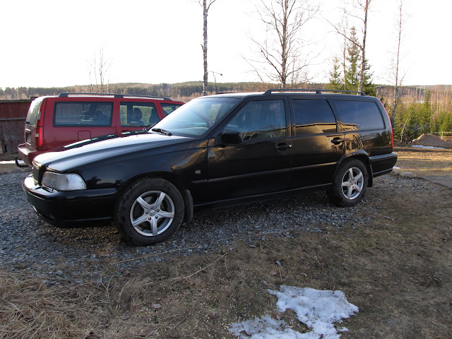

Sattui olemaan pokkari tuolla toisessa autossa, joten parit kuvat.
Sisäpesun jälkeen kabiini on huomattavasti puhtaampi.
Takakonttikin on nyt sen verran siisti, että tuollahan voisi vaikka nukkua reissussa.
Kesälook 2012. Maalipinta oikein anelee perusteellisempaa käsittelyä ja kunnon vahausta.
Varsinkin listoista alaspäin on pinta menettänyt aikoja sitten parhaan kiiltonsa. No, kesälomaan ei ole enää montaa viikkoa. :)

Mulla on samanlailla noi alaosat harmaantunu.   :(

Tuossa kuvassa ei edes näy kunnolla kuinka kivisuihkut on tehneet tehtävänsä. Jollain "täyttävällä" vahalla tuohon saisi varmaan semmonen myyntifixin, että oksat pois. Pitää nyt kahtoa tuota maalipinnan kiillotusta, että pyydänkö kaverin vielä mukaan tekemään tuon osittain.
Suunta on kyllä vaan parempaan, ei tuota ole juurikaan vahattu viimeaikoina. Ompahan jotain haastetta harrastamisen ohessa. :)
Vs: Pappilan Ravikoppa paku V70 -1998.
« Vastaus #145 : 01.05.2012, 21:25:53 »
Näkyy ihan riittävän hyvin.   ;)
alaosat?  ???
« Vastaus #147 : 01.05.2012, 23:54:46 »
alaosat?  ???
Niin. Pyörät heittää shaissee ja syö maalia. Näkee tuossa Papin kuvassakin hyvin. Helmat, etuovet ja takapuskurin sivut.

Joo, listojen alapuolelta kulumista voi vähän ehkäistä roiskeläpillä. Ei nuo alkuperäiset läpät kuitenkaan kaikkea estä, vaikka kuinka haluaisi.
