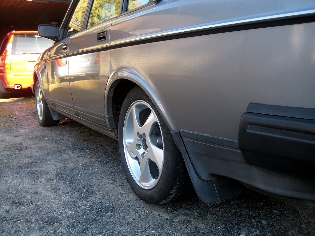

Noin 25-35mm spacerit tarttet väliin, muuten jää aivan liian syvälle vanteet.
Itse testasin noita v70 perfo-vanteita alle (et43). 25mm spacereilla meni jo suht mukavasti, mut vähä turhan syvälle jäi vielä...
Kannattaa hommata semmoset napaan pultattavat, joihin kiinnitetään vanteet omilla pulteilla.
http://i575.photobucket.com/albums/ss191/242tic84/240GL/240perfo16_spacerit25_3.jpg
