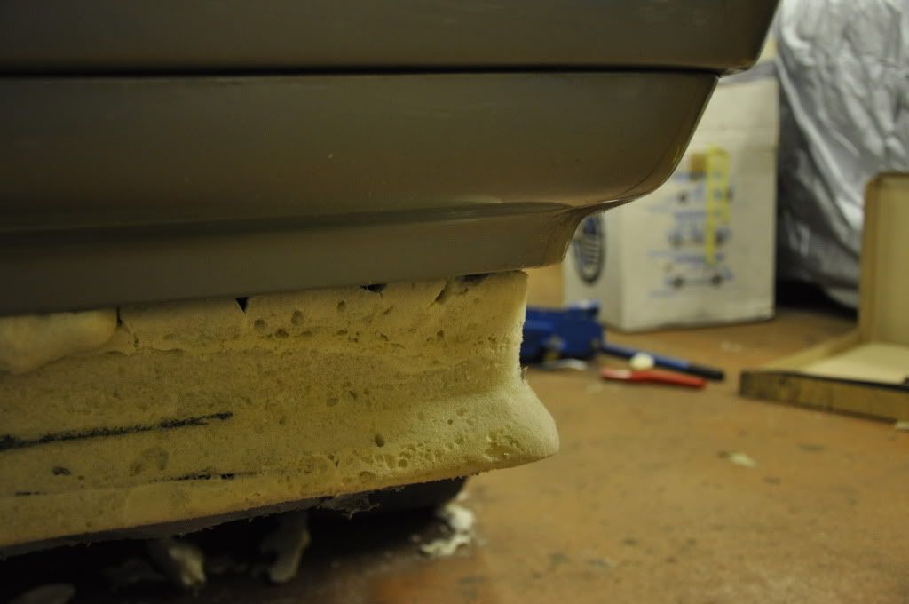

Lisää pikkuvolvon värkkäystä. Jossain vaiheessa aloin katseleen merkkikohtasta foorumia, törmäsin tähän aiheeseen http://www.volvo300mania.com/forum-uk/viewtopic.php?f=13&t=11013 ja
 http://www.volvo300mania.com/forum-uk/viewtopic.php?f=2&t=7540&start=30 Se oli sitten samantien menoa ja GLT Saloon tuli uniin ja mielikuviin aina. Aloin nyt sitten värkkään "replica" muotteja korisarjalle kun pakkosaada. Nyt sitten kukaan ei tule enään ilmottaan että multa löytys, pistetäänkö tulemaan? Koska ilmotuksia on jätetty ja kyselty on :nohnoh Ja katso linkit niin tiedät mitä tässä ollaan yrittämässä, ettei tarvi tulla huuteleen ei mitään tuninkikorisarjoja!
n. 8 tuntia on nyt värkätty ja karkeaa muotoa on jo takalippaan saatu. Vielä saa muovata kauan että saadaan näyttään Volvon omalta, ja sitten pitäisi vielä saada ihan siloseksi että saadaan muotti otettua josta voi valmistaa mielinmäärin uusia lippoja. Nyt näyttää vielä kuin miltäkin drifterilipalta mutta muovaus jatkuu. Vielä saa urtsia poistaa koko alareunan matkalta ja suoristaa kylkiä ja perää.
Katso täältä lisää eri kuvakulmista: http://s950.photobucket.com/upload/albums/Customer_9/?location=Korisarjaa+kolmisataseen
Ja mulla kysymyksiäkin ois:
-Fusellahan taisi olla omassaan kyseinen korisarja? Onko se alkuperäsesti muovia vai lasikuitua?
-Kärkkäsellä näytti olevan "yleishartsia(venemuovi)" ei oikeen ottanu selvää voiko sillä nyt ihan hyvin alkaa laminoimaan :idiot2:
-Samassa paikassa oli TOPCOATTIA muttei GELCOATTIA, miten tuo on erilaista, topcoatti varmaan kuivuu kokonaan? gelcoattia tuntuvat käyttävän näissä hommissa, eli sitä tieten vaan hommaileen ettei aattelekkaan mitään topcoattia? Jos on esim muotti tehtynä niin tuo gelocattihan tulee irrotusvahojen ja irrotusaineen päälle sinne muottiin, ja sitten siihen aletaan laminoimaan niin sillä saadaan se sileä pinta spoileriin ilman paklailuja jos muotti on kunnolla tehty. Topcoatti ei tieten tuohon käy?

Katos, tuota en ole ajatellutkaan että tekis niinku sierrapojat ja vetäis uretaanit ja siihen kuiduttais mahd. alkuperäistävastaavan.
Eli lasikuituhan on periaatteessa 3 komponentistä koostuvaa. Tarvitset kuitumattoa, sitä on eri paksuista 0,1-0,2-0,4-0,6mm noin yleisesti, ja puhutaan "satasesta, kakssatasesta, nelisatasasesta ja kuussatasesta". 0,6mm ei käytetä muualla kun suoralla pinnalla, 0,1-0,2mm menee sit esim noissa nurkissa. 0,2mm on hyvä tuollaiseen. Tarvitset 4-8 kerrosta yhteensä.
Sitten maton lisäksi on hartsi, ja siihen tarvitaan kovetetta 1% luokkaa jotta se kovettuu, kovetteen määrää lisätään kylmemmässä käyttölämpötilassa 3% asti kun ollaan 0ºc nurkilla ja lämpöilmapuhallin tekee kuivattamiselle ihmeitä.
Eli eka hartsia tuohon uretaanin päälle, sit matto, sit hartsia, mattoa, hartsia kunnes on tarpeeks vahva. Lopuksi päälle TOPCOAT, ei topgoat (=huippuvuohi ;)). Gelcoat on sama kun topcoat, vaan että siinä EI ole vahaa/parafiinia seassa kuten topcoatissa on 5% jotta topcoat ei läpäisisi kosteutta kuten gelcoat tekee.
Itse tein omaan raaseriin etuhiekkapellin (puskurin alla oleva) lasikuidusta, ostin uuden hiekkapellin, vahasin sen, siihen päälle topcoat, hartsia ja lasikuitumattoa 5 kerrosta, annoin kuivua ja irrotin.  VVahasin muotin sisältä reilusti, ja sit taas topcoatia, hartsia ja mattoa ja kuivasin ja irrtotin, ni parissa tunnissa mulla oli uus kuitunen etuhelma.

Eli tässä ei siis mennä metsään materiaalin kannalta.
Tuota hartsiahan ei suoraapäätä saa pistää urtsin päälle kun urtsi lähtee karkuun hartsia.
Olisko sitten niin että tuo GEL siihen muottivaiheeseen ja kuten sjs oli tehnyt TOP sitten siihen varsinaiseen spoileriin jos se ei kerta vettäkään päästä läpitte, vois olla hyvä maalipinnan alla silti? Eikös se maali laiteta siihen GEL/TOP pinnotuksen päälle sitten lopuksi? Eikai siihen tule sitten enään kun pohjamaali ja maali ja lakka?

Pikkunen huomio noihin lasikuituihin liittyen, niissä puhutaan painosta grammoina per neliömetri. Edellä onkin tuosta hartsista jo tärkeimmät, venemuovi on polyesterihartsia eli sitä halvinta tavaraa. Kovetteen määrät on tuotekohtaisia, polyesterillä normaalisti se 1-3%, epokseilla jopa 50%.  Sen kanssa pitää muistaa, että styroksi ja finnfoam sulaa sen hartsin alta, tuo uretaani vissiin kestää, itse en ole kokeillu sitä.
Itse vetäisin tuon uretaanin päälle ekana jonkun kodinsisustus(halvan) pakkelin, jolla hakis valmiimman pinnan Kuituakin voi laittaa, jos tarttee jäykistää tuota plugia. Jos paikallaan pystyy muotin tekemään niin ei oo välttämäti tarpeen. Topcoatilla tehdään siihen plugiin viimenen pinta.
Irrotusvahan päälle vedetään gelcoat (käytännössä sävytettyä hartsia, normi hartsi pitäs käydä) annetaan kovettua hieman ja sitten kuitua perään, kevyttä mattoa muistaakseni suositellaan ensimmäiseen kerrokseen. Kuitukerroksien määrää voi vähän säästää kun laittaa jäykisteitä muotin pintaan, katuharjan varsia yms sopivaa.

Jatkuu; kartturinpuoli on aikalailla muodossaan. Tuota alareunaa pitää vielä ainakin työstää lisää.

Tuo uretaani on ihan perus "saumamassaa" eli perusrakennusuretaania.
Tänään vielä kaveripiirin "pikkujouluhin" huomenna hieroon lisää muotoa lippaan :) Kovasti vaan miettinyt että jättäskö tuon lipan nuin hiukan rajummaksi kuin nyt on kartturinpuolella vai tekiskö ihan vakiota mahollisimman lähelle matkivan. Nuo sivuhelmat oon hyväksynyt täysin ja ne on pikkusen vakiota rajummalla muotoilulla.

Alkaa olla nyt päämuodot selvillä. Toiseen kulmaan ja takaosan yläpäähän piti pistää vielä lisätäytettä mutta muuten. Otin korkeudesta vielä n. 12mm pois. Se on nyt aika lailla kuvia vastaava, mutta tuon viisto alaosa on nyt koko lipan matkalta hiukka rajumpi mitä kuvien mukaan. Mutta ehkä se jääkin kun sivuhelmatkin on hiukan rajummat.
