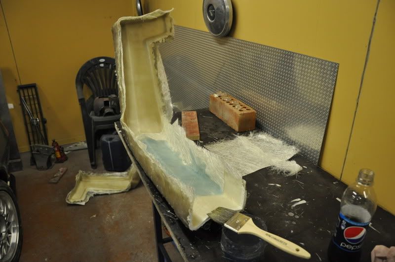

Etulippa ois puoli vaiheessa, 3 kerrosta 300 mattoa lätkitty. Osanteon alotus oli hidas koska vastusti niin prkl:sti kun geeli jouduttiin vaihtaan toppiin
koska geelit oli tanskassa tulossa *kahvia->  Ekat toppikerrokset kusasi, ei tykänny kun laitto geelin päälle ja toisessa muotinpuoliskassa oli vaan liikaa
irrotusainetta niin tuo toppi kuivuessaan irrottautu kurveista ja homma kusi. Mutta hommat saatiin vihdoin käyntiin. Jos siihen vielä 2 kerrosta pistäis,
mahdollisesti ehkä kuudeskin.

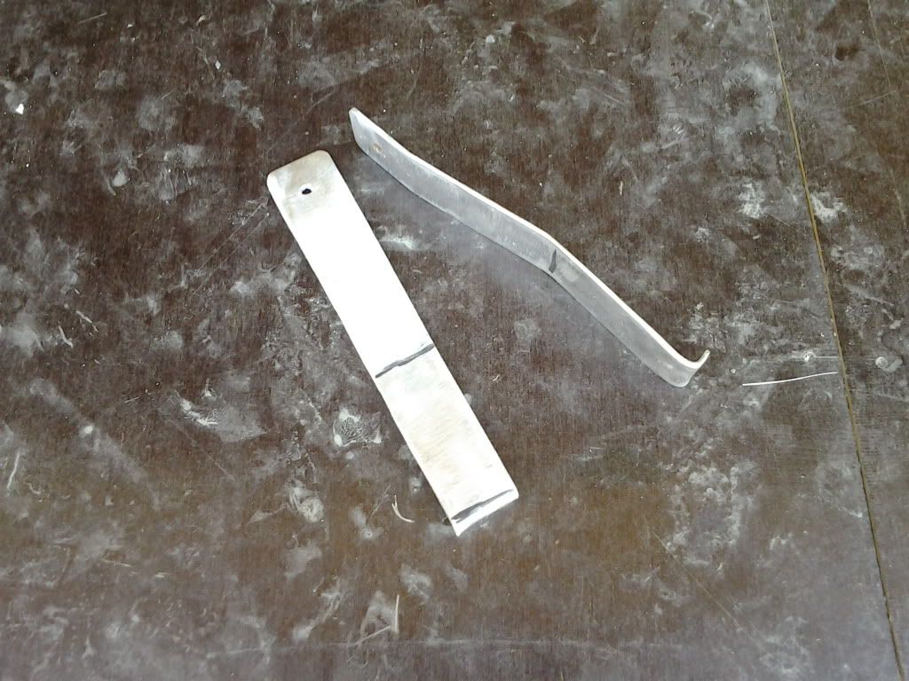

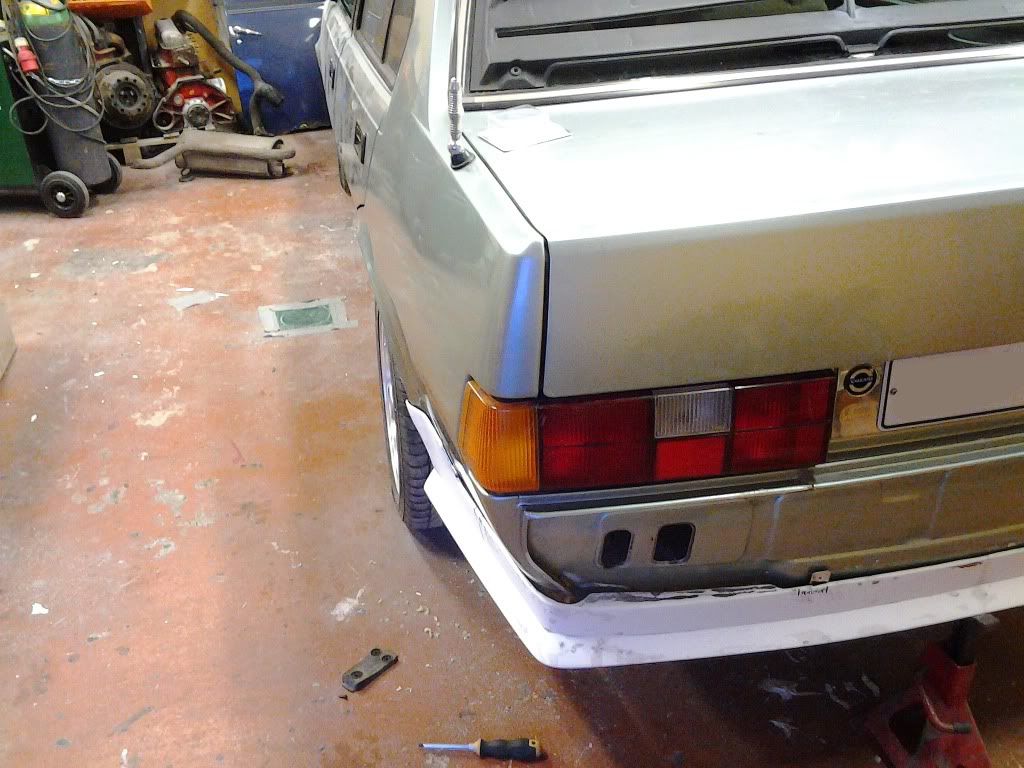

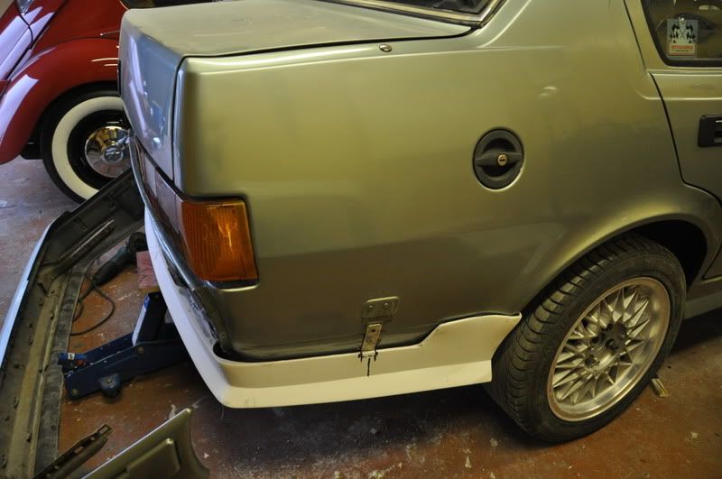

Toppitaistelun väliaikoina värkkäsin takalippaan kiinnitykset romualumiinista, nyt pysyy lippa ominavuin aloillaan autossa.
Käytetystä kulma"rauta" tyyppisestä alumiinista synty tämmöset kiinnikkeet

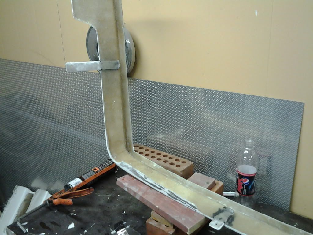

Kuvassa takahiekkapeltiin ruuvattava takakiinnike. Eka kiinnikkeet liimasin sialla aloilleen.
Sitte kuitua. 3 kerrosta tuli laminoitua.
Kuidutetut kiinnikkeet istuu tiukassa.
Autossa kiinni.

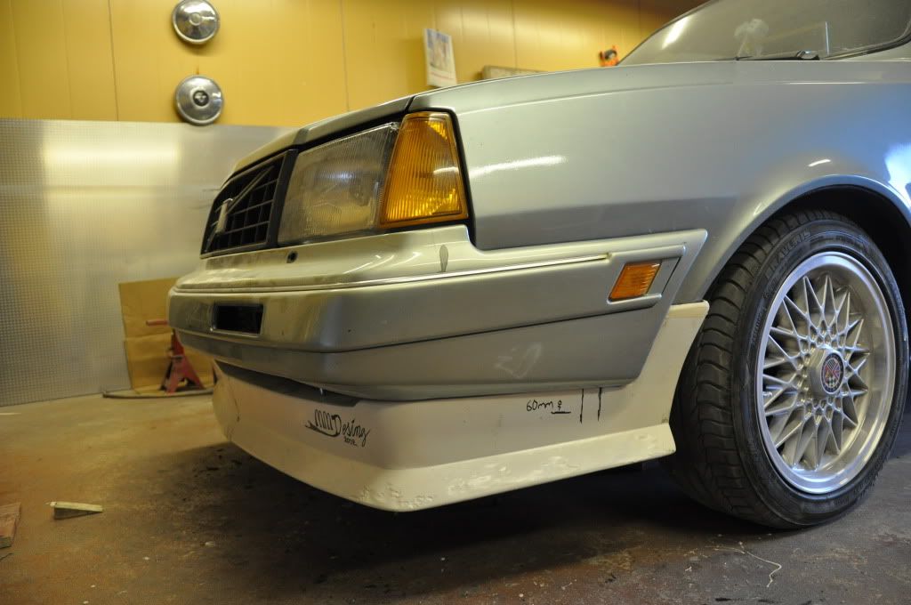

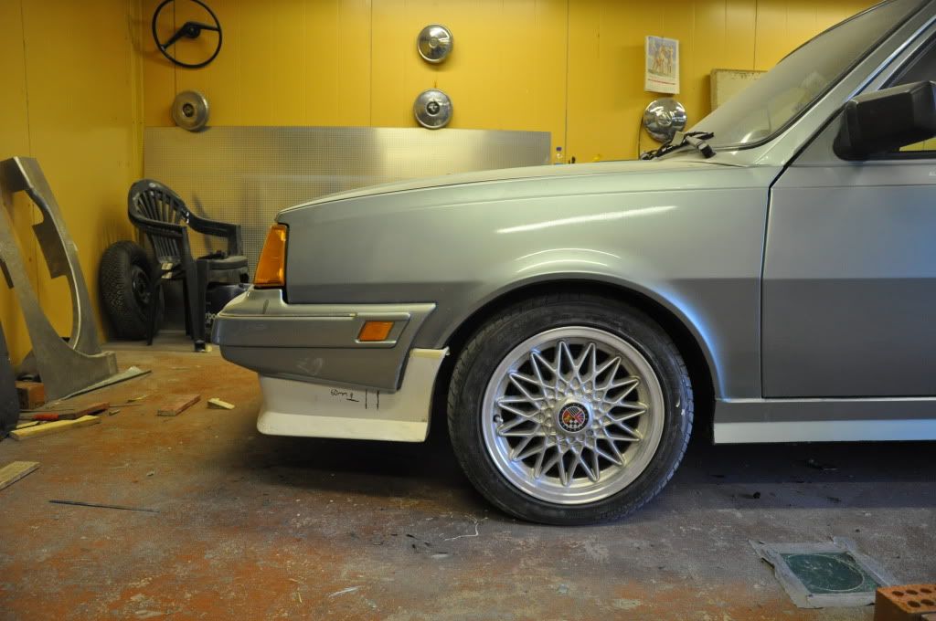

Tottahan toki oikean kameran akku oli tyhjä kun sen olisin tallille ottanut. No kuitenkin pari sovituskuvaa.
Oikealta puolen kanii vielä vanhaan lippaan, kaippa se on sitten suikattava koko höskä pois, näyttää niin leikellyltä jos jättää osan paikolleen.
Sen jälkeen tähän saakin alkaa tekeen kiinnikkeitä.

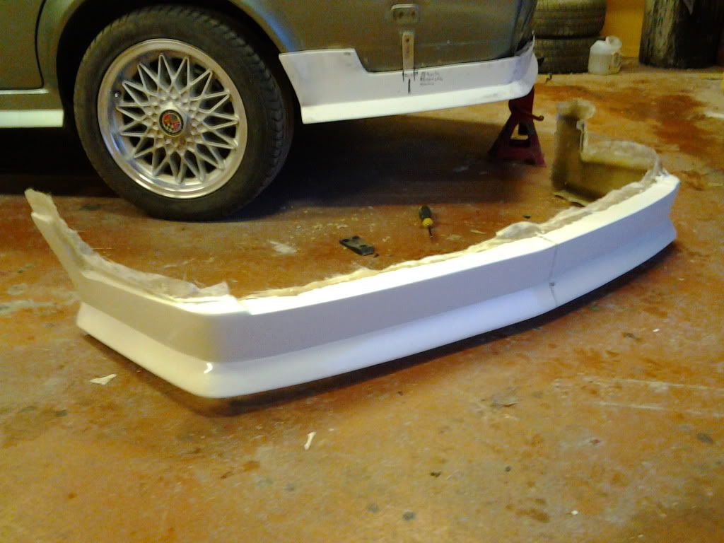

Tässä on tullu kursittua vanha kökkö-kötys peltilippa tunkiolle, oli lopen oikea ratkaisu kylhän se mätäneen oli alkanut. Hiekkapeltin ylöosa on nyt
melkosen lerppu, sillä tuo peltilippahan tuli tehtyä vanhan mädänneen etuhiekkapellin alaosan tilalle. Täytynee hiukka vahvistella ennenkuin siihen
pulttaa tuon lasikuitulirpukkeen. Pieniä peltilipasta aiheutuneita pintaruosteita hivoin pois ja maalasin erittäin jämyä ja paksua ruosteenesto-tyyppistä
kone maalia hiotuille peltipinnoille. Pitäs vielä ruostesuojata lokasuojia varulta kolmannen kerran minun aikana, tuohon viddumaiseen kaariratkasuun
peltien väliin ruutais kotelosuojaa ja sitten kuivattua muihin kaaren osiin kiveniskumassaa kolmatta kerrosta.
Tulevaisuuden varalle tuli jo jatkotoimenpiteitä ajateltua kaarien varalle. Tuo ratkasu on näissä on niin persiistä vrt 740 jossa kaaripelti on vaan yksi
pelti eikä yhtään päällekkäin. Että jos tuo joskus mätii vaikka se ei nyt ruosteessa olekkaan, eikä ennenkään ole ollut kaaren pintapelti ja vaikka siellä
on jo mömmöjä suojana, niin täytyy tehä samantyyppiset kaaret kuin 740. Sitte samalla voi vaikka teettää se show-tason maalipinnankin koko autoon.

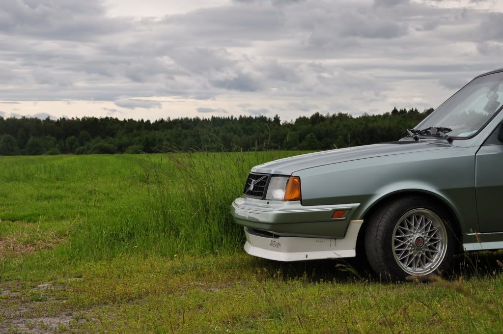

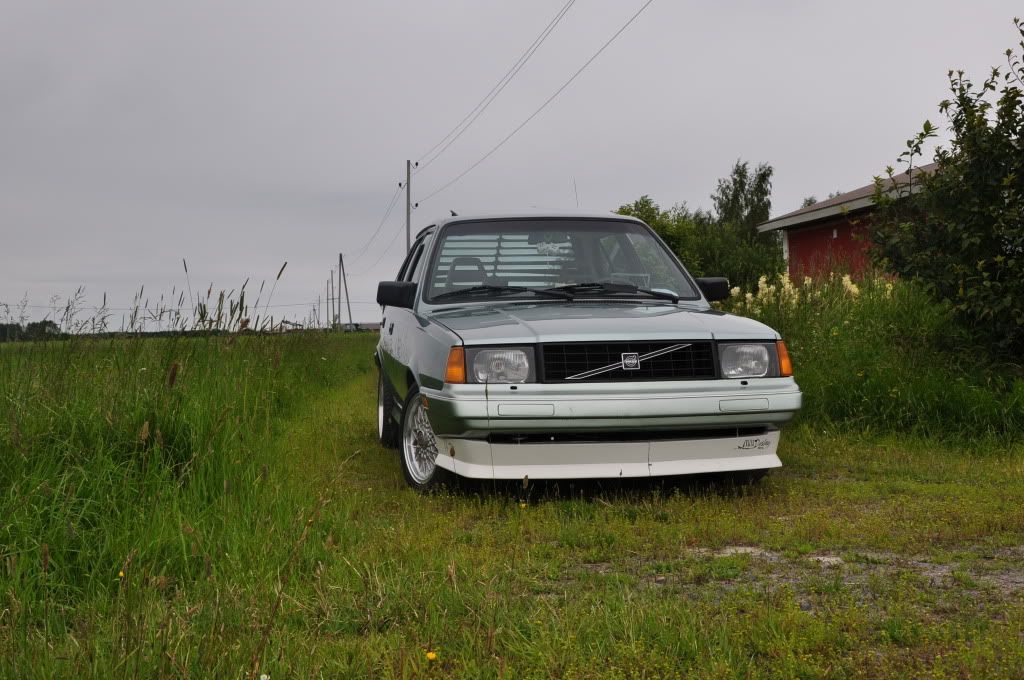

Ajelin auton pihalle ja pesin sen. Melkosesti oli pinttymää tullut tallissa pintaan, tuntu selvästi karhealta kun pesusienen mikrokuituosiolla hinkasi. Mutta nyt on taas
liponen pinta. Hienoa oli tsuumailla tätä pihalla, yksi haave on nyt käsin kosketeltavissa ja katseltavissa muutenkin kuin tietokoneen ruudulta kun englannin pojat
asentelee lippoja. Kyllä se on nyt upea, tohtii jo sanoa itsekkin, muodot on keulassakin vihdoin kohdillaan ja nyt voi jo keulaakin kuvata vaikka mistä perspektiivistä S*
Ja on tuo sävykin niin S*
Tulppaanipuimuri on kuin kotonaan tasasessa peltomaisemassa:
Pistäkäähän kommenttia lopputuloksesta.
Tässä vois seuraavaksi puuhastella takapönttöä ja suunnitella siihen ulostuloa ja sitten pistää takasin paikalleen ja josko alkuviikosta kävisi ottaan ajoon :pomo:
Lippojen kiinntyksiä pitää vielä hienosäätää. Ja hommailla niihin oikeanlaiset pultit jne. Takalippa roikkuu hiukka liian alhaalla kun lipan ja puskurin välissä on n. 1cm
rako. Kun kukaan ei tullu huomautteleen etulipan pulttiripustuksesta niin kerrottakoon että eiköhän se kestä, etulipasta tuli melkosen paksu, vähän liikaa innostuin
laminoimaan, ja pulttien kohdalle laminoihtin vielä aika isot suikaleet 2mm alumiinisoiroa joka jakaa pultin aiheuttamaa painetta laajemmalle, jottei pultti syö itseään
lipasta läpi.

Autoon on tuli eilen laitettua takapönttö paikalleen, ulostulon muokkasin maahanpäin. Perässä ei ole ollenkaan ulostuloa nyt näkyvissä. Samoten kilven
kiinnikkeet tein eteen, kilpi kiinnittyy nyt puskurin runkoon ettei se lippaa hinkkaa ja rasita turhaan. Etulippaan tuli myös lopulliset etukiinnikkeet tehtyä
kierretangosta. Nyt se istuu jämäkästi paikoillansa ja vois melkeen sanoa että se on siinä. Takalippaa pitää vielä tälläillä vähän paremmin kohdilleen.
