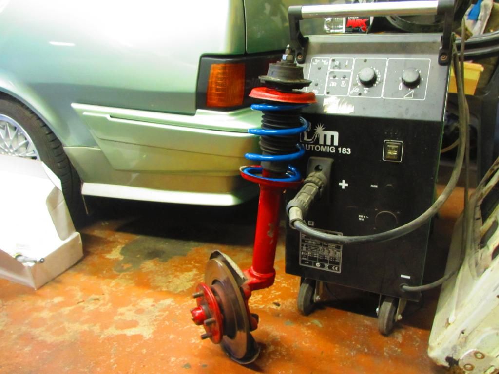

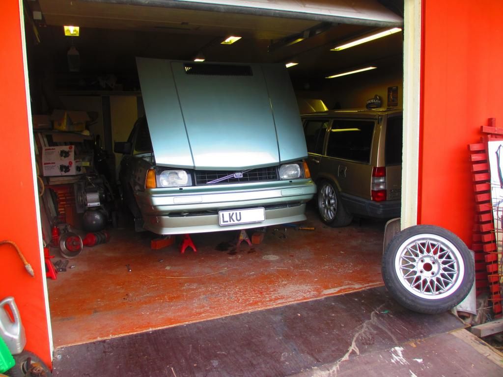

Nonniin. Uusi alusta saapu sumujen saarilta tossa juhannusviikolla. Juhannus meni kalajoella istuskellessa oman auton kyydissä ja huippuhyvien ysäriartistien keikoista nauttien;
Daze, 2 Unlimited ja Mr. President  8)
Tämmönen kova paketti sieltä saarilta tuli:
Sisältää:
-GAZ säädettävät iskarit joka nurkkaan.
-50mm madallusjouset, myyjän mukaan GLT:n jousiakin jäykemmät.

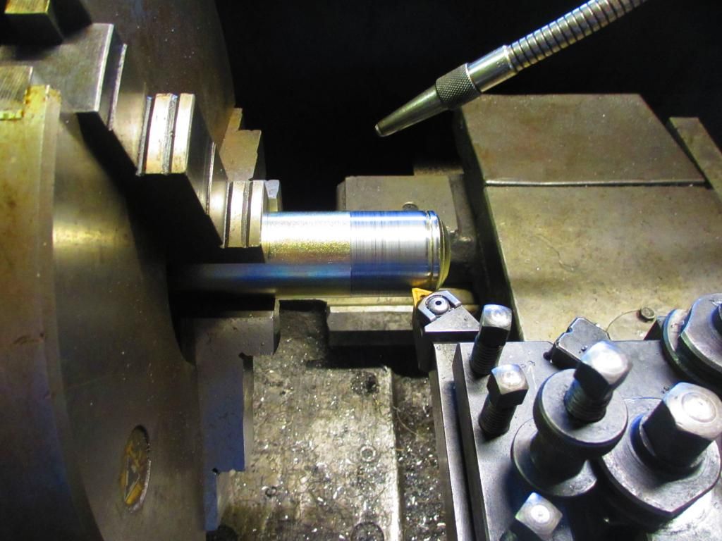

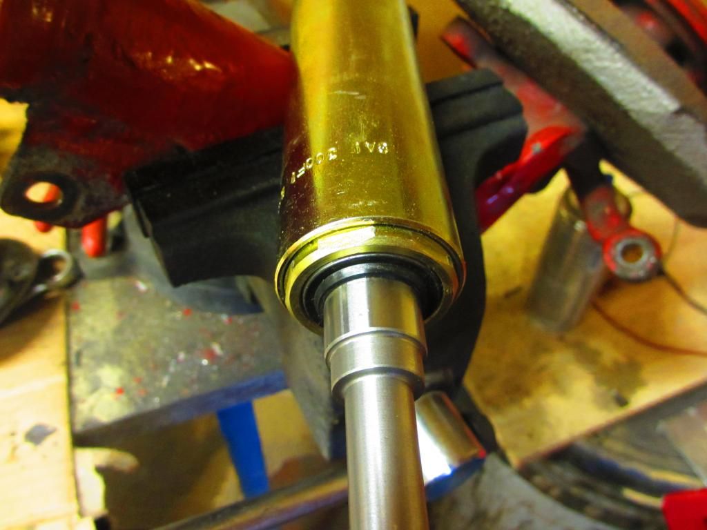

Meinasi hiki tulla heti alkuunsa kun eivät iskarit menneetkään tolppaan. Ilmeisesti näiden tolpissa on pieniä mittaeroja alapäässä missä on supiste siinä missä tolppa liittyy
olka-akseliin. Siinä tuli ihmeteltyä ja mitottua ja mietittyä ja lopulta selvisi että ei tarvi kuin vähän sorvilla sipasta tavaraa pois niin mahtuu.
Neljä kymmenystä pois ja nehän sujahti paikalleen.
Purettavat.
Auto asettui hitusen korkeammalle mitä tolla laikka & sorvi alustalla. Mutta jospa se siitä asettuisi. Nyt on kuitenkin hyvä että on oikeat jouset niin istuu jousikupitkin
oikein. Tuli myös vaihdettua jämäkät puslat kallistuksenvakaimelle. Puslat tuli myös tuolta Classic Swedeltä, voin suositella jamppaa kaikille 300-sarjan kanssa roppaaville,
homma toimii.
« Viimeksi muokattu: 09.02.2014, 12:43:06 kirjoittanut Customer »

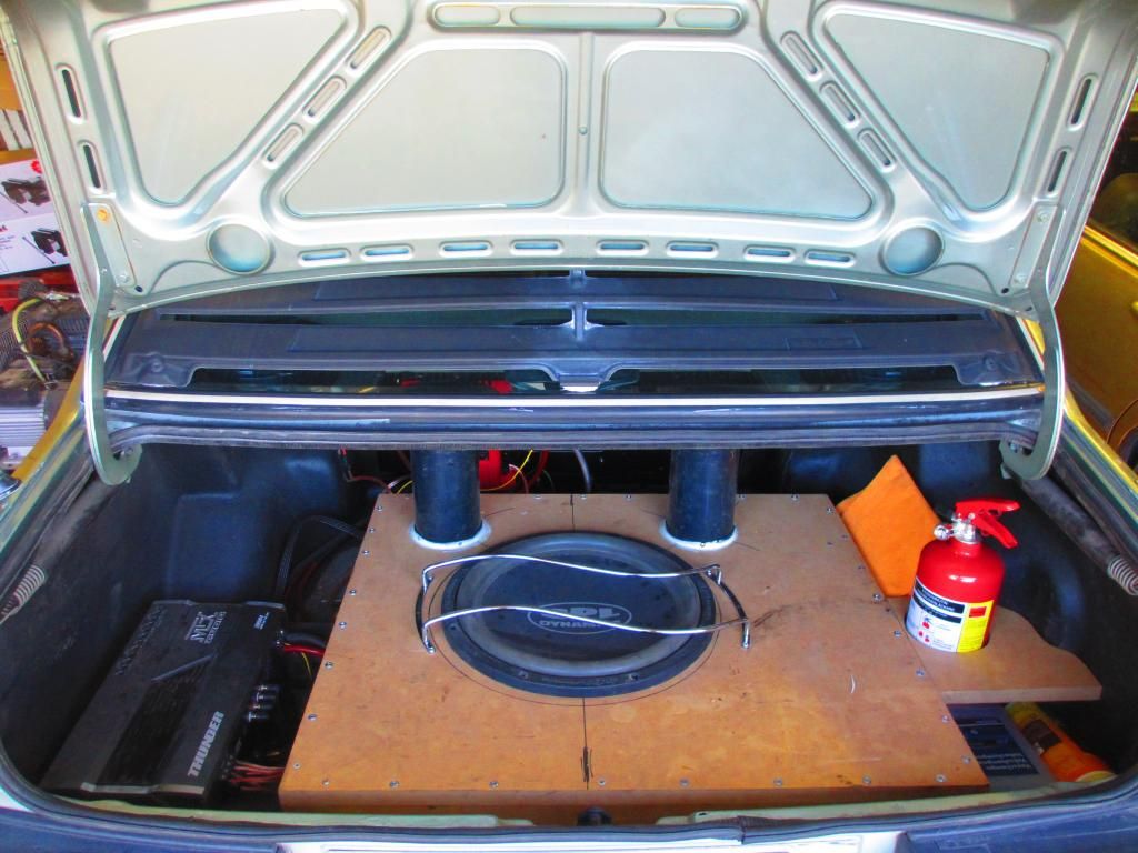

« Vastaus #379 : 03.07.2013, 22:58:57 »
Nyt on käyty auto koeajamassa ja ei piru että onki hyvä! Ihan herrain kyytiä niinkuin merikontissa tai kaverin ysisatkussa! Iskarit vielä löysimmässä asennossa ja kyllä on
upeaa kyytiä S* Pelaa kivasti jäykkien jousien kanssa. Myös ohjaus tuntu mahtavalta, varmastikkin siksi koska ylälautaset on nyt suorassa ja liekö tiukilla vakaimen puslillakin
vaikutusta asiaan.

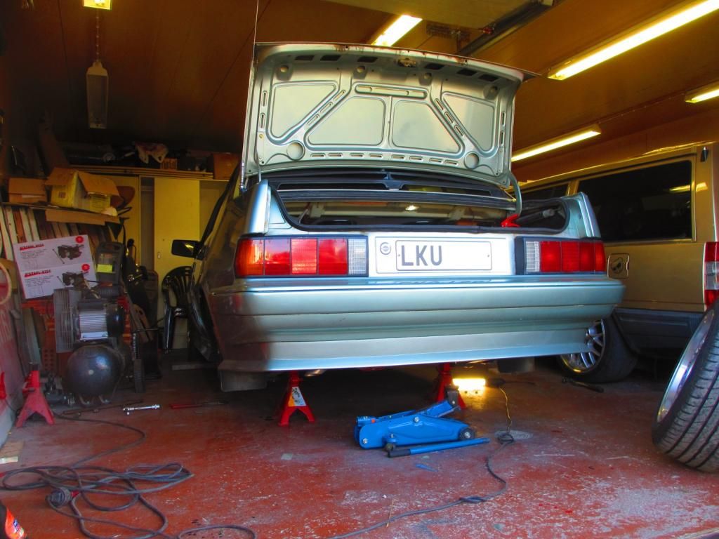

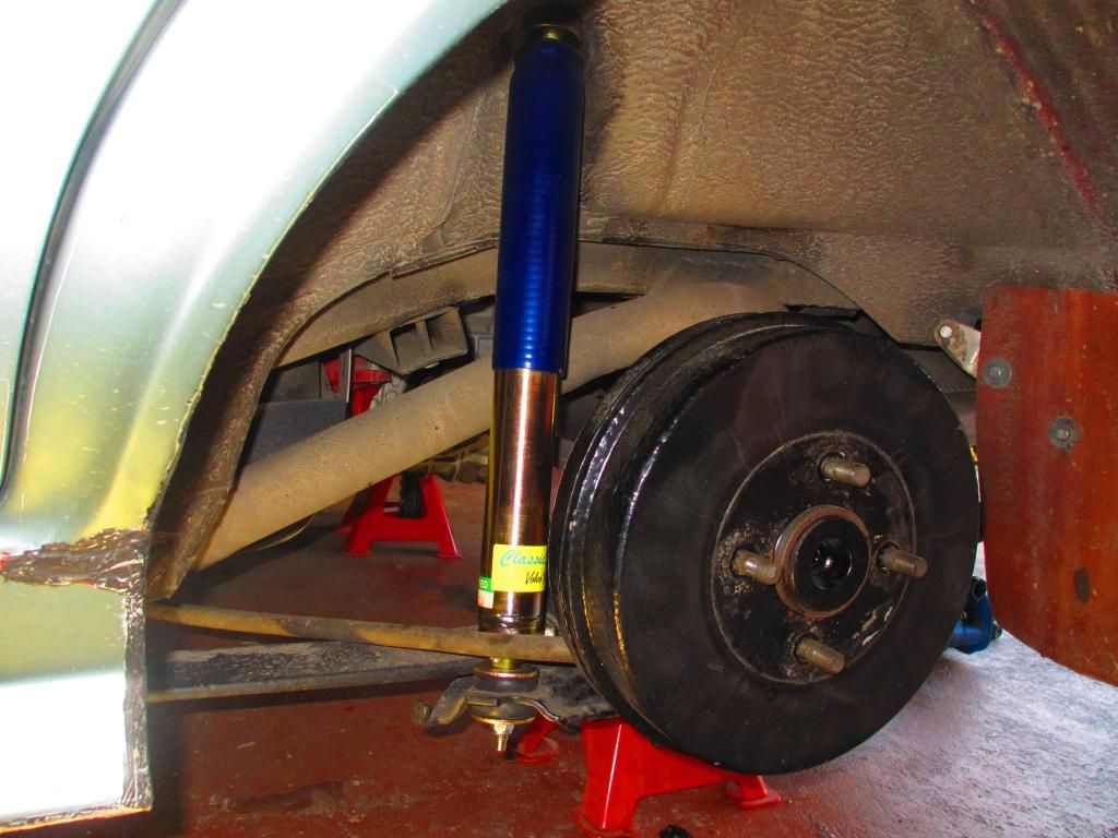

Tuli sitten nostettua perä pukkien varaan ja mototit pois ja GAZin säädettävää tilalle.
Takana säätöä on ehkä liiankin kun perän voi säätää vaikka pomppukepiksi. Nyt tuli säädettyä 22 naksausta joka tuntuu jo melko jämäkältä, testailemisiin.
Kontistakin pari kuvaa. Tuli tuota konttia järkkäiltyä järkevämmäksi. Subi meni oikeinpäin ja päälle tuli ritilä jotta saadaan lisää tavaratilaa. Onhan tuo ritilä ihan luokaton esitys,
joutuu tieten itte sepittään hyvän jossain vaiheessa. Tuli myös vaahtosammutin sijoitettua kontin oikeaan nurkkaan mistä se on nopeasti kiskaistavissa. Toivottavasti sille ei
nyt kuitenkaan käyttöä tulisi.
Konttia pitäisi vielä levyttää että saadaan vielä paremmin tilaa ja lopuksi verhoilla.

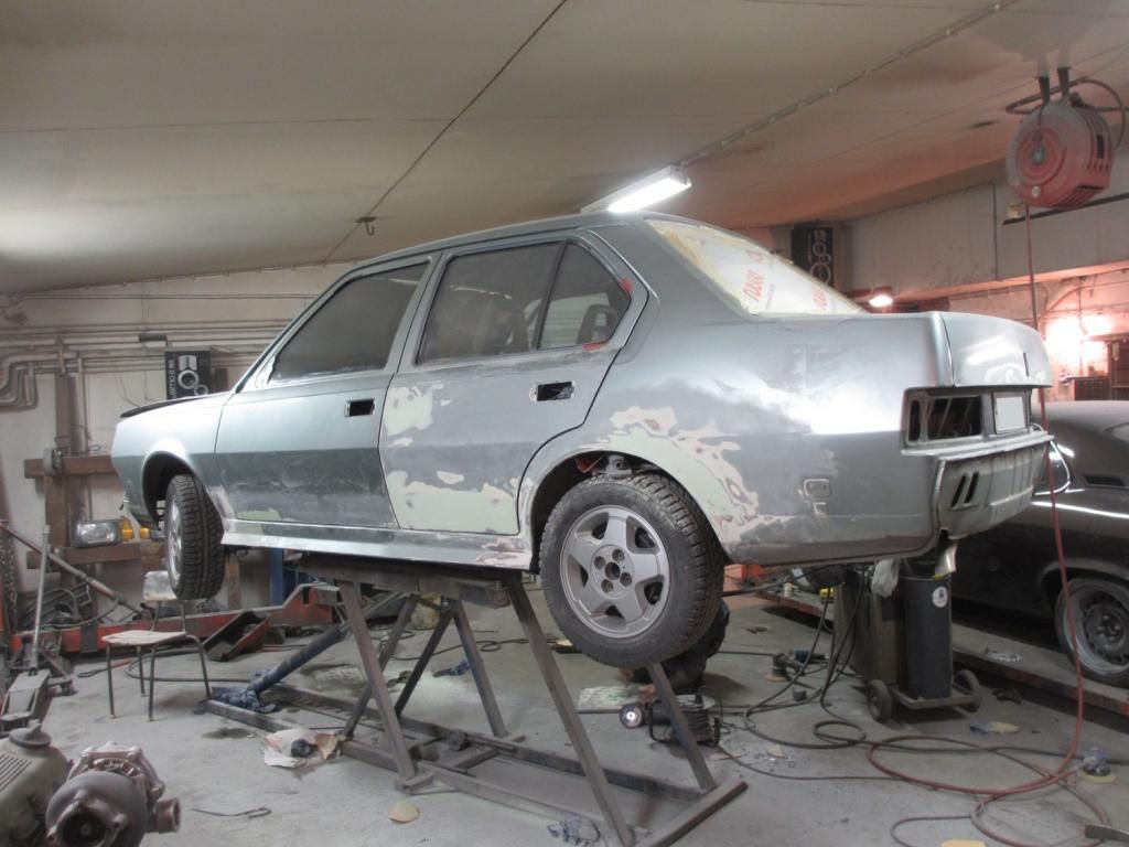

Vähän kumpaakin, kaverin kanssa tehdään pohjat vanhassa korikorjaamossa missä maalaamo. Itse ajattelin maalit ja lakat vetää niin saa parhaimmat fiilikset.
Kyllähän tätäkin on saanut hitsata. Näissä kun on tehtaalla laitettu "mädätysmassa". Tosi hyvää ainetta kiviä vastaan ja suoralla pinnalla pysyy tosi tiukassa,
mutta kulmauksissa ja peltien liitoskohdissa ei pysy kun on niin jämyä tavaraa, ja niihin kohtiin syntyy pesäkkeitä jotka mätänee. Tommosia pesäkkeitä on tästäkin
hitsattu varmaan 50 kpl. Eivät ole isoja olleet mutta ympäri autoa nuita on ollut.
Nyt piti molemmat helmat vaihtaa, vain sen takia kun entinen omistaja oli hitsannu uudet pellit vanhojen päälle :buck2:
Juu eipä näitä pahemmin harrastella, ne jotka harrastelee niin on ainakin massasta poikeava vekotin :)

Melkoisen löydön olet sitten tehnyt jos olet sellaisen hommannut millä ajettu vain kesäisin :) Silloin voi kyllä uskoa ettei siellä varmasti ole hitsaamisen tarvetta.
Näissä tuo tehtaan ruostesuojaus on sellainen että välttämättä ei edes huomaa ruostuneita kohtia pohjassa vasta kuin oikein tarkkaan tutkimalla. Sillä tuo suojaus
ei ropise irti vaikka pelti alla ruostuisi. Ruostuneet kohdat tunnistaa paukamista jotka syntyy kun ruoste turpoaa tuon tehtaan massan alla. Näitä esintyy siis
nurkkauksissa ja peltien saumakohdissa, ei suorissa ja saumattomissa pinnoissa.

Nyt ollaan kaverin kans tehty pohjia. Huippu jätkä tekeen pohjia, meillä on jo kohta koko auto käyty läpi :) Itsekkin opettelin vähän
tinailun saloja. Autossa oli muutama orkonen pelleissä jotka putsattiin ja tinattiin. Takakaaressa oli pieni alue mihin piti vaihtaa peltiäkin.
Paikka toki myös tinattiin. Sen jälkeen paikat vielä metallipaklattiin ja tämän jälkeen vasta varsinainen pakkeli.
Meillä oli alkuun puhe vain muutamat pahat paikat laitella, mutta hommat lähti automaattisesti lapasesta ja alkaa olla koko pirssi
silotettu :D mm ovissa olleet kohoumat jotka ovat tulleet kylkilistoja irrottaessa on silotettu :P
