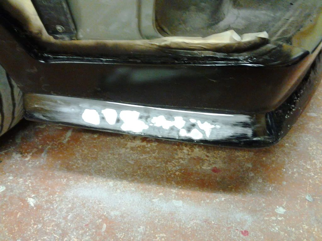

Kemiallinen reäksön on tapahtunut. Eipä tätäkään osannut arvata. Eilen tallia siivotessa auto otti aurinkoa pihalla n. 1,5h ajan.
Tänään sai huomata että lippa ompi perunapellolla. Kuprua oli aurinkoa saanneella kantilla, elikkäs lähinnä pintaa olevat uretaanit
mustan maalin ja auringon yhteisvaikutuksesta alko elämään. Kuprut ei ole korkeita mutta ei se enään tasanen ole. Saa nähdä
meneekö hiomiseksi vai antaako mennä. Muodot ja linjat ei eivät ottaneet itseensä, vai pinta alemmalta kantiltaan.

Kohtuulliset vauriot se aurinko sai aikaan. Mietin että hioakko vai antaako olla ja jatketaan eteenpäin,  mutta päätin sitten tarttua
jälleen hiomalastaan. Eikä pelkällä hionnalla selvitä, sillä nuo pinnan lähellä olleet urtsit paisu lämmöstä niin että ne piti kaivertaa
kuopalle ja täyttää pakkelilla :ristus Huomenna taas hiotaan ja sitten ei aurinkoa enään lestille anneta.
Ja näin on projekti ottanut pari prosenttiyksikköä takapakkia.

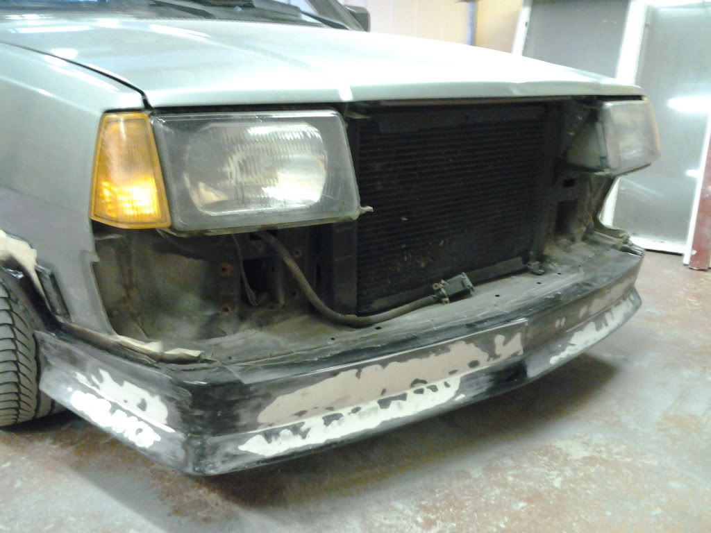

Lippa hiottu taas 80 ja 240 karkeudella. Maaliakin alettu laittelemaan.
Tässä voisi alkaa lähtä hakemaan kuidutustarvikkeita valmiiksi.

Lesti ois taas maalattu ja lakattu. Ja eikun hommiin sitten. Jos huomena siirtäs auton syrjempään ja keula ilmaan että mahtuu työstään.
Teipit pitää laitella tuonne piiloon taittuvaan alaosaan ettei hartsi tartu uretaaniin. Sitten saakin alkaa vahaamaan jne. Hartsia, geeliä
ja kovetettakin tuli haettua.

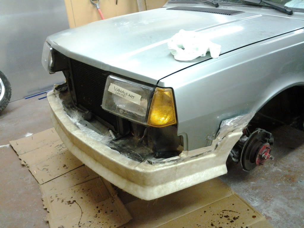

Finaaliosio starttaa:
Renkaat poistettu tieltä, maalarinteipit lisätty auton alle taipuvaan alaosaan, vahaaminen alotettu ja tällähetkellä on vahaa 4 kerrosta.

Homma on edennyt nyt siihen että tuossa parisen tuntia sitten kävin vetäseen ekan geelikerroksen. Tässä illalla toinen ja huomenahan
se on sitten alettava kuitua pistään.
Homma lähti nyt v*******matta käyntiin sillä kekasin miten irrotusaineet saa huitastua tosta vaan pintaan ja niin että ne pysyy aloillaan.
Pyyhkäsin vielä kymenennen vahakerroksen ja jätin sen kiillottamatta niin johan tarttu irrotusaineet. Vetäsin samontein sitäkin 2 kerrosta.
Että kyllä pitäs irrota.

Noni tästä se lähtee. Ekan kuitukerroksen länttäsin tänään pintaan 9.45-12.15 aikana. Ja hyvin onnistuu kuiduttaminen jo kun
oikeassa kädessä jo pensseli pysyy vaikka onkin vielä lastassa.
Tämä meni nyt niinkö ois ennenkin kuiduttanu, kuitu asettu hyvin eikä vastustanut juurikaan. Eka kerros oli nyt bilteman 300
mattoa. Seuraavat vedellään tuolla 500 kun nu nurkat sen verta pyöristyy tästä ekasta kerroksesta. Hartsia meni likimain litra.

Toista kierrosta pukkaa:
Lopussa sai todeta että ohops taas yks kerros tehty.
Tämä kerros tarttu täydellisesti kun aamun kerros oli vielä hieman tahmea.

Aamupäivällä heitin kolmannen kerroksen kuitua. Homman jälkeen oli todettava että hartsit liki loppu ja kuitukin loppu nyt sitten. Nyt
illalla kävinkin hakeen taas lisää tarvikkeita.
Yhden lipan materiaalikulut taitas mennä haarukkaan 15-25e. (Siis varsinaisen lipan tekoon muotista)

Aamupäivällä kävin heittään neljännen kerroksen. Tässä käyn illalla vielä viidennen laittaan. Huomena kuudes ja josko ne sitten riittäs. Jäykkäri
rimat sitten vielä.
