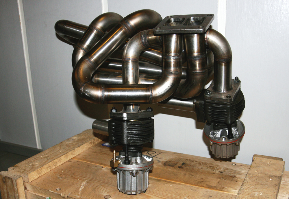

Tarvis tulpata mitsun oma hukkis ettei aukee ja tehä pakosarjan kollektoriin ulosotto tolle hukkikselle. Eli ei oo tosiaan bolt on. :D
Tossa kuva pakosarjasta jossa 2 ulkoista hukkista.

En kyl varmaan oo koskaan nähnyt noin sekavan näköistä pakosarjaa!!  :D

Onkos toi turbon pakosarja muuten valua vai pystyiskö hitsaan siihen suoraan lähdön?
Vs: 760 turbo huutaa kun palosireeni?
« Vastaus #52 : 10.01.2012, 11:03:36 »
Alkuperäiset sarjat on valusarjoja.

Jos sulla siellä mitsun kolmetoistanen on niin onhan siinä hukkaportti. En nyt oikeen saa selvää jutuistas, ootko sitä jo löytänyt kun ulkoistakin hukkista suunnittelet?
Jos se vinkuu ja ravistaa, vaihda se imusarjan tiiviste. On joku vartin homma. Ei tarvii irroittaa muuta kuin huohotuksen letku niin saa vedettyä sarjaa sen verran ulos että vaihtuu.
Vaikka olis se imusarjan tukirauta, se antaa tarpeeksi myöten.

Joo onhan siellä hukkis mut Ajattelinkin sillä sitä ulkoista et sais säädettyä ilman mitään vuoto venttiiliä, jos sais vaikka tohon vääntöä... mut joo imusarjan tiivari menee vaihtoon ehkä jopa viikonloppuna!

Ei välttämättätarvi laittaa ulkoista hukkaporttia jossei halua nostaa ahtoja bleedillä. Löytyy ihan säädettäviä hukkiskellojakin, esim proturbolla taitaa olla joku avattava malli mihin saa jäykempää jousta. Myös vaikka bsr:ltä saa jäykempia kelloja missa vähän säätövaraa. Hintaa noilla on noin 150€.

Niin, tai vetää sinne ulkopuolelle sen lisäjousen niinkuin tein ite viimeisimmälle fk:lle.
Kustannus euron luokkaa, töitä ehkä tunti kun passaa kohilleen???
Tai kuten allekirjoittanut aloitti ahtojen nostamisen juuri sillä lisäjousella...   :D
Juttu löytyy museosta....  :)
Hintaa ei juuri pantteriakaan ja tekemistä voi olla jopa sen tunnin verran, jos turaa oikein hommassa....   ;)

kuinkahan vahvan jousen sinne arvais laittaa? ::)
