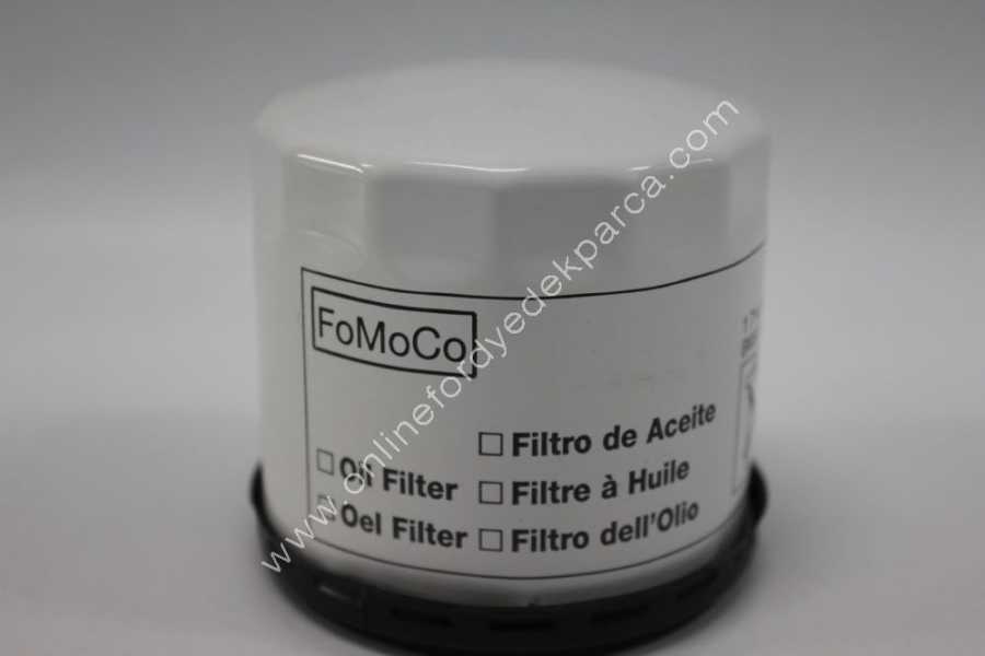

Niin.. Kannattaisi varmaan soitella huoltoon. Vanha öljy haiseekin voimakkaalle. Ootkos nuuhkinu? Suodattimesta sen kans huomais. Et onko vanha vaiko uusittu
Haise kyllä ns. vanhalle öljylle. Tuossa kuva uudesta suodattimesta minkä ovat kai vaihtaneet. Mitä siitä pystyy päättelemään ;D

Onpa muuten melko nuljatun näköinen suodatin.. Äkkinäinen luulis että vanha irroitettu ja laitettu takas. Eikai kiinnilaitossa noin pahoja jälkiä pitäs tulla uuteen suodattimeen

Kun suodatin on murjottu noin, vaarana on että ohivirtausventtiili on vaurioitunut, tai suodatus teho on huonompi sisäisten vaurioiden vuoksi.
Älkää ny pelotteleen alkako :-\
Tuossa suodattimen päässä on vakiona avaimelle prässätty "poimutus", joten ei se ihan noin läjään kiristämällä ole saatu.
Tuollainen pitäisi olla uutena.
Tuolle on oma kuppi-työkalu jolla se irrotus tai kiinnitys pitäisi tehdä... saahan sillä sen murjottua jos asentaja vaan runttaa metrin varrella "momenttiin". Vaikken alalla työskentele niin koulunkäynyt kevytajoneuvoasentaja, ja ölppäsuodatin pysyy kyllä lohkon kyljessä käsin kiristämälläkin... joka tainnut unohtua asentajalta.

Voi olla että kuva hämää ja mä en muutenkaan oo paras avaruudellinen hahmottaja, mutta eikö nuo suodattimen jäljet viittaa siihen että ovat tulleet aukaisusta eikä niinkään kiinnilaitosta?
Tulee mieleen että suodatinta ei ole saatu irti ja vaihdettu vaan öljyt. Pari kertaa emäntään foordin samanlaisen suodattimen laittaneena aina on saanut tapella ihan kunnolla irroittaessa.

Joo, aukihan sitä on yritetty. >:(  :idiot2:

Mun käsittääkseni suodatinta ei pitäisi edes avaimella kiristää, eikös sen pitäisi ihan käsivoimin mennä tarpeeksi tiukalle ? En oo ainakaan omissani koskaan työkalua käyttänyt kiinni laittaessa, eikä ole vuotanut.
Kyllä. Ajoneuvoasentajan koulutuksessa opetetettin, että pyhkästään vähän öljyä öljynsuodattimen tiivisteeseen ja väännetään käsin kiinni. Ei koskaan avaimella. Juuri siksi, että se joskus lähtee irti.

Juu kyllä ölppäsuodattimen saa ihan käsin tarpeeksi kireelle, aukasemiseen joskus tarvii työkalua kun se kuitenkin ottaa julmetun kovin kiinni.
Näin juuri, kun koulussa ölppiä vaihteli millon mihinkin kikottimeen niin ei ne tiputtamaan jättäny vaikka käsin väänsikin kiinni  ;D
