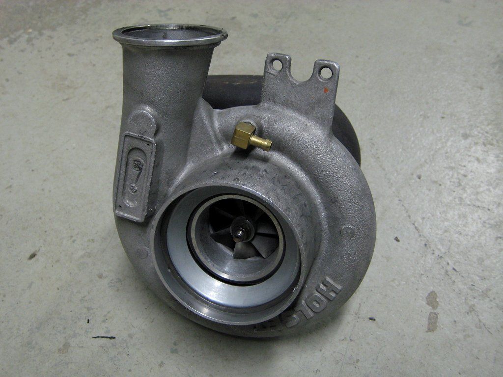

Tilalle hommasin tämmösen (olin erilainen nuori enkä hommannu HX40):
Joku saattaa tunnistaakin, Holsetin HY35 siis kyseessä.
Sille hommataan sit kaveriks joku sopivan nätti pakosarja.
Suuttimet loppuu nyt varmaan kesken, mullahan oli tässä 492cc ruiskut. Tosin pitäs kai noittenkin riittää sinne 300 hepan hujakoille jos oon oikein laskelmoinut. Ja siinä vaihees M47 antautuu jo kovastikin. Mut edetään nyt pikku askelin...

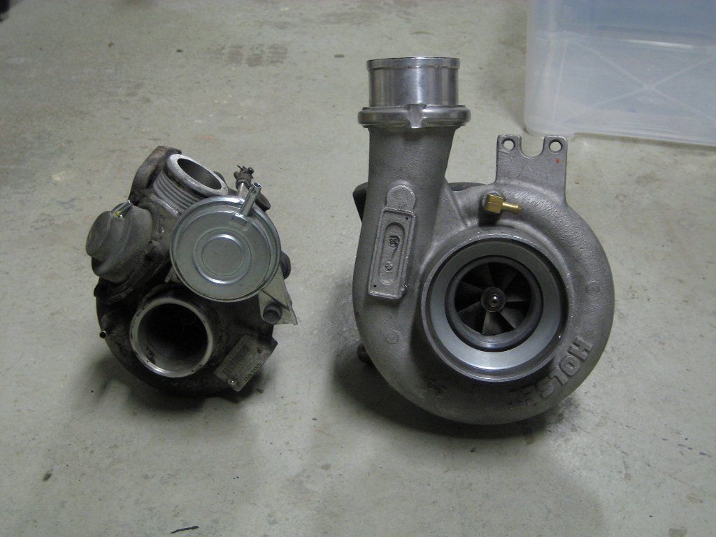

On se pikkiriikkisen isompi ku mitsun 16T.
Onks kybän tai kahentoista pesällä? Näyttäis vahvasti mun tuliaisilta. Ihan hauskaa olis kuulla joskus, että miten tollanen toimii vinokoneessa muullakin kun kasin pesällä. Myin näitä muutama vuos takaperin toistakymmentä kappaletta pitkin Suomea, eikä mun tietoihin ole tullut, että ykskään olis koskaan päätynyt sovitusta pidemmälle.
