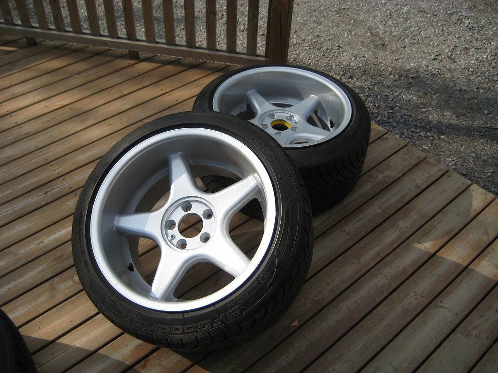

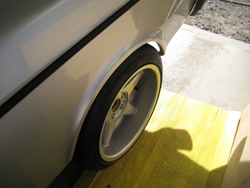

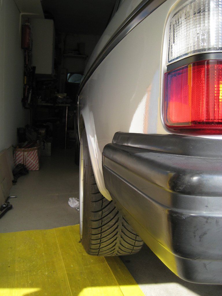

Renkulat on nyt vanteilla ja tuli eilen soviteltua takapäätä 22mm spacerin kans.
Muuten tuntus istuvan aika kivasti, mutta auton pultteja joutuu lyhentään vähän kun vanteessa on täysin tasanen kiinnityspinta ja jäävät koholle spacerin pinnasta.  :P
Tietysti vois koittaa 25mm spacerilla, mut ei taida riittää sekään.
Aavistuksen vois autoa vielä madaltaa ja takakaaria joutunee muokkaamaan ettei isommissa joustoissa ota kiinni kaaren takaosasta. Takapäähän vois kyllä vaihtaa muutenki vähä jäykempää settiä, tuo lesjön jousi on vaan aika lötkö...
Renkaiks tuli BF Goodrich 225/45 ja 245/40R17.  :)

Hienot vanteet kyllä ,kannattaa  vähän muokata vehettä noitten takia
