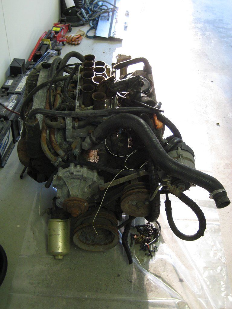

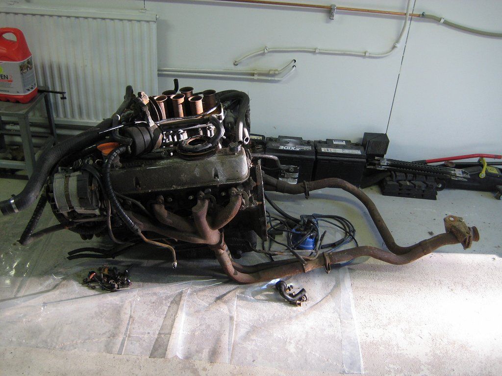

Keskiviikkona tuli tosiaan haettua pari konetta, toinen kaasariversio ollut 80-luvun alkupuolelta ja toinen efi vm-89.
Ruiskukone on ilmeisesti leikannu kiinni joskus, mut toki siitäkin paljon hyvää partsia saa vielä irti. Katotaan nyt mitä löytyy kun ehtii purkamaan.
Tuo oma kone tulee moniurahihnalla, eli näistä koneista ei käytetä sille osastolle oikeen mitään osia.
Saattaapi olla että sotketaan siihen vähä Volvonki osia lohkon sisälle. ;)

Siis mielettömän siisti toi Rooverin käsitys pakoputkiyhdistelmäjärjestelmästä .Kait sää tommosena laitat sitä
Poissa 460GLE
  • Viestejä: 1139
  • Boxy is sexy!
Vs: 242 Turbo -84 [Megasquirt] *-> V8??? *
« Vastaus #280 : 04.07.2014, 06:22:41 »
Aika vaikuttava hormihan se on, olikohan joku 2" tuo perälle menevä osakin...  :)

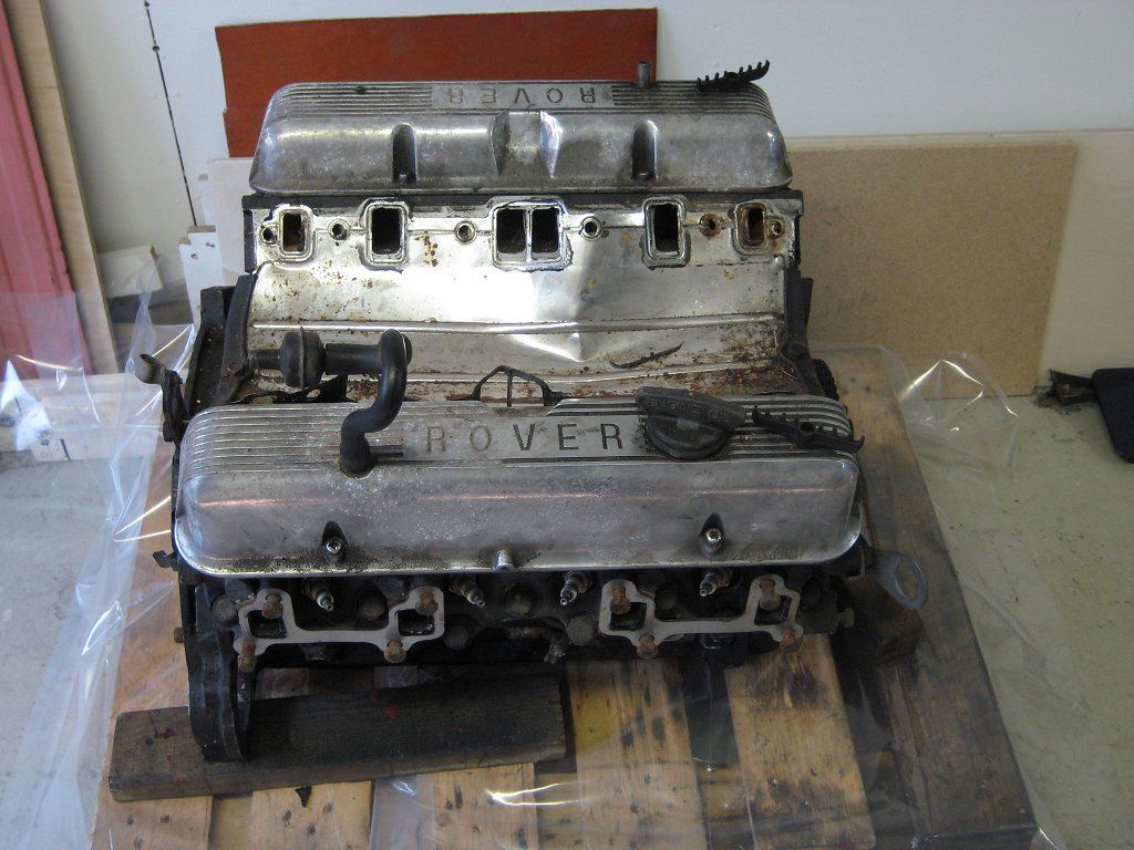

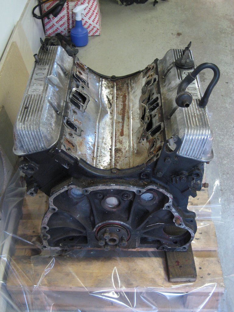

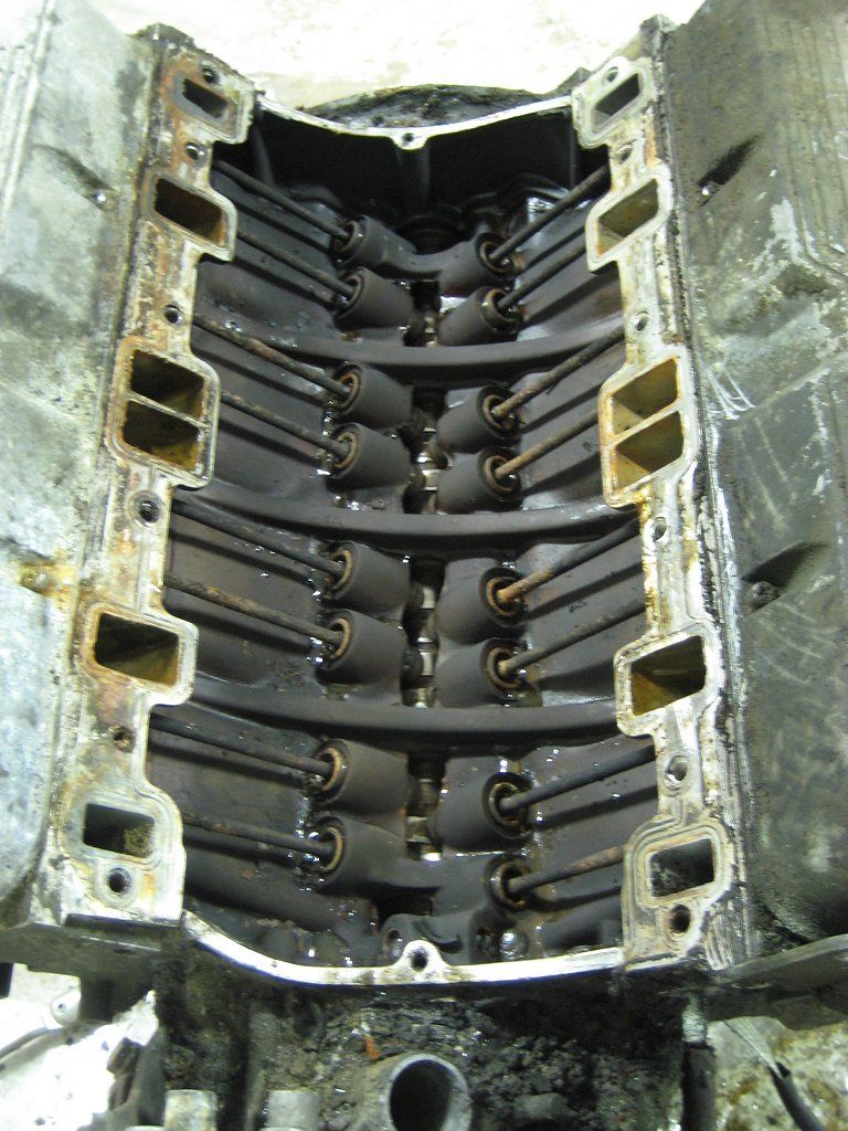

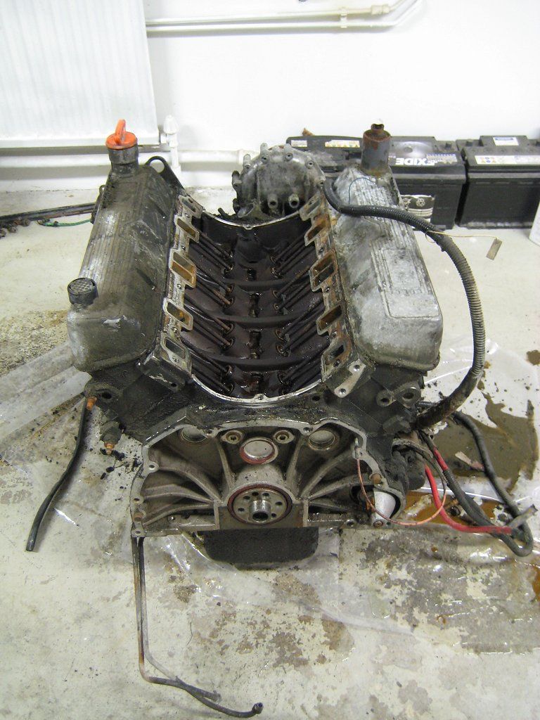

Roverin ruiskukonetta tuli vähä riisuttua ja todettua että just tuo kiinnileikannut olis ollut kestävämpi "stiff block", kun taas tuo kaasariversio on heikompaa alkupään mallia.
Täytyy availla tuo ruiskukone täs joku ilta niin tietää joutusko sen putkittaan uusiks (tuskin maksaa vaivaa).
Roverismia:
Vahvempi lohkomalli (paksummat rivat nostajalaaksossa): :D
Alkupään malli:
