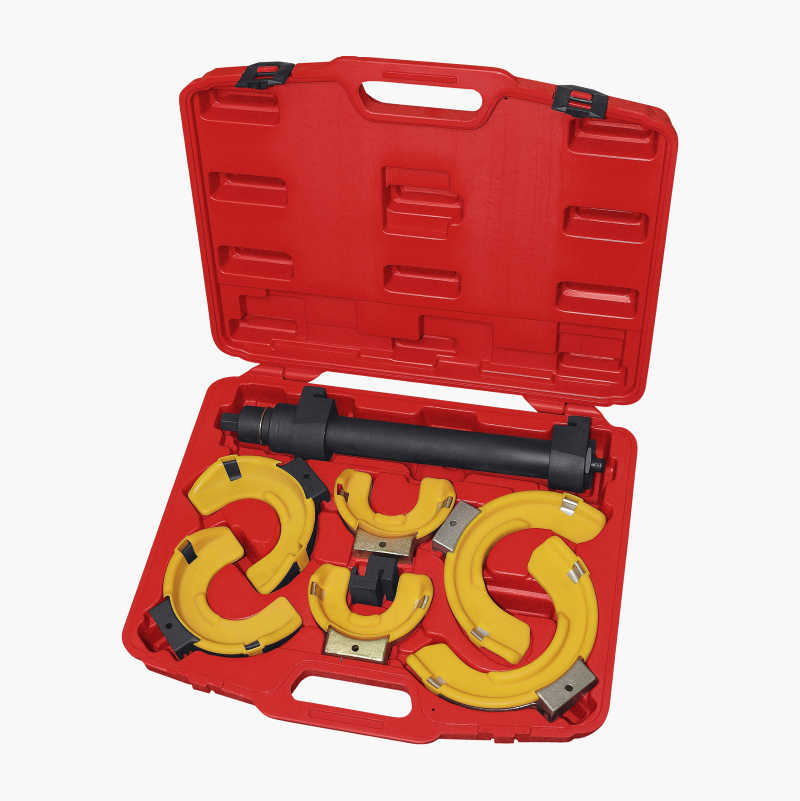

Poissa Acke
  • Viestejä: 4569
Ton tyyppinen oli v60 kanssa ihan toimiva, sekä etu- että takajousien vaihdossa. xc60 näytti olevan samantyyppinen rakenne. Etutolppa kannattanee ottaa irti vaihtoa varten, ainakin v60 pyöräkotelo oli turhan ahdas.
Poissa laatikkovika
  • Viestejä: 7460
  • Global alligator
Kuvan kaltaisen voi hommata jos sille on enempi käyttöä mutta jos vain kertakäyttöön tulee niin melkein sama teettää korjaamolla.
Maksaa puristin kuitenkin reilu 200€. ELK Sitten vielä oma ähellys siihen päälle.

Onko tuoliasesta puristimesta kokemusta. Jouselle turvalukitus. Kuvassa turvakynnet näytävät aika helppoisilta.
https://www.biltema.fi/autoilu---mp/autotyokalut/alustatyokalut/jousenpuristimet/saadettava-jousenpuristin-2000036571
« Viimeksi muokattu: 07.11.2025, 04:43:40 kirjoittanut Aiku »
